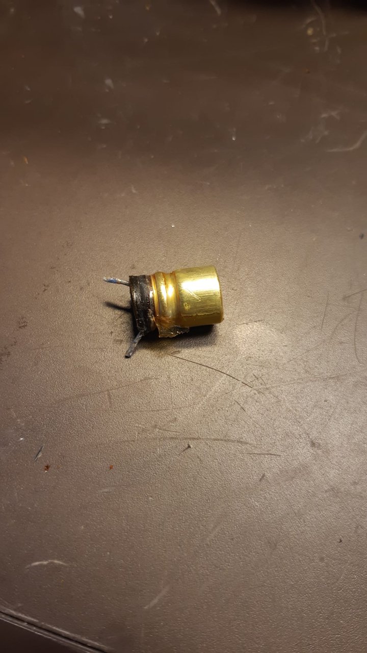

Es ist Urlaubszeit...Tagsüber wird geradelt und Fahrräder repariert.
Abends geht es weiter am MA, leider fehlt gerade der 220µ auch in anderen Spannungen (100V will ich da nicht reinsetzen, passt auch nicht) im Sortiment. Neue sind im Zulauf. Aber die anderen kann ich schon tauschen und Ruhestrompoties, sowie die Lötnägel zum Einstellen setzen.
Unten hing das Steuerkabel von MXV lose im Gerät. Und gesucht, wo es hinsoll und ich habe auf der Gleichrichterplatine noch einen Elko entdeckt C809, schon 4 MAs durchgetauscht und den immer übersehen, mal sehen, wie man an den rankommt.
NA wer hat den auch übersehen... Franko :cry:
47µ 40V

Hatte auf eine Anleitung gehofft, na da gehe ich mal ran...

Hat geklappt 20 min.
LED-Anzeige runter, 4 Schrauben lösen und 2 Trafo-Langschrauben.
Dann hat man "genug" Platz.
Isolierung unter LED nicht vergessen.
Der Elko war schon fällig.
