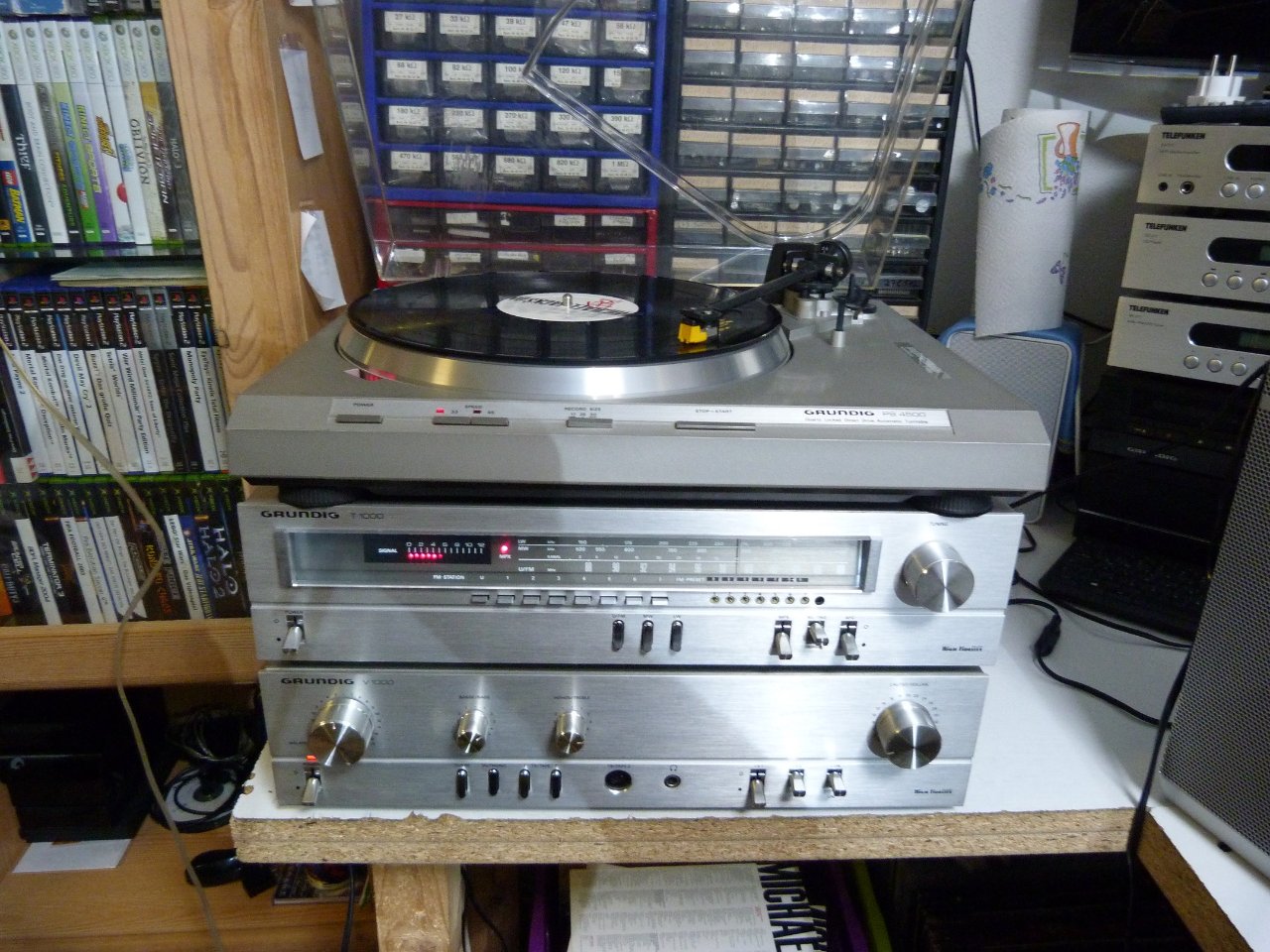

Hallo, ich habe vor ein paar Tagen einen T 1000 bekommen.Bei dem war die Welle am Drehko fest.Habe diese Zerlegt und etwas bearbeitet.Geht nun wieder wie neu.Aber von dem Empfang her bin ich etwas enttäuscht.Habe sogar eine Antenne mit Verstärker angeschlossen,da bei mir im Keller kein guter Empfang ist.Bekomme zwar Sender rein,aber nie in Stereo und die Signal Anzeige geht max bis auf 3 ( LED´s) hoch.War heute schon oben im Wohnzimmer da ist es etwas besser,bekomme da auch Stereo rein aber mit nur Max 4 LED´s.Mein T5000 Empfängt bei mir im Keller so ziemlich alle Sender gut, und in Stereo.Hat jemand eine Idee was das sein könnte.Wäre um Tipps dankbar.

So da ich jetzt Urlaub habe und somit mehr Zeit habe ich mich um den T 1000 gekümmert.Und nach einer Elko Kur und nach viel nachlöten läuft der Gute wieder.Empfang ist jetzt sogar ohne Antennen möglich.Danke an alle für die Guten Tipps !!![

Aber hat der V1k braune Drehknöppe?

Nein die sind Silber
Beiträge: 2658
Re: Grundig T 1000 schlechter Empfang.
OK, die sehen aber anders aus als die des Tuners
Die Knöbbe der Brauen sind aber nur ganz schwach braun. Habe auch s mal einen braunsilbernen A5k bekommen, der hatte auch einen brauen Deckel, braune Knöpfe und das Display des braunen.
