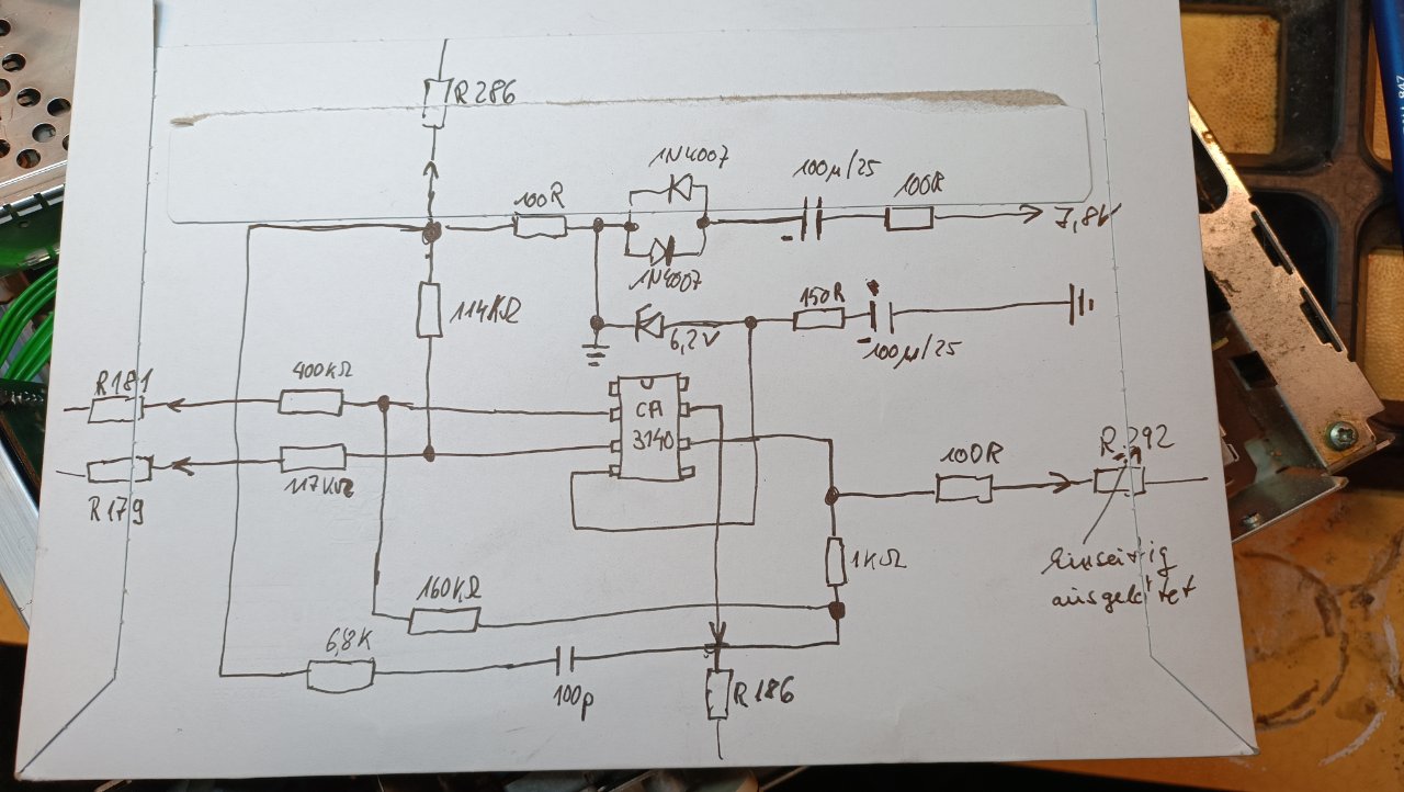

In drei von vier T3000 ist folgende Zusatzschaltung eingebaut.
Ich hoffe alles wurde korrekt erfasst, gemessen und aufgemalt.
T3000 / -2 Zusatzschaltung
Re: T3000 / -2 Zusatzschaltung
Macht so m.E. keinen Sinn.
OpAmp ohne Spannungsversorgung. Der 100µ Elko ist wirklich als Koppelkondensator geschaltet? Masse an der Zenerdiode?
Macht aber auch sonst für mich vorne und hinten keinen Sinn.
Neg. Spannung aus AC machen?

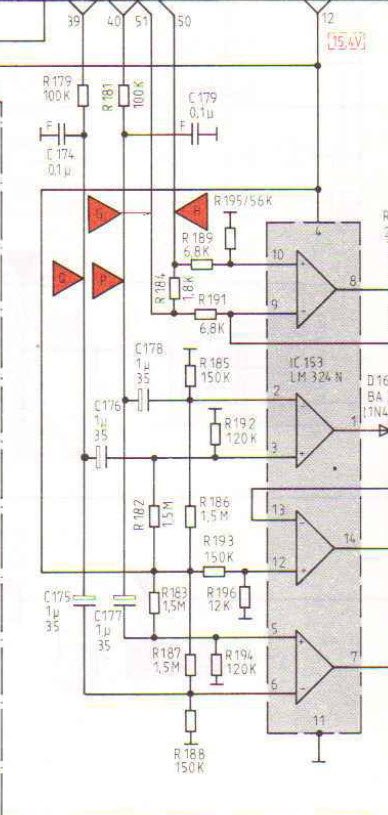

Ich dachte mir schon, daß das Abzeichnen der Schaltung nicht funktionieren wird.
Die Anzapfstellen stimmen aber.
Es ist ein einfach oder Mono Op-Amp. Gespeist wird er von beiden Kanälen (R179 und R181)
So wie es ausschaut führt der Ausgang des Op-Amps an Pin 1 der DIN Buchse.
Normalerweise ist beim T3000 die DIN Buchse Pin1 & 4 für Tonbandaufnahmen beschaltet (680k Vorwiderstand).
Auf jeden Fall ist es keine Ersatzschaltung für ein IC.
Ich werde heute Mittag mal die Spgn. messen und an Eingang und Ausgang das Scope dranhalten. Dann weiß man etwas mehr.
Hier findet man alle (mit Ausnahme der Spg.) Anzapfstellen (R's) der Zusatzschaltung.
für das Polizeifunk (analog) abhören?
Habe früher auch Tuner umschaltbar dafür ausgelegt.
Hier will er aufzeichnen?

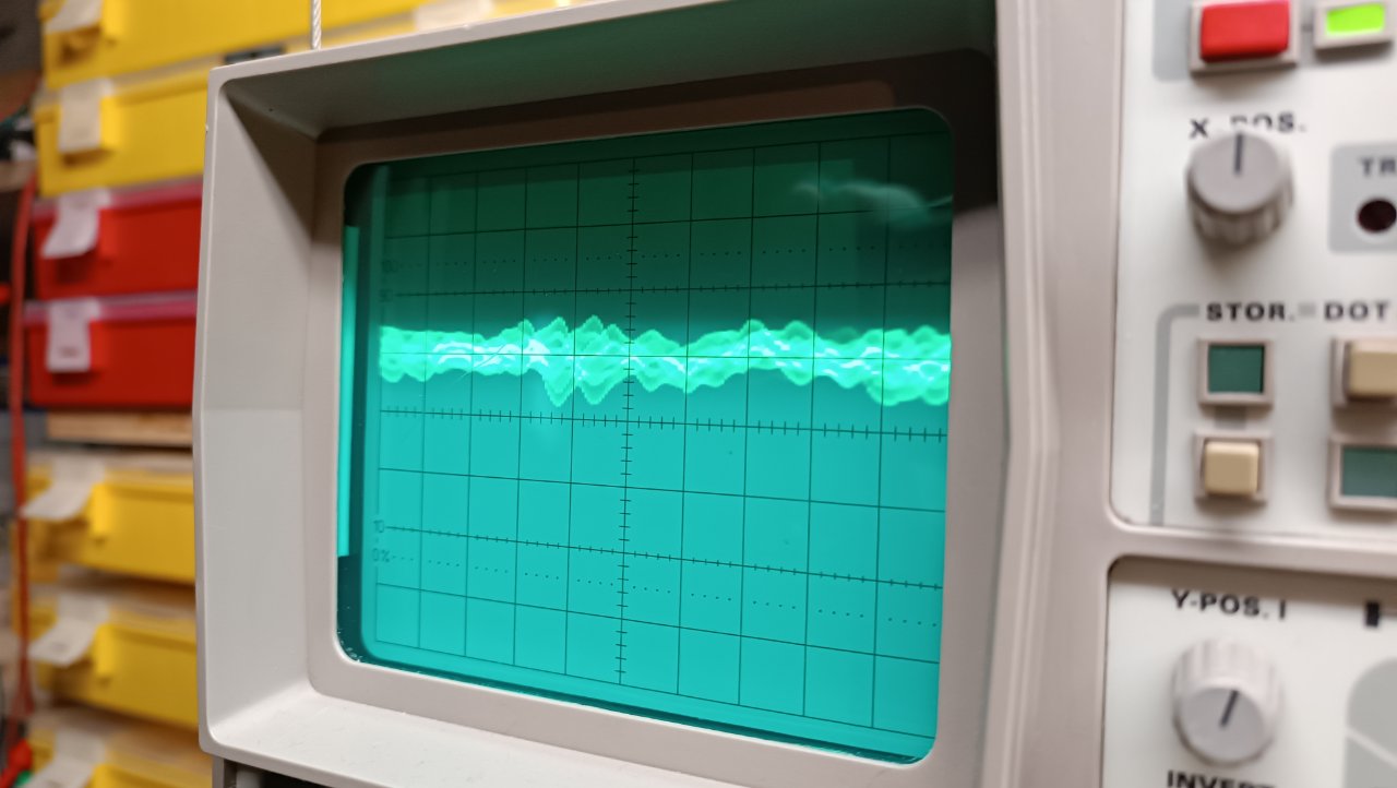

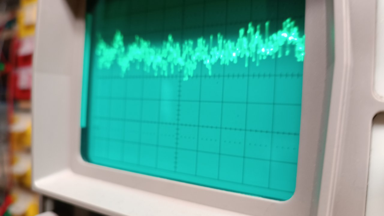

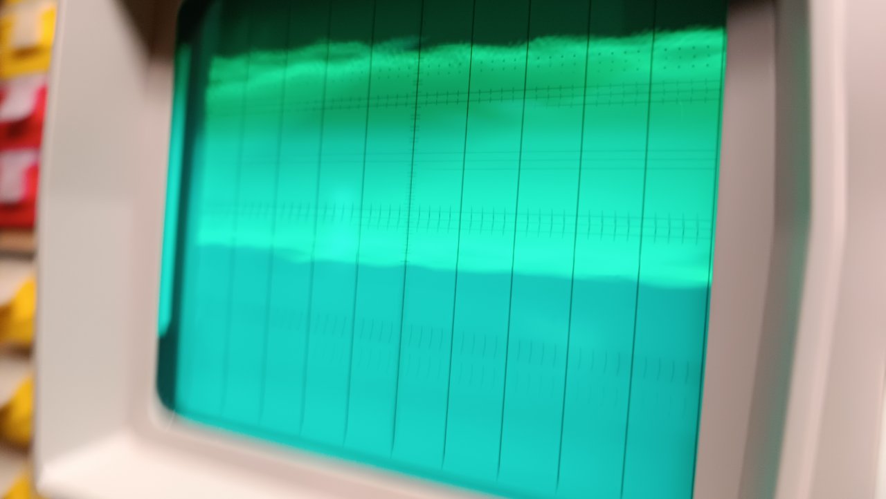

So, heute mal gemessen.
Der CA3140 wir mit +14V und -6V betrieben.
Pin2 invertierender Eingang, ein moduliertes Signal Pin3 nicht invertierender Eingang, Audio Signal Pin6 Ausgang, gegenüber Pin3 verstärktes Audio Signal Waren die Delinquenten evtl. Bestandteil eines Labors?
Die Beschriftung des Tuners und der Aufbau der Zusatzplatine sprächen jedenfalls dafür
