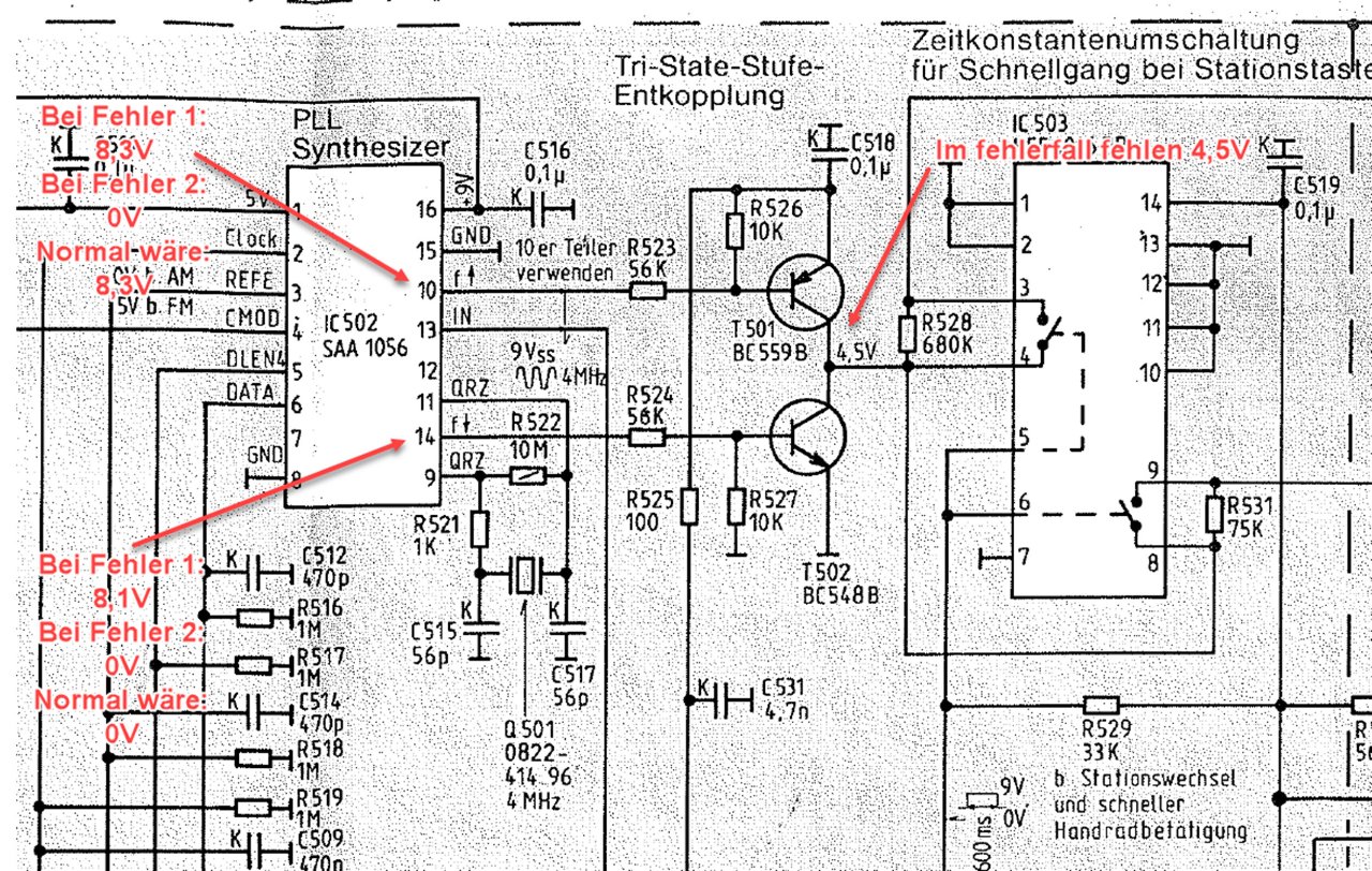

Der Prüfweg:
Beiden Fehlern gemein sind die fehlenden 4,5V in der Tri State Entkopplung. Die Transistoren T501 und T502 werden direkt vom SAA 1056 angesteuert.
Bei normaler Funktion liegen an Pin 10, 8,3V; und an Pin 14, 0V
Der Quarz schwingt mit 3999,737 KHz
Seht hierzu die Spgsangaben in folgendem Bild:
Soll ich den SAA 1056 schon mal bestellen, oder habe ich noch etwas übersehen?

Noch ein Nachtrag, der den Defekt des SAA 1056 vermtl. ausschließt.
Am PIN 13 des SAA 1056 sollen zwischen 3,05 und 3,7 MHz mit 9Vss anliegen. Im Fehlerfall sind es 3,812 MHz unveränderbar.
Bei Funktion des Gerätes läßt sich tatsächlich o.g. Bereich durchstimmen. Bei MW werden exakt 30KHz, bei LW exakt 19KHz angezeigt (Bereichsanfang)

Re: Grundig T 5000 SAA 1056 defekt?
Sodele, nach Austausch des SAA 1056 kann ich jetzt Entwarnung geben. Der T5000 funktioniert wieder.
