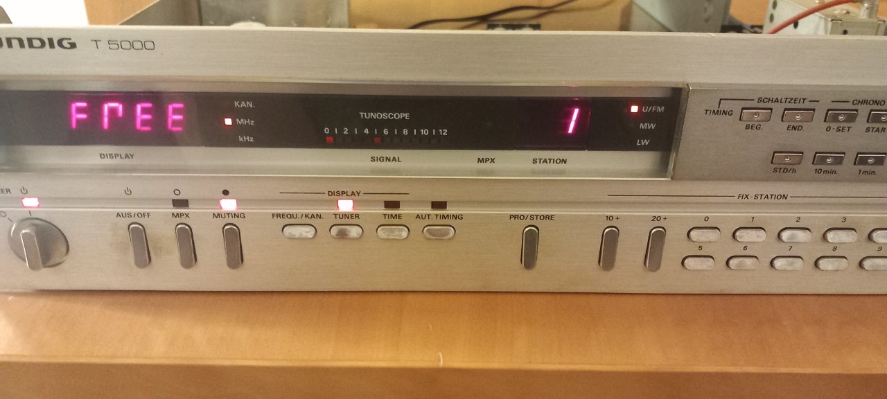

Hallo an euch.
Mein T5000 geht nicht mehr.
Leider geht die Sendersuche nicht mehr.
Es kommt auch kein Ton-rauschen...
Villeicht kann mir jemand helfen wo ich suchen soll.
Reperatur in einem Fachgeschäft würde wahrscheinlich unwirtschaftlich sein.
Übrigens ist die Anzeige am Tag sehr schwer ablesbar bzw dunkel?

Tunoscope geht überhaupt nicht...
Anzeige steht bei 87,50...

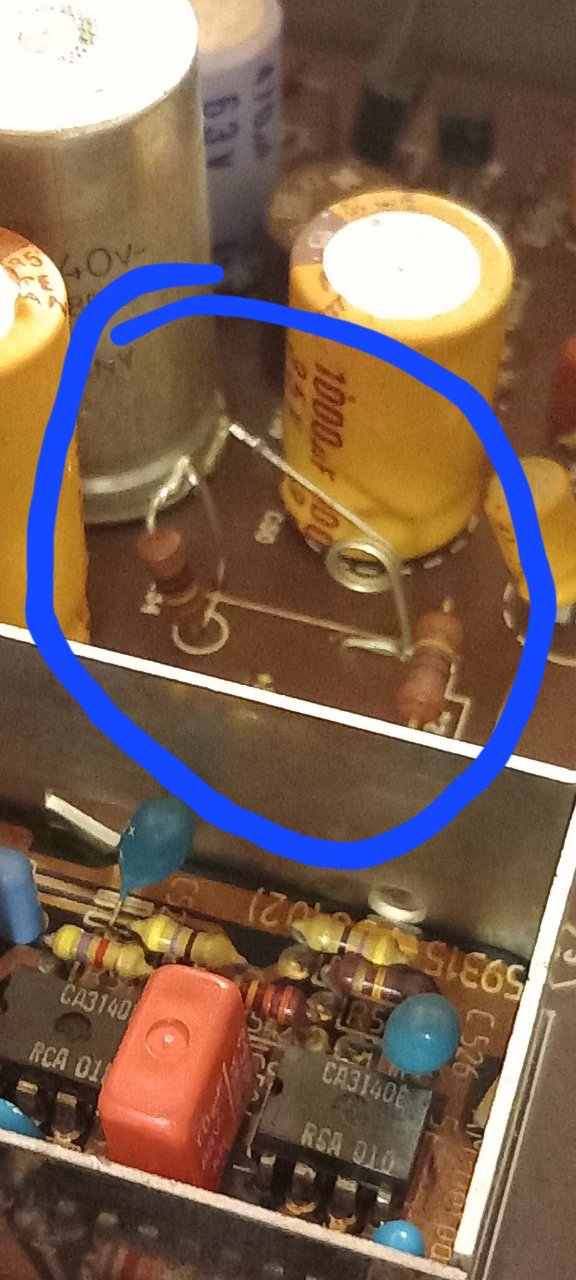

So, B40 C800 eingesetzt
und ich habe diese komische Federsicherung übersehen.
Da war doch etwas mit spezial Lötzinn oder?
Nun geht wieder der Sendersuchlauf.
Alles läst sich normal schalten.
Leider ist der Empfang fast null
und Tunoscope schlägt auch nicht aus.
Tantal im Ukw Teil noch nicht getauscht.
Ist das der Grund für den schlechten Empfang?
