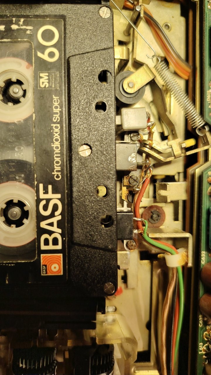

Im Stop-Zustand steckt die Tonkopfbrücke zu weit im Kassettenfach hinein. Muss die Brücke zu mir schieben so das die Kassette einrastet. Ejecthebel drücken schiebt die Brücke auch zurück. Play, FF und REW funktionieren, aber bei Pause spielt er irgendwie das Band doch ab. Was kann hier passiert sein? Ist das die Geschichte von der magnetisierten Klappe?

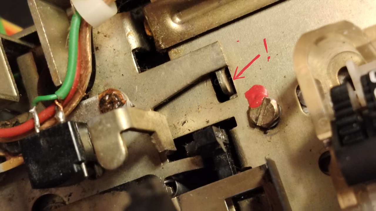

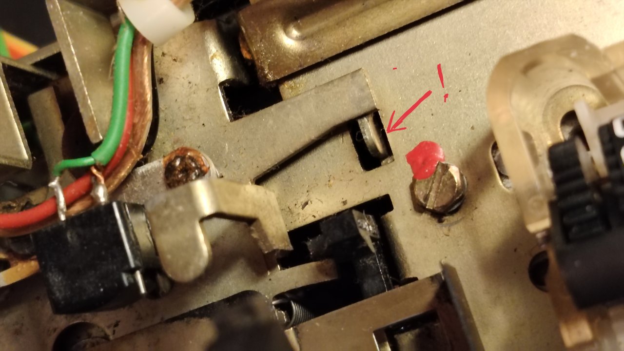

Wollte kurz berichten wie es mit dem CN1000 weiterging. Vielleicht könnte es jemand anderen helfen.
Beim Ausbau der Mechanik muss ich irgendwie den kleinen hebel (siehe Foto) verschoben haben. Er ragte nicht durch das Loch durch und verursachte so die Verschiebung.
