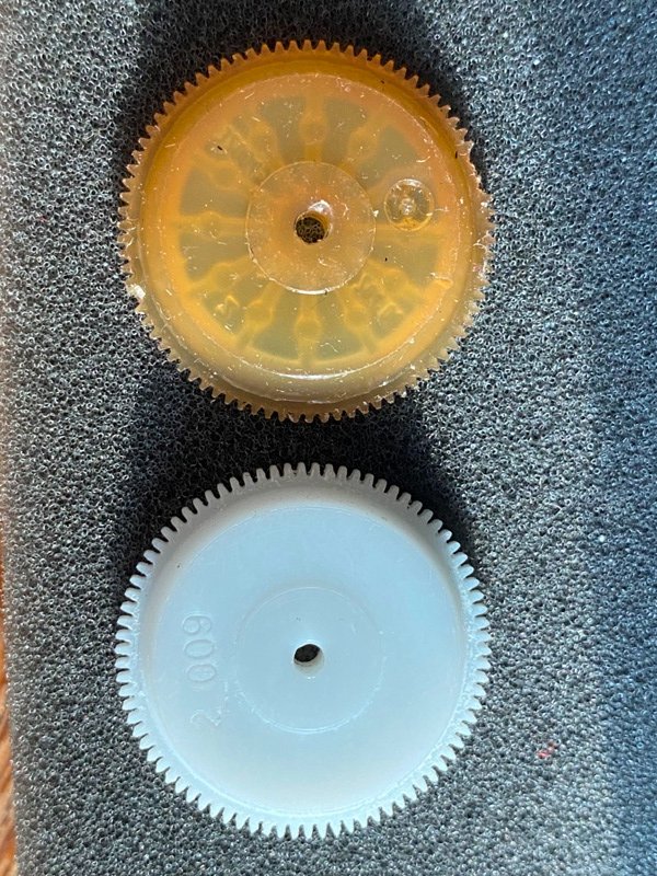

Seit kurzer Zeit haben es mir auch die Grundig Kassettengeräte angetan, von denen ich schon einige wieder hergerichtet habe. Meist ist es ja das berühmte Zwischen-Zahnrad, welches ersetzt werden muss.

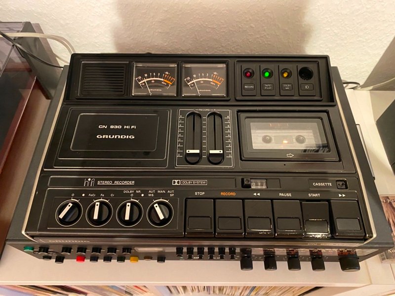

Letzte Woche habe ich auf dem Flohmarkt für kleines Geld einen gut erhaltenen CN 930 erstanden, der nach Riemen- und Zahnradwechsel auch wieder einwandfrei funktioniert. Innen sieht er noch "wie neu" aus, keine angelaufenen Trimmer, die Glühbirnen noch ohne Schwärzung. Offensichtlich hat das Gerät erst wenige km gelaufen:-) Nach dem Zerlegen und Waschen des Gehäuses mit Spüli darf er nun meine Anlage schmücken. Die Tasten werden noch mit "Mattschwarz" ausgebessert und den Knopf fürs Kassettenfach bekomme ich hoffentlich auch noch irgendwo her.
Ein kleines Problem hat der 930er dennoch: Rückspulen ist sehr schwach, so dass er dabei stehenbleibt und die Endabschaltung auslöst.
Ich vermute, ein Problem mit der Kraftübertragung, vielleicht kann mir jemand von Euch einen Tipp geben, was das sein kann, bevor ich mich auf die Suche mache? Ohne Kassette funktioniert das Rückspulen, der Wickelkern lässt sich jedoch schon mit geringem Fingerdruck anhalten.
Vielen Dank und schöne Grüße aus Offenbach
Arno
CN 930 Rückspulen schwach

Rutsch die Rutschkupplung zu gut?

Re: CN 930 Rückspulen schwach
Ich hatte auch noch nie mit einem 930er zu tun.
Wenn das Laufwerk aber ähnlich zum CN 1000er ist, dann sind da noch Zwischenräder mit Gummibereifung im Spiel.
Bisher reichte es diese gründlich zu reinigen, so daß dort wieder Grip generiert wird.
Hallo und danke für Eure Antworten!
Nach Studium des Service Manuals kam ich auch zu dem Schluss, dass es eigentlich nur am Gummibelag des Zwischenrades liegen kann.
Das überträgt die Kraft vom Schwungrad auf ein Zwischenzahnrad und dieses Zwischenzahnrad wiederum auf den Wickeldorn, der unten ebenfalls verzahnt ist.
Der linke (Rückspul-)wickeldorn hat bei diesem Modell keine Rutschkupplung. die ist nur im Aufwickeldorn vorhanden.
Ich habe eine Kassette mehrmals hin-und her Spulen lassen, dabei hat sich der "Grip" immer weiter verbessert, so dass es nun auch mit dem Rückspulen funktioniert. Das Zwischenrad werde ich nochmal genauer anschauen und reinigen zur Sicherheit.

Achso, die Reibradkupplung. Man kann das Gummi entfetten (Isoprob) und vielleicht anrauen mit Schleifpapier (fein).
