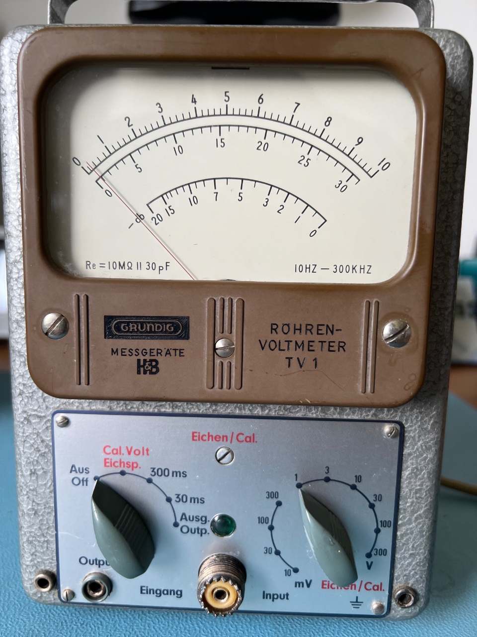

Zum einen ein Grundig TV1, das Tonfrequenz-Millivoltmeter von etwa 1960.
Bestückt mit EF86 und ECF80, Messbereich 10 Hz bis 300 kHz, 10 mV bis 300 V, dazu dB-Skala, umschaltbare Integrationszeit und eine eingebaute Eichspannungsquelle. Besonders charmant finde ich, dass man es im selben Bereich auch als Messverstärker nutzen und das verstärkte Signal hinten wieder abgreifen kann – damit wandert es bei Bedarf direkt aufs Oszi.

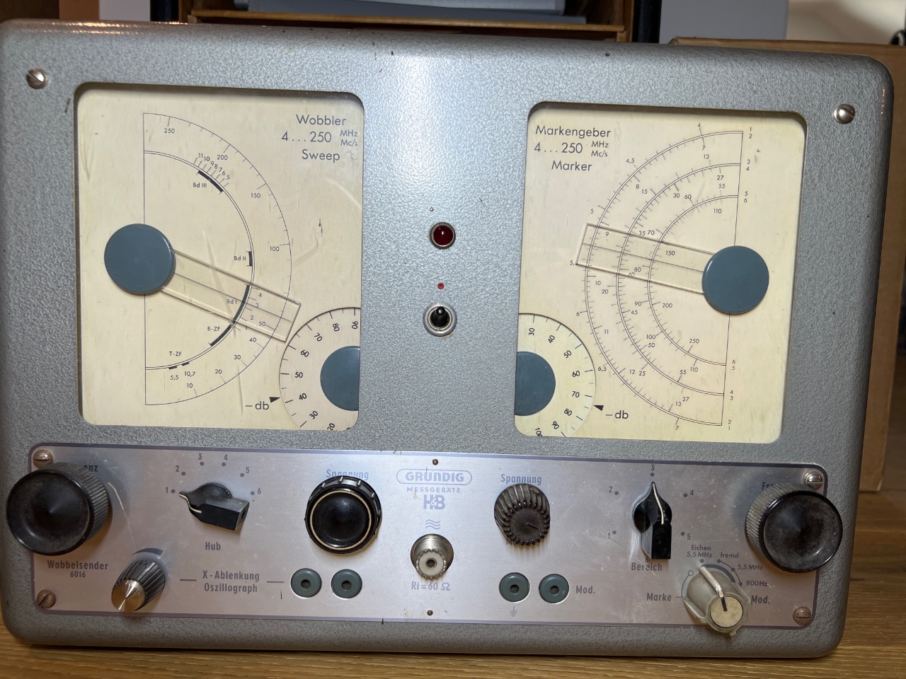

Zum anderen ein Grundig/H&B Wobbelsender 6016 von 1959, 4 bis 250 MHz, mit Markengeber und in sechs Stufen einstellbarem Hub.
Für den visuellen ZF-Abgleich genau das richtige Werkzeug, und die 50-Hz-Ablenkspannung liefert er gleich mit.
Beide Geräte sind noch komplett kalt – eingeschaltet habe ich sie bewusst noch nicht. Zuerst wird in Ruhe entstaubt und ausgepinselt, dann kommen die üblichen Verdächtigen dran: die Papierkondensatoren und die Becherelkos im Netzteil. Beim 6016 tausche ich die Papier-Cs lieber gleich, statt sie hochformieren zu wollen; dass dort einige an hoher Wechselspannung liegen, habe ich mir sagen lassen. Die eigentliche Inbetriebnahme dann stufenweise am Stelltrafo, mit einem Auge auf Leistungsaufnahme, Anodenspannung und Trafotemperatur.
