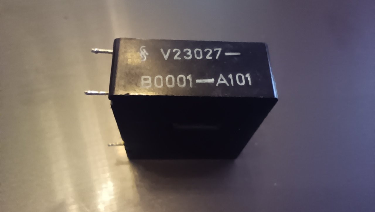

Ach übrigens.....
Bei der meinigen waren diese Relais verbaut.
Und somit laut Listen ein 6V Relais!
Angesteuert mit fast 9V........
Ging zumindest um die 40 Jahre gut.....

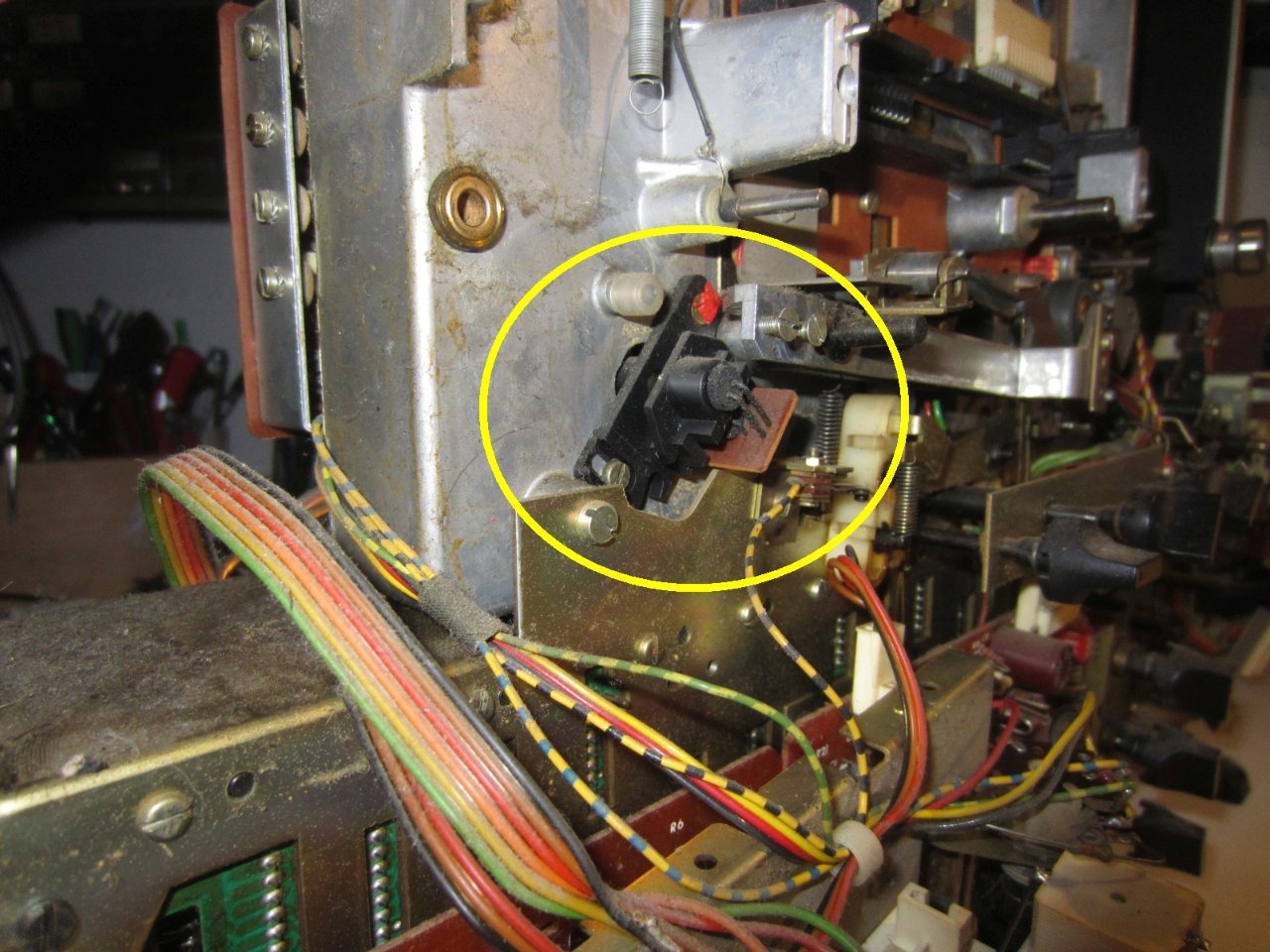

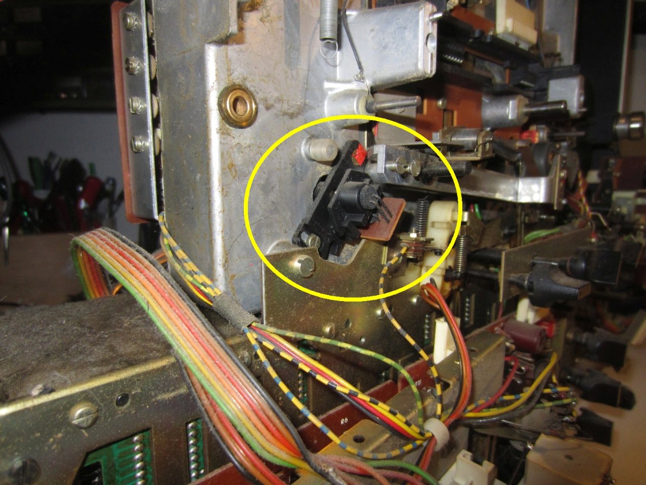

Guten Abend Allerseits,
ich habe mich jetzt mal an die Stellhebel gemacht, zuerst zum üben an meiner Teileträger-Maschine.
Den linken Stellhebel habe ich herausbekommen, aber wie kommt man dann an die Platine mit den Optokopplern?
Links scheint es erforderlich zu sein, Capstan-Stellhebel 51 herauszunehmen, oder gibt es einen Trick die OK-Baugruppe daran vorbei zu bekommen?

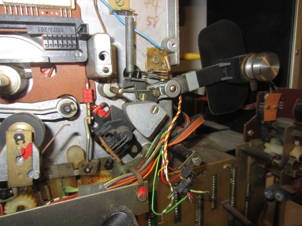

Rechts sieht es etwas einfacher aus:

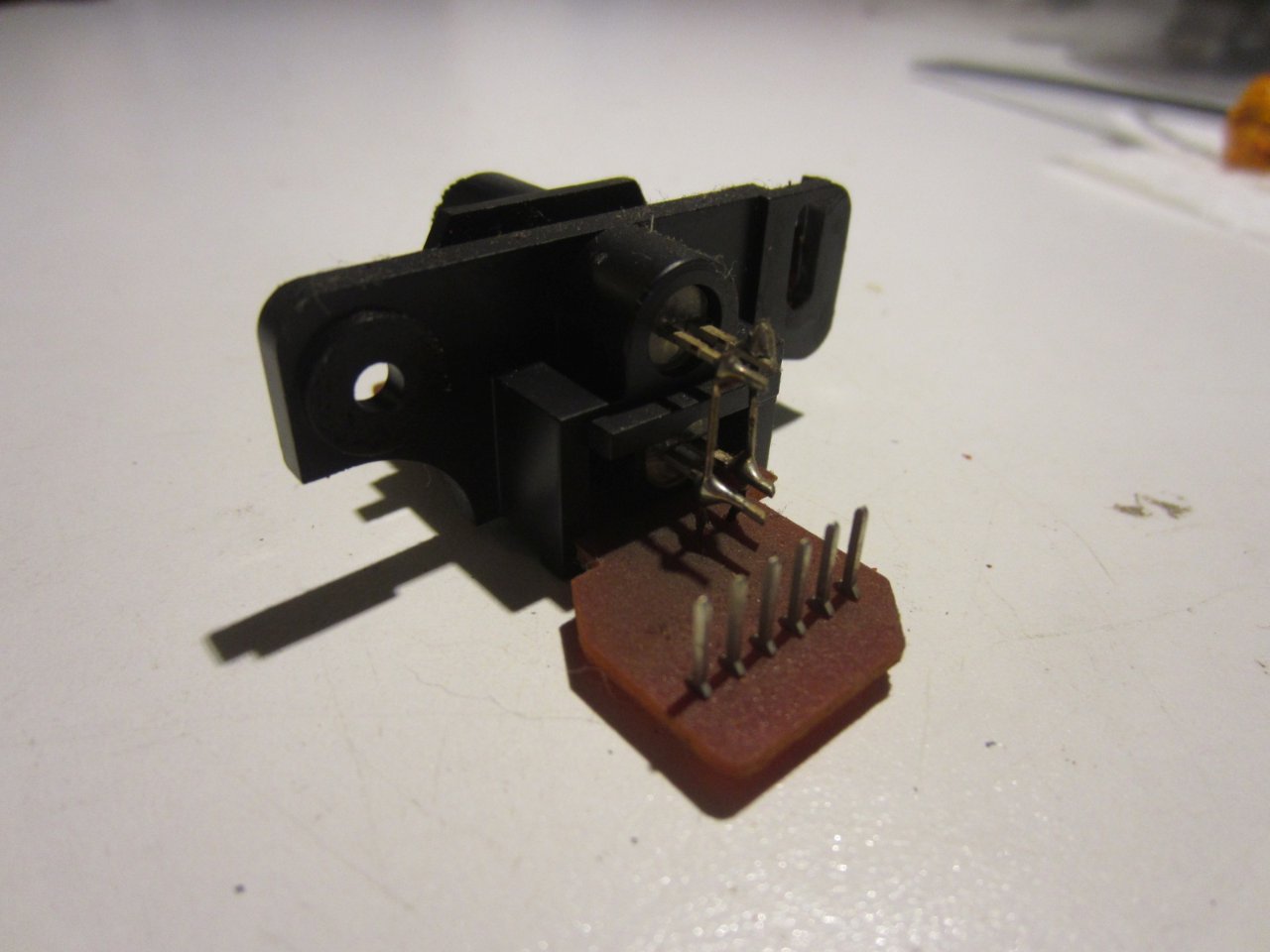

Edit: und schon ist die Platine draußen:
In meinem Teilesortiment findet sich eine Tüte mit 5 neuen BPW40 von Reichelt :) die habe ich dann wohl mal bestellt aber noch keine eingebaut ...
Empfielt es sich auch gleich die LED zu tauschen?
Ciao Bernd

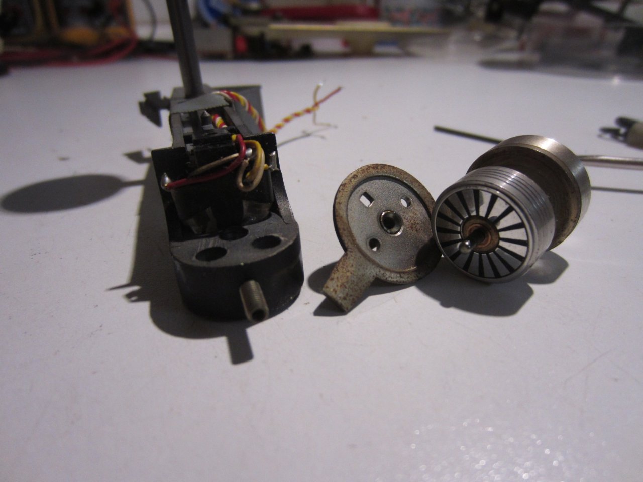

berndw hat geschrieben: Sa 6. Jan 2024, 17:02 Edit 2: und wie macht man es mit der "Anlaufscheibe". Braucht die ggfls. auch eine neue LED/Phototransistor?
Das Teil aus der Schlachtmaschine (nikotonverseucht) dreht sich schwer, welches Schmiermittel ist empfehlenswert?
Ich würde diese Teile aufbereiten und dann in die eigentliche Maschine einbauen wollen.
Ciao Bernd
Beiträge: 1910
Der sicherste Weg ist sicher alle Phototransitoren und LED's auszutauschen.
Wenn die Bandfühler nach der Umrüstung zittern, muß in die Anodenleitung der LED1 ein Vorwiderstand.
Zum ölen reicht ein gutes Nähmaschinenöl. Es darf halt nicht ranzig werden.
Die Stroboskopscheibe muß sich ganz leicht drehen lassen. Auch beim Zusammenbau darauf achten.
Nach dem Zusammenbau prüfen ob die Rolle mit der Stroboskopscheibe auch dreht, wenn das Band drüber läuft.
Das macht gerne nach dem Zerlegen Probleme und es muß z.T. mehrfach mit Isoprop...nachgereinigt werden.
