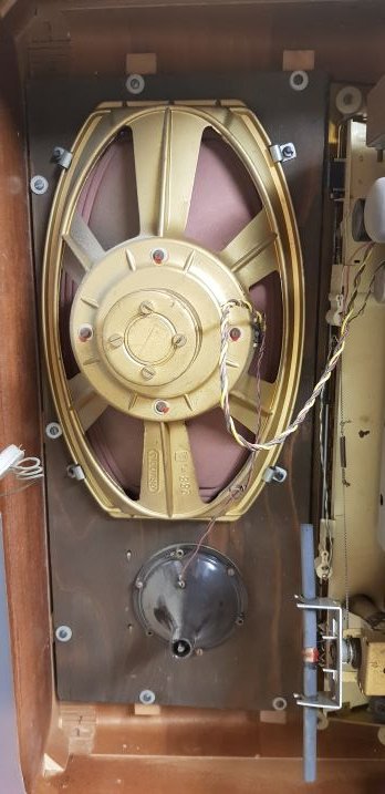

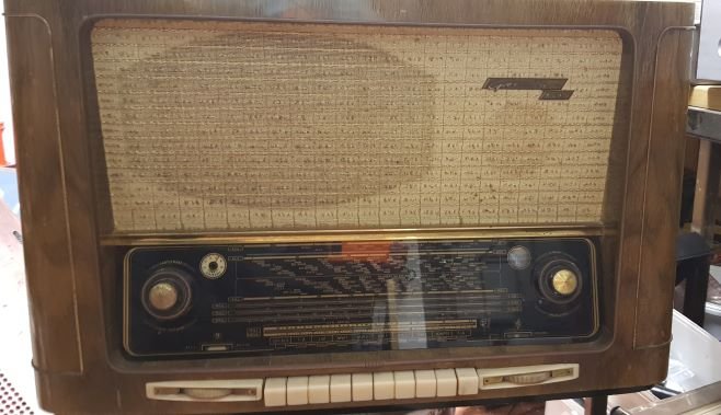

Mein Grundig 5040W ist von 1954.

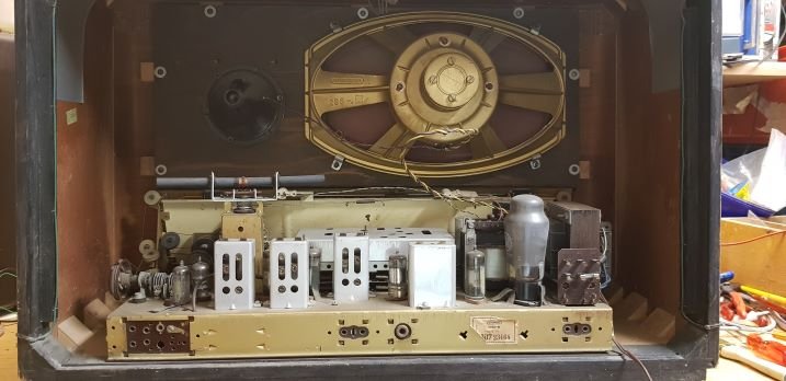

Aber nun zum Gerät:
Da ich auf die Abholung einen Tag warten musste, habe ich im Internet „Alles“ zum Thema gelesen.
Je mehr ich musste, umso mehr schwante es mir: Das wird kein leichter Gang.

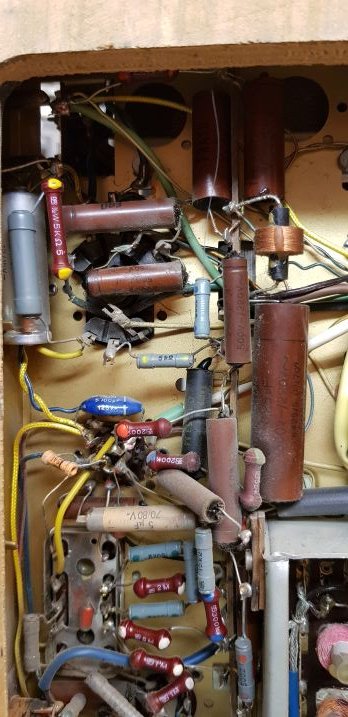

Selengleichrichter
Lassen sich nicht ohne weiteres gegen Silizium-Gleichrichter tauschen. Aufgrund des geringeren Innenwiderstandes zu hohe Anodenspannung (Ub+)
Papierkondensatoren
Aus heutiger Sicht eigentümliche Werte, axiale Anschlüsse, Ersatzteilbeschaffung?
Umrüstung auf 230 Volt
Hat zum Glück einen 240 Volt Trafo und kann durch umstecken der Sicherung auf 240 Volt betrieben werden - aber Einschaltspannung kritisch. Solange die Röhren nicht angeheizt sind fließt auch kein Anodenstrom und der Ladekondensator lädt sich kurzzeitig auf U Spitze auf.
Skalenlampen
Sie liegen parallel zu den Röhrenheizungen am Trafo. Sind sie defekt, so könnte die Heizspannung zu hoch sein.
Magisches Auge
Für EM 34 gibt es kein Ersatz - Umrüstung auf russische Röhre.

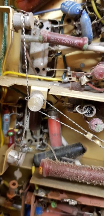

Höhen Regler
Mit dem Höhen Regler werden per Seil zwei Spulen in zwei Bandfilter rauf oder runter gezogen, um die Bandbreite bei AM zu verändern. So etwas habe ich noch nie gesehen.
Skala
Skala hat zwei getrennte Zeigerführungen die per Kupplung umgeschaltet werden. Mitnahme ...Verschleiß?
Die Ferritantenne ist per Seil drehbar. Mit der Bandbreitenregelung also 4 Seilführungen.
Gehäuse
Lack hat Risse. Abbeizen, schleifen, neu lackieren.
Messingverzierungen angelaufen, ausbauen, polieren, lackieren.

ui, schön! So einen hab ich auch! Der 5040W ist die Version aus der Fertigungssaison 53/54. Es gab auch einen 5040W/3D. Der ist dann von 54/55.
Wichtig ist nur: am besten alle tauschen.
Und: Gerät nicht mehr einschalten, bevor nicht der 10nF (C22) vor der EL12 getauscht wurde. Die EL12 ist sehr empfindlich!!
Das Problem ist heutzutage eher, Skalenlampen in ausreichender Qualität zu bekommen .... Oft sind die schon nach kurzer Zeit wieder defekt.
Bei den Oberklassegeräten. In den meisten Fällen eine mechanisch eher etwas wackliche Konstruktion ...
Ich hatte bei dem 5040W (oder einem vergleichbaren Grundig) mal das Problem, dass sich die Spule im Inneren des Bandfilters von diesem Verschiebegestänge gelöst hatte. Das ist leider nur mit einem etwas brüchigen Kleber fixiert. Diese Instandsetzung war wirklich extrem aufwendig.
Vielleicht ist es am besten, man hängt das Seil für diese Regelung aus ....
Verschleiß, nun ja, die bei Grundig z.T. eingesetzten Gummis zur Kopplung altern schon. Aber ernsthafte Probleme gibt es selten.
Man muß nur alles schön gangbar machen. Also auch die verschiebbaren Seiltrommeln auf der Abstimmwelle. Dabei aber darauf achten, dass man den Gummi zur Kopplung nicht verölt.

Die großen "Rundfunkgleichrichter" sind eigentlich selten kaputt. Ich denke nicht, dass du ihn tauschen mußt.Selengleichrichter
Die genauen Werte sind bei den Papierkondensatoren unkritisch. 5nF -> 4.7nF. Da geht es nicht genau.Papierkondensatoren
Das hält die Schaltung aus.Umrüstung auf 230 Volt
Die Lampen ziehen im Vergleich zu den Röhrenheizung sehr wenig Strom. Das fällt bezüglich Heizspannung nicht ins Gewicht.Skalenlampen

Bis Mitte der 50er gab es das öfter (bei verschiedenen Herstellern), dass eine Bandbreitenregelung an den Höhenregler gekoppelt wurde.Höhen Regler
Die zwei Zeigerführungen, das nannte man damals "Duplex"Skala
Ja, schöne Arbeit .... Die "Gold"scheiben auf den Knöpfen lassen sich von hinten mit einem stumpfen Gegenstand herausdrücken. Außer jemand hat sie schon mal neu verklebt ....Gehäuse
