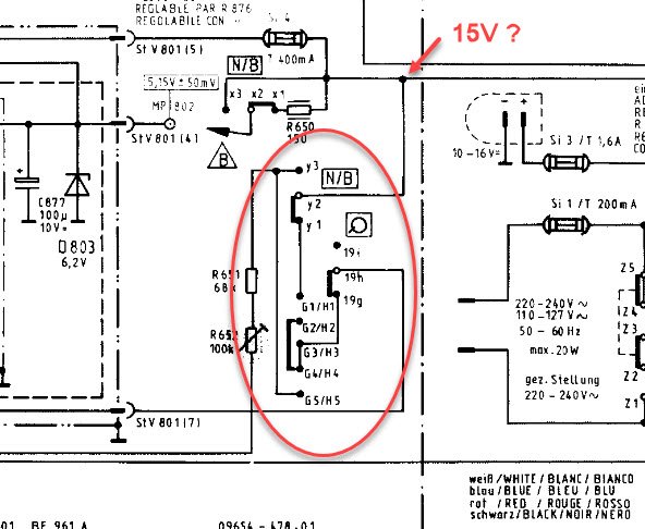

Ich habe mir jetzt aus verschiedenen Quellen das SM heruntergeladen. Leider fehlt in allen Varianten die Verdrahtungsübersicht. Auch sonst sind die heruntergeladenen Versionen nur sehr schlecht lesbar.
Alle Spgn im Netzteil schon geprüft?
Re: Grundig Satellit 3400pro Frequenzanzeige
Hallo mampfi,
danke für Deine Antwort. Ja so wie ich das sehe, ist die angezeigte Versorgungsspannung 15V die, über eine 400mA Sicherung abgesichert ist.
Wenn Du die beiden zuvor angegebenen Steckerbelegungen vergleichst, sehe ich nur, dass bei einem davon die angegebenen Spannungen nicht stimmen, die Versorgungsspannung aber korrekt ist.
Ich habe einen Schaltplan Serv.Anl.)der auch recht gut lesbar ist, von (www.freeservicemanuals.info)
Darauf sind die 3 Eingänge der Frequenzbereiche (FM, AM,und SW) und außerdem die Steckerbelegung des StV 801,dessen Belegung ich ja schon angegeben habe.
MfG
MfG

Schaltergewerke schon mal durchgemessen?

Der SP ist aber nicht in dem Downloadbereich. Also zum Mitdenken...

Die angegebene Spannung scheint zu stimmen, nein Schalter habe ich nicht durchgemessen, aber vielfach betätigt
in der Hoffnung, dass sich eine eventuell vorhandene Schmutz oder Oxidschicht ablöst. Leider ist der Ausbau solcher
Teile nicht gerade eine schnelle Sache, und einfach die Schalter in Kontaktspray baden, das möchte ich auch nicht wirklich.
Noch eine Frage, was bedeutet N/B bzw, welcher Schalter soll das sein? Der Ein- bzw. Umschalter an der Front für den Counter?
Oder ? Leider habe ich keinen Bezeichnungsplan für die Schalter.

N/B ist Netz, Batterie Betrieb. Die y Kontakte. Dann folgen die g Kontakte, die sind der Counter Schalter. Zum Schluß geht es noch über die 19 h/g Kontakte, das sind die vom Aux/Plattenspieler Eingang.
Wie man da dran kommt weiß ich nicht, aber das ist der Weg den die 15V nehmen.

Hallo mamfpi,
danke für Deine Aufklärung, hätte ich auch drauf kommen müssen, na ja ich lerne eben noch immer dazu.
Mit dem "wie man dran kommt" hast Du einen wunden Punkt getroffen, das ist bei diesem Gerät wirklich
ein Problem (wie bei fast allen portablen, kompakten Geräten).
Man muss das Netzteil dafür nach hinten rausschieben, indem es aus dem Rahmen ausgerastet wird, ohne dabei irgendwelche Drähte abzureißen.
Das ist nicht so ganz trivial, aber ich habe es bei einem gleichen Schrottgerät ausprobiert. Aber das war eben,
ein Schrottgerät, bei dem die hintere senkrechte Platine durch einen sehr unsanften Transport (DHL) gebrochen war.
Dieses Gerät funktioniert so weit noch ganz gut, nur ist die Digitalanzeige defekt und das möchte ich eben gerne ändern.
Na mal sehen, was ich erreiche, ich melde mich wieder.
