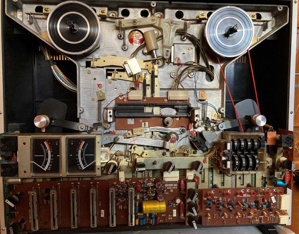

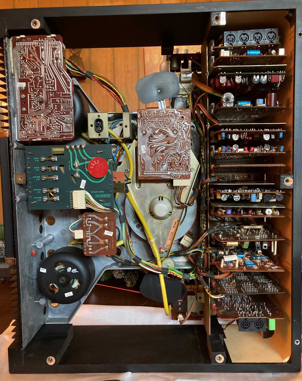

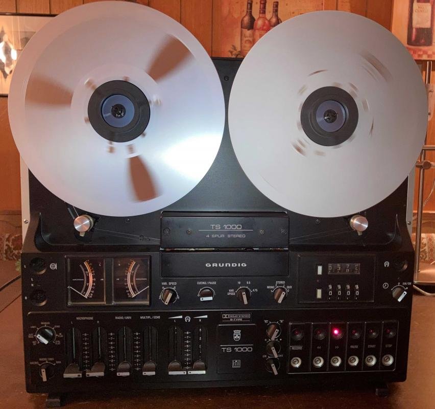

Nachdem ich die Grundig TS 1000 von innen entstaubt, mit neuem Capstan- und Zählwerksriemen von Heroma, 3D-Druckschieberegler von MichaelB aus dem Tonbandforum, einem gut erhaltenen Drehregler von Matthias (ernyflex) aus dem Open-Reel-Forum und 4 Gummifüsse für die Rückseite von Amazon ausgestattet habe, läuft die Bandmaschine einigermaßen. Sie spult vorwärts, rückwärts, spielt, stoppt usw. Unbefriedigend ist die Helligkeit der VU-Meter.
Abspielen und Aufnehmen kann ich aktuell nicht testen, da ich zunächst einmal die entsprechenden (Adapter-)-Kabel mit DIN-Anschluss geordert habe. Mit den bisher vorgenommen Arbeiten bin ich mit meinem Latein am Ende. Daher würde ich mich freuen, wenn jemand aus dem Raum NRW sich einmal in einer stillen Stunde das Grundig-Tonbandgerät ansehen sowie ggf. Instand setzen und einmessen könnte. Anbei ein paar Fotos der Grundig TS 1000.
