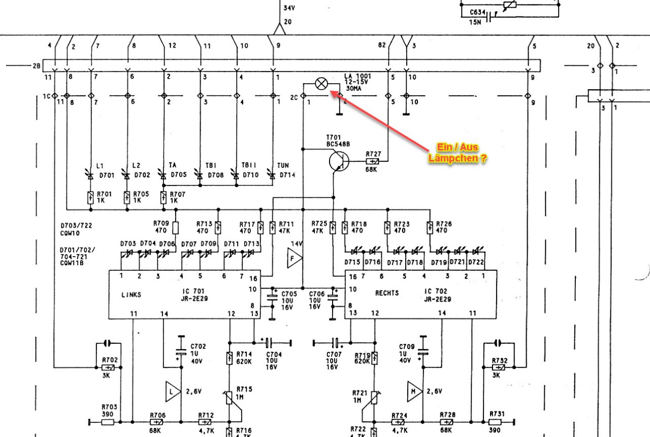

Beim Überfliegen des Schaltplans habe ich 6 LED's (außer den VU's) und ein Lämpchen gefunden.
Diee 6 LED's sind für Lautsprecher und die Eingänge.
Bist Du sicher @ Holger, daß das LED's über der Power Taste sind?
Es könnte auch ein Lichtleiter sein der die die VU Anzeige und die Power Taste mittels Birnchen beleuchtet?
Allerdings ist mir noch aufgefallen daß bei der Durchnummerierung die LED D712 und D720 fehlen.... vielleicht doch Power LED's

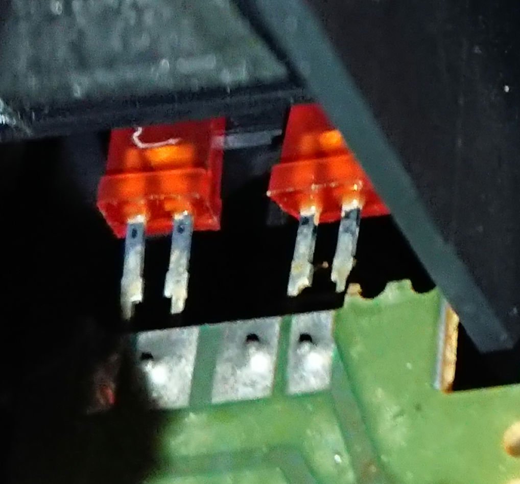

Ziemlich sicher.mampfi hat geschrieben: So 2. Feb 2025, 08:41 Bist Du sicher @ Holger, daß das LED's über der Power Taste sind?
Das Bild habe ich vom CF7500 gemacht und gehe davon aus, das es im Verstärker ähnlich aussieht. 100%ig kann ich das aber erst sagen, wenn ich das Gerät auf dem Tisch habe. Zur Zeit ist es noch bei meinem Schwiegervater im Betrieb, ich muss es aus dem Schrank ausbauen.

Ok, ja meine Theorie stützt sich nur darauf, daß ich auf die Schnelle im Schaltplan keine Power LED's fand.
Dann baue doch den Verstärker aus, öffne ihn und messe direkt an den LED's.
Da dürfte dann die Spannung fehlen, da 2 LED's wohl nicht gleichzeitig defekt gehen.
