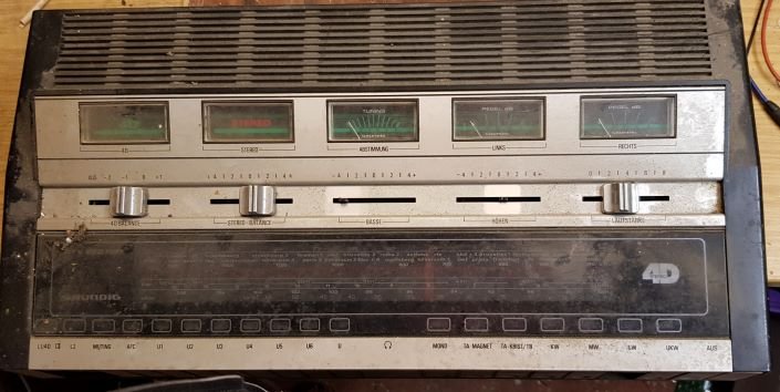

Im Jahr 1973 brachte Pink Floyd die LP The Darkside off the Moon raus und in Fürth erblickten Receiver der Serie RTV 820, RTV 850, RTV 1020 und RTV 1040 das Licht der HIFI Welt. Die LP von Pink Floyd dient bis heute als HIFI-Referenz und ist vermutlich, bei jedem HIFI-Enthusiast zu finden. Aber was ist aus den RTV Pult-Receiver jener Zeit geworden?
"Er hat gelitten"
"Er hat gelitten"
Einer steht heute in einem erbärmlichen Zustand vor mir und ich erinnere mich zurück:
1973 war ich im dritten Lehrjahr bei einer Werksvertretung von Grundig und arbeitete in der Radiowerkstatt. Nach dem Erscheinen der Serie kamen diese ganz anders aussehenden Geräte auf meinen Arbeitstisch.
Viele zappelnde Zeiger, viele bunte Lämpchen, Knöpfe, die man schieben statt drehen musste, eine riesige Senderskala auf der man alle wichtigen Städte von Europa ablesen konnte, UKW-Senderspeicher zum Antatschen ohne Ende und einen Abstimmknopf, den man zur besseren Griffigkeit raus ziehen konnte. Ein Feature von dem ich mir nicht sicher bin, ob je ein Besitzer davon Gebrauch gemacht hat.
Mir kamen die Dinger fremd vor, hatte ich doch Zuhause einen eckigen Lenco R 50 im dezenten Alu-Look, dessen einziges unnütze Beiwerk zwei Haltegriffe waren. Dazu gab es eine Bandmaschine von AKAI, Dual 701 und goldene Selbstbauboxen mit Betoneinlage.
Mit dieser Zusammenstellung frage ich mich heute, ob ich am späteren Untergang der Firma Grundig nicht doch irgendwie mit beteiligt war?
War es mutig von Grundig, mit einem völlig neuen Design auf die Marktmacht der Asiaten zu antworten? Es hieß, dass Max Grundig persönlich das Design zur Fertigung frei gibt. Wie dem auch sei, die Geräte sind anders als andere Geräte aus dieser Zeit und wer heute so ein Teil besitzt hat vielleicht nichts Besonderes, aber mit Sicherheit was Anderes. Unikum oder Unikat, das ist hier die Frage? Zynische Kritiker würden vermutlich von „Gelsenkirchener Barock“ sprechen.

Wer ein solches Gerät öffnen und dabei Gefummel vermeiden möchte, der sollte sich mit einem schlanken 5,5 mm Sechskant-Schlüssel bewaffnen. Die beiden Gehäuseteile sind aus Plastik oder feiner ausgedrückt aus Kunststoff und sie werden mit jeder Menge Schneidschrauben, die teils in Vertiefungen lauern, zusammengehalten. Der RTV vor mir, überraschte mich mit vielen unterschiedlichen Schrauben. Das ist ein untrügliches Indiz seiner langen Reise durch viele reparierende Hände. Sicher hatten alle es mit ihm gut gemeint. Wo ist denn jetzt die Schraube blos? - Egal nehmen wir die, sieht keiner - passt.
Nach dieser überraschenden Vielfallt an Schrauben schwante mir nichts Gutes und meine Gedanken schraubte ich deshalb lieber wieder in das Jahr 1973 zurück. Als Stift schraubte ich wochenlang im Akkord an den RTV´s 1020 und Co.

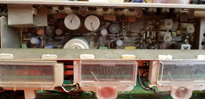

Um an die meisten Bauteile heranzukommen müssen bei allen RTV´s die Skala und die Instrumenten-Leiste raus. Es mag sein, dass man dazu eine Routine entwickeln kann. Es kann aber auch sein, dass es eines Tages überraschend „FLISCH“ macht.

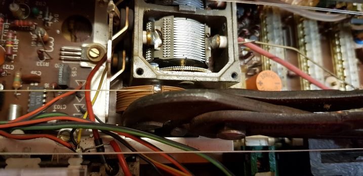

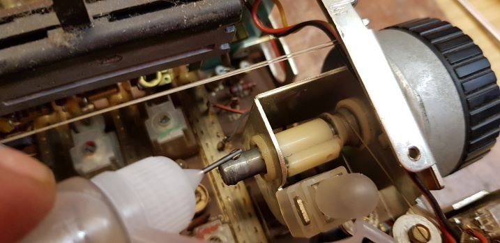

Der RTV 820, der heute auf meinem Arbeitsplatz steht ist weniger aufwendig. Aber er ist nicht frei von Tücken: Ich drehe am Senderknopf und stelle fest, es dreht sich nichts. Mittig im Gerät thront ein fetter Drehkondensator. Ich versuche das Antriebsrad direkt am Drehko zu bewegen, es lässt sich nichts bewegen. Ich hatte mich schon immer gewundert, warum im Internet so viele gebrauchte Drehkos angeboten werden. Ich habe meinem ganzen Leben nur einmal einen Drehko gewechselt (Ich hatte einen "Schwächeanfall" :) ... meine Zange fiel direkt auf den Drehko :o ) und hatte es auch jetzt nicht vor. Wo war die Rohrzange? Ja, richtig gelesen. Oszillin auf die Laufbuchsen und Lager des Drehko´s sprühen und warten, Rohrzange vorsichtig unten am Kunststoffrad / Mitnehmerrad ansetzen (Bild) und NUR 1 mm rechts / links bewegen, sprühen und warten, den ganzen Vorgang millimeterweise wiederholen und sprühen und immer warten damit Ozillin in die Lager nachlaufen kann. Wer es eilig hat läuft Gefahr einen Gebrauchten kaufen zu müssen.
Bei mir hat es zumindest super geklappt. Oszillin mit Reiniger ausspülen, trocknen lassen, Lager ölen, Verzahnung am Drehko mit Silikonfett fetten, Umlenkrollen und die Achse am Drehknopf leicht ölen und der Skalenzeiger gleitet wieder leicht von einer Seite zur anderen.
Die Tatsache, dass der Drehko nur für AM nötig ist und kein Mensch mehr in Zeiten von DAB+ AM hört, macht den Aufwand trotzdem notwendig, weil am Drehko das „große Poti“ für die Abstimmspannung FM angeflanscht ist. Am „heißen Ende“ sollten exakt 30 Volt anliegen ( R 91 links vom Drehko). Bei eingedrehtem Poti sollte die Spannung am Schleifer 2,7 Volt betragen (Fußpunkt - einstellbar im Poti-Gehäuse von R 601) (Bild).
Tipp: Vor dem Um- oder Anklemmen der Messleitungen würde ich das Gerät ausschalten und etwas warten. Das IC zur Stabilisierung der Abstimmspannung wird nicht mehr hergestellt (soweit ich weiß). Wäre doch schade, es „abzuschießen“.

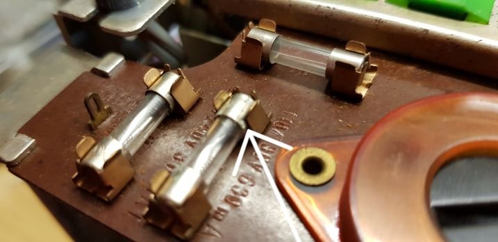

Die Inaugenscheinnahme der Sicherungen und Sicherungshalter brachte den erwarteten Zustand zu Tage. Die Tage auf dem Flohmarkt waren wohl etwas feucht. Die Sicherungen oxydieren in den Haltern aus Kupfer und es ergeben sich Übergangswiderstände.
Tipp: Oxydation an den Sicherungen und Sicherungshaltern beseitigen. Ggf. neue Sicherung einbauen und die Halter etwas enger biegen. Meist ist die Oxidation im eingebauten Zustand nicht zu sehen. (Bild)
Wer einen RTV reparieren möchte und meint man müsse nur alle Elkos wechseln und die Kiste läuft wieder, könnte enttäuscht werden. Reparieren bedeutet für mich Fehler finden. Erst nach dem sich abzeichnete, dass der RTV 820 „spielt“ habe ich begonnen Elkos zu tauschen. (Bild)
Die Einstellung des Ruhestromes war nur auf einem Kanal planmäßig möglich. Ein Ausgangs-Elko 2200µF hatte ein „Schuss" 0,01 Ohm. Also: Nicht vergessen Spannung messen (LS -Ausgang oder Minus Elko C147/148).
Der Ruhestrom wird nicht direkt gemessen, sondern der Spannungsabfall über die Widerstände R 174b/175 . Er soll 3 bis 4 mV betragen. Das Kühlblech sollte ohne Ansteuerung der Endstufen handwarm bleiben.
Tipp: Ruhestrom gerade nach Umstellung auf 240 Volt neu einstellen. Die Messung im mV-Bereich erfordert ein vernünftiges Voltmeter. Bei einer proportionalen Veränderung der Spannung zur Potidrehung, sind die Potis R 161/162 meist in Ordnung. Da diese in Kunststoff gekapselt sind und eine Einstellung sauber möglich war, habe ich sie nicht gewechselt.
