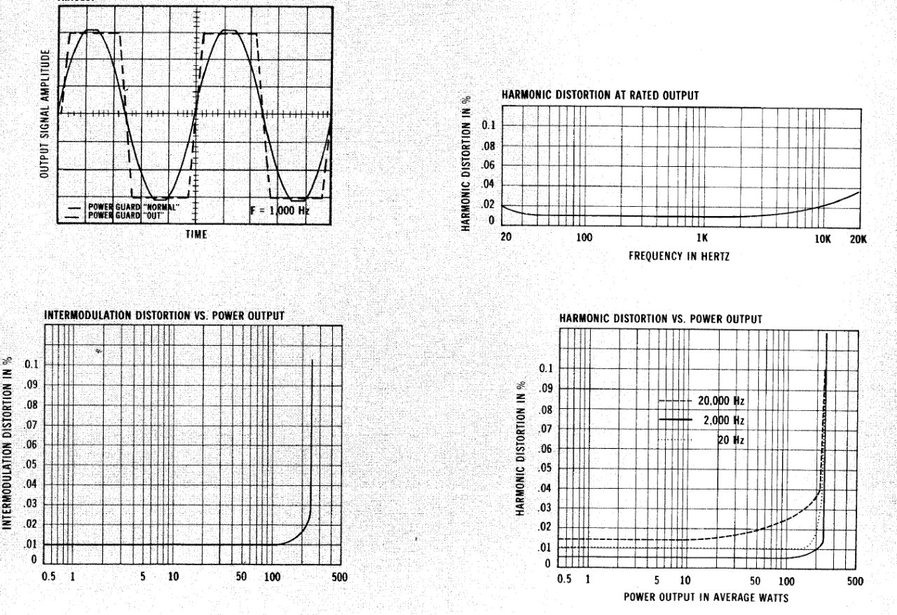

Das nicht hörbar etc. glaube ich, darum geht es auch nicht, sondern dass ich mir den Wert bei einem Übertrager nicht vorstellen kann. Remanenz und Sättigung dazwischen ein mehr oder minder linearer Bereich.
Das geht nicht. Daher zweifele ich an den 0,01 %.

Aber die Werte glaube ich nicht. Konnte 1975 auch nicht jeder nachmessen

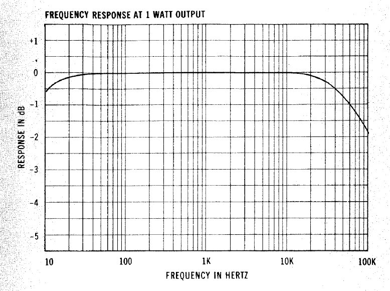

Der Frequenzgang von 10 bis 100kHz +-30 dB sagt auch alles.
Schnell mal eine Null zu viel, hier aber in die andere Richtung.
Wobei ich bei Klirr schon von 1 oder 0,5 und nicht 0,01% ausgehe.

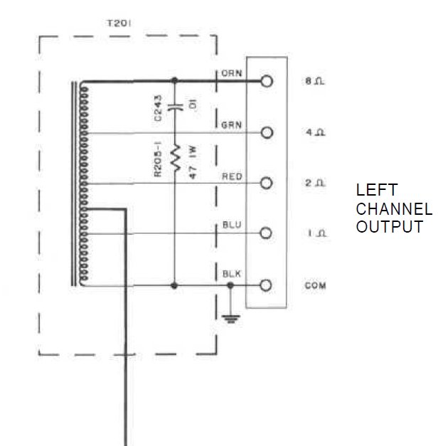

Gerade sehe ich diesen Beitrag zum MC 2205. Ist schon älter, aber sehr sehr interessant!
Schon deshalb, weil ja in der Leistungsverstärker-Technik für den Anschluss von Lautsprechern (typ. 2 Ohm...16 Ohm) Spannungsanpassung üblich ist. D. h. der Verstärkerausgang ist i.a. sehr niederohmig (niedrige Ausgangsimpedanz) und der Lautsprechereingang demgegenüber vergleichsweise höher-/hochohmig. Das ergibt dann einen hohen Dämpfungsfaktor.
Aber McIntosh macht es hier ganz anders!
Der MC2205 verwendet tatsächlich einen Mittelweg zwischen Spannungsanpassung und Leistungsanpassung (Leistungsanpassung ist in der HF-Technik üblich aber sonst nicht in der NF-Technik), d.h. dass die Ausgangsimpedanz des Verstärkers durch eine Spartrafo-Schaltung für höherohmige Lautsprecher mehr angehoben wird als für niederohmige. Damit bleibt der Dämpfungsfaktor (DF=30 bei 4 Ohm Boxen, stereo) zwar relativ niedrig, aber immer noch gerade "hoch genug". Die Stromverstärkungs-Endstufe muss dafür sehr leistungsfähig sein, zumal auch noch 1 Ohm Boxen betrieben werden können.
Der Vorteil der Spartrafo-Schaltung besteht darin (so erklärt McIntosh), dass ein DC-Offset bzw. DC auf dem Endstufenausgang bei einem Endstufendefekt durch den Spartrafo nach Masse kurzgeschlossen wird. Diese Erklärung verwundert etwas, denn es gibt hier ja ein LS-Ausgangsrelais, das so angesteuert werden könnte, dass eine Gleichspannungserkennung auf dem Ausgang zum Öffnen des Relais führt - so wie das andere Hersteller machen. Offenbar traut McIntosh der DC-Erkennung nicht? Oder der DC-Offset kann von der Endstufe abhängig von Lastimpedanz und Ausgangsleistung nicht sicher immer ausreichend klein gehalten werden? Jedenfalls wird das LS-Relais nicht von einer DC-Erkennung geschaltet, sondern sorgt nur für das verzögerte Einschalten und rasche Abschalten.
Ich denke, der Grund ist noch ein anderer.
Der MC2205 hat sehr große Ausgangsleistung. Es ist schwierig, die Treiberschaltung für die erforderliche hohe Ausgangsspannung für kleinen Klirrfaktor auszulegen und das benötigt auch zusätzlich eine hohe Railspannung. Diese Schwierigkeiten können aber gemindert werden, wenn am Endstufenausgang die Ausgangsspannung nur für niederohmige Last ausgelegt sein muss und für höherohmige Lautsprecher durch die Spartrafo-Schaltung von der Spannung für 1,5 Ohm auf die Spannung für 1 Ohm herunter- und von 2 bis 8 Ohm hochtransformiert wird.
Die Angabe von 0,01% THD und IM-Verzerrungen glaube ich. Im User Manual sind die Messkurven abgebildet und McIntosh ist bei seinen Angaben als seriös bekannt (Druckfehler kommen da sicher auch vor, aber diese Werte sind ja oft genannt und zusätzlich mit den Kurven untermauert). Die Spartrafoschaltung ist bifilar ausgeführt und evtl. noch geschachtelt optimiert. Da hat McIntosh ja viel Erfahrung. Bei einem Volltrafo-Übertrager wäre das auch m.E. nicht machbar, der Spartrafo ist da sicher viel gutmütiger, zumal in diesem Fall die Zahl der Windungen nicht sehr hoch sein wird. Die Kunst bei Übertragern ist, den Klirrfaktor bei niedrigen Frequenzen (< 100 Hz) bis 20 Hz niedrig zu halten, bei höheren Frequenzen ist 0,01% THD und weniger leichter machbar.
Daten aus dem User-Manual MC2205:
Amplitudenfrequenzgang bei 1 W Ausgangsleistung ist - 2 dB bei 100 kHz.
