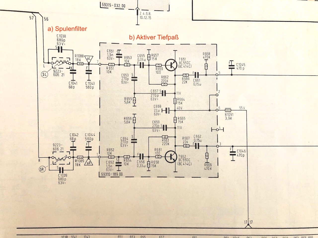

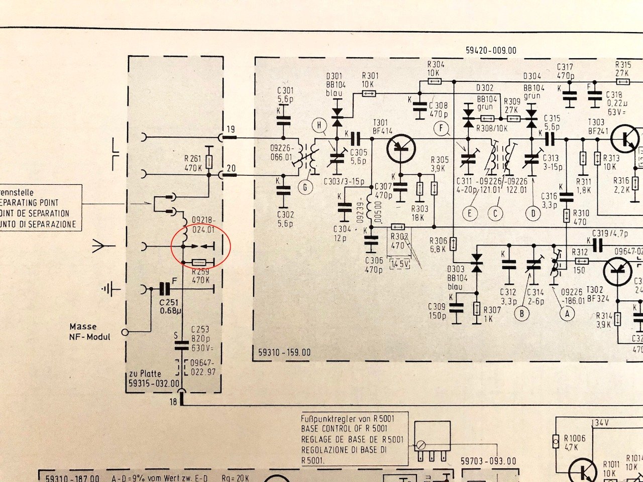

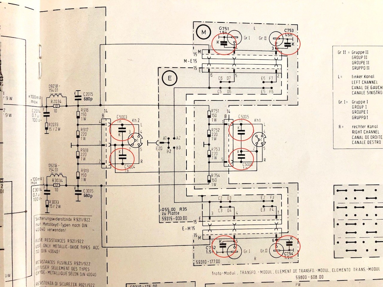

Das weiß ich leider auch nicht. Ich habe mir jetzt die meisten Artikel mal durchgelesen aber ich finde nichts speziell zum HF-Schutz.
Wobei beim R35 schon einiger Aufwand getrieben wurde um HF-Einstreuungen zu vermeiden (falls die gemeint war).
Am Antenneneingang für das AM-Teil gibt es eine Funkenstrecke zur Entladung von Überspannungen, einen direkten Einschlag hält der aber natürlich nicht aus
Alle Lautsprecher- und Kopfhörerbuchsen sind jeweils mit 1,5n und 1n abgeblockt.
Der Eingang zum Entzerrer-Vorverstärker ist nicht besonders abgeblockt
Als Beispiel auch noch das 19kHZ- und Tiefpassfilter nach dem Stereodecoder, um die 19 kHz, 38 kHz u.a. auszufiltern.
Auf alle diese Schaltungsdetails wird im begleitenden Text aber nicht besonders eingegangen als HF-Schutz.
