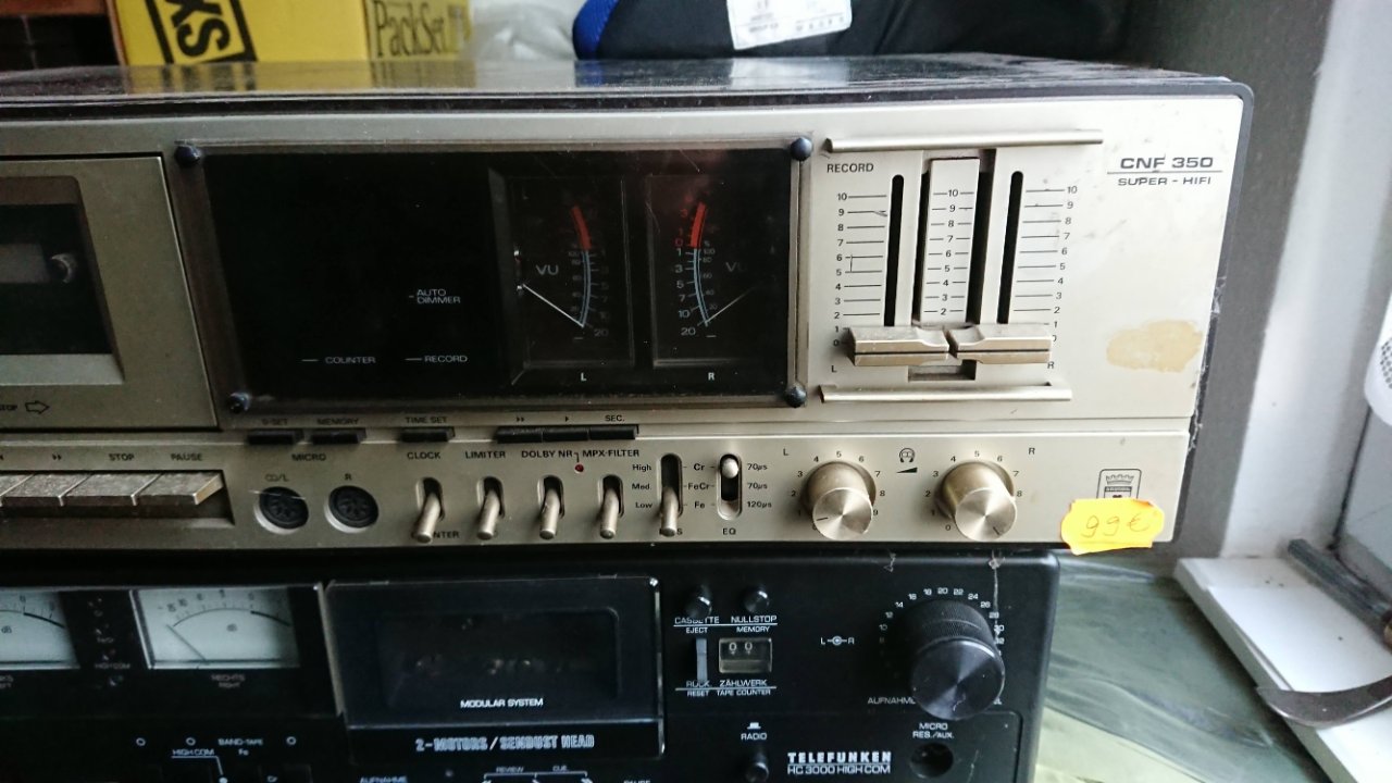

Jetzt aktuell landete ein CNF 350-B für 25,-- auf meinem Tisch, in einem desolaten Zustand.
Erst sollte er nach Entnahme von Teilen entsorgt werden. Aber es kam, wie so oft, etwas anders.
So sah es aus:

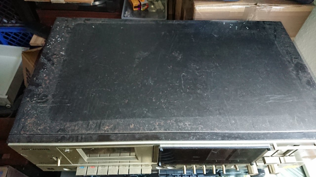

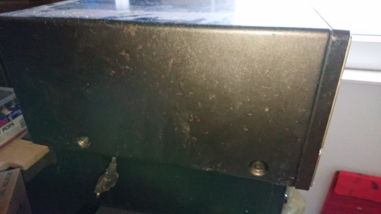

Stockflecken und Dreck überall.

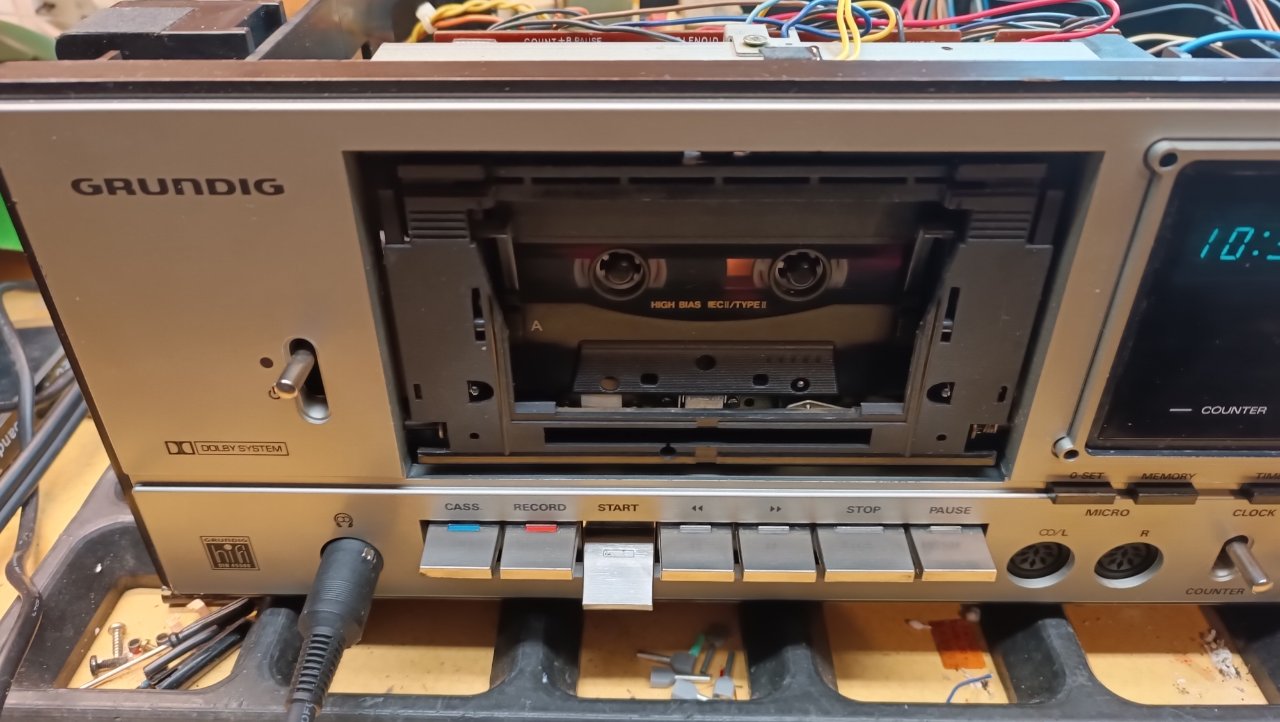

Gut, die Riemen - 2 Stück - wurden gewechselt. Beim Reinigen und testen zerfielen dann beide Wickeldorne.
Der Weichmacher hatte sich ausgesondert. Die Wickeldorne zerfielen bei der ersten Belastung. Zuerst war guter Rat teuer, der 6kant der Achsen kam mir aber bekannt vor. Nur wo hatte ich diese Achsen schon einmal gesehen?
Die Lösung ist der CN 1000. Der hat die gleichen 6Kant Achsen. Aus einem Schlachtgerät wurden die Wickeldorne umgepflanzt.
----> Funktioniert.
Sonst war aber alles in Ordnung. Sogar die Andruckrolle ist noch schön weich und muß nicht ersetzt werden.

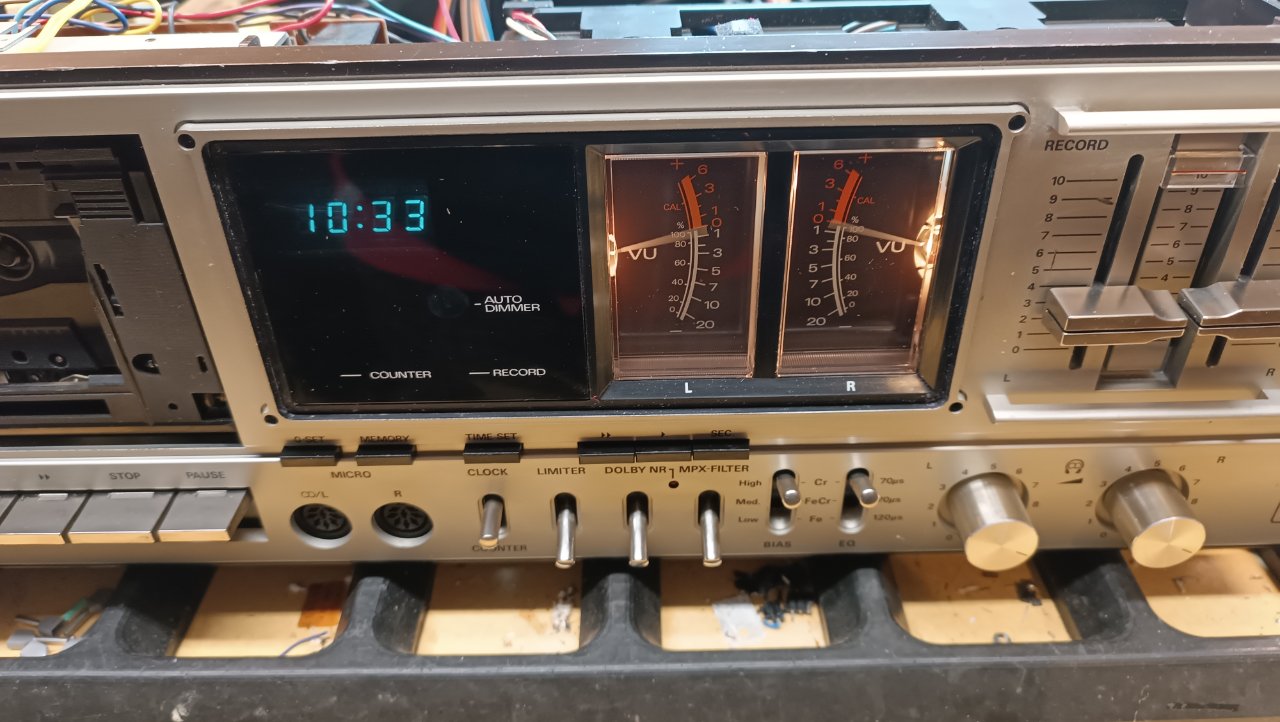

Nachdem Das Gerät mit bis jetzt relativ kleinem Aufwand wieder funktionierte, erfolgte die Zerlegung und Reinigung nach Spezialrezept.
Dreck und vor allem Nikotin konnte entfernt werden. Die Metallhebel wurden poliert und wieder festgeklebt.
Schon sieht es wieder bessser aus:
Der Bandlauf wurde justiert, der Azimuth eingestellt. Die Geschwindigkeit wurde kontrolliert, sie stimmte und mußte nicht korrigiert werden.

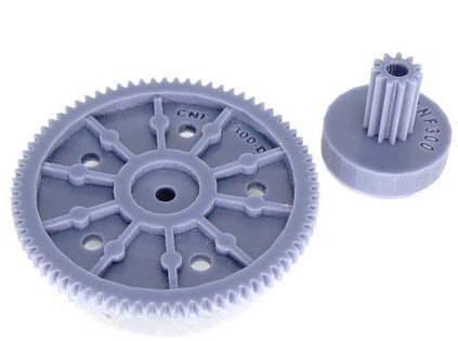

Ein Nachbar brachte mir ein C8000 Kofferradio, mit der Bitte ob ich mal dananch schauen kann.
Das tat ich. Natürlich sind die Zahnräder defekt.
Jetzt fand ich das. Das Set ist als passend für die Recorder C8000/8800 und 9000 deklariert Drauf steht CNF 300.
Grundig hat demnach also tatsächlich das Laufwerk der Koffergeräte in das CNF 300 gebaut.
Somit ist das CNF 300 kein Zukaufgerät, sondern Grundig Eigenbau.
Qualitativ ist dieses Laufwerk bestimmt nicht der "letzte Schrei"
