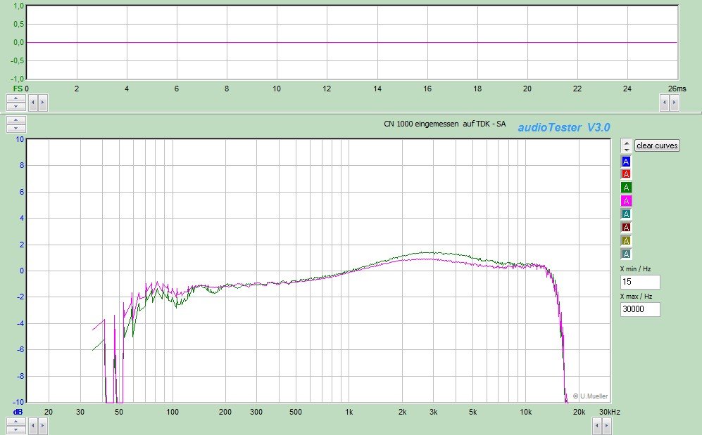

Eingemssen auf TDK-SA, reicht der Frequenzgang mit einer kleinen Präsenzanhebung bis 15,5 KHz. Das liegt doch eine ganze Ecke über der Werksangabe.
Da ich keinen Vergleich zu einem tadellosen Gerät mit Originalkopf habe, kann ich hierzu leider keine weitere Einschätzung abgeben.
Ich gehe aber schon davon aus, daß der leicht wellige Frequenzgang von +/- 1dB dem Ersatztonkopf geschuldet ist.
