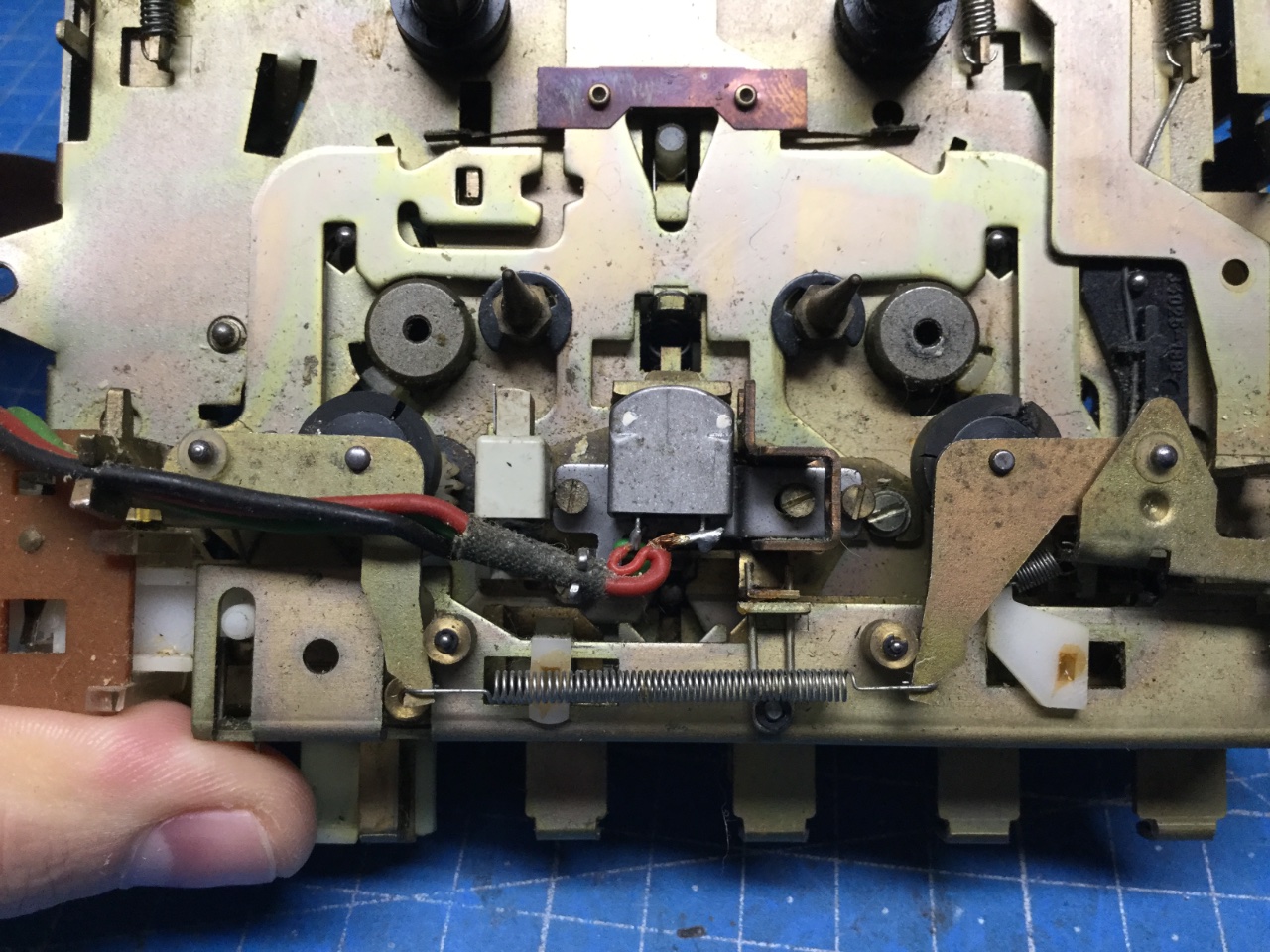

vor kurzem habe ich endlich einen RR 1140 zu einem vertretbaren Preis ergattern können. Außen sieht man ihm schon an, dass er ein hartes Leben gehabt haben muss. Ein paar Schalter sind abgebrochen, die Antenne fehlt und viel zu reinigen habe ich auch noch. Erstaunlicherweise ist das Innere dagegen in ordentlichem Zustand. Das Radioteil funktioniert auf allen Wellen, bislang jedoch nur auf einem Lautsprecher. Das Kassettenteil macht, wie könnte es anders sein, gar nichts. Also habe ich es ausgebaut und zerlegt. Beide Riemen sind gerissen, aber die Gummizahnräder sind noch ganz. Ich habe mit dem Finger etwas daran herumgebogen und keines hat nachgegeben. Also dürften die noch eine Weile funktionieren.
Ein großes Problem habe ich jedoch mit den Andruckrollen. Diese sind beide komplett hinüber.
Weiß jemand von euch wo ich Ersatz dafür herbekomme?
Meine Suche hat leider zu keinem Ergebnis geführt.

Welche Maße?

der Plural ist schon richtig...das Laufwerk hat zwei Andruckrollen wegen Auto-Reverse.
Diese sind aber nicht gleichzeitig sondern abwechselnd im Einsatz.
Meine Messungen ergeben 12mm Durchmesser und 5mm Breite.

Achsen-DM noch wichtig?

Jo stimmt.
Die Achse hat 2mm.
Das mit dem Autoradio war ein guter Hinweis. Ich habe noch ein Schlacht-Grundig-Autoradio mit Auto Reverse im Keller, das auch aus den frühen 80ern sein dürfte (das damalige Spitzenmodell ohne Endstufe). Falls mampfi keine Rollen mehr übrig hat kann ich vielleicht daraus welche extrahieren.

Ich hab halt Standardrollen 13x8x2mm und noch die 11erx8x2 als linke Rolle für die Sonys.
Beim CF7500 und Konsorten sind 13x7x1,5 drin, welche praktisch nicht mehr bezahlbar zu bekommen sind.
Der Ebayanbieter mit Bildern mit senfgelbem Hintergrund kann sie glaub ich liefern.
Beim Preis wurde allerdings das Gewicht der Rolle mutmaßlich 1:1 mit Gold umgerechnet.
