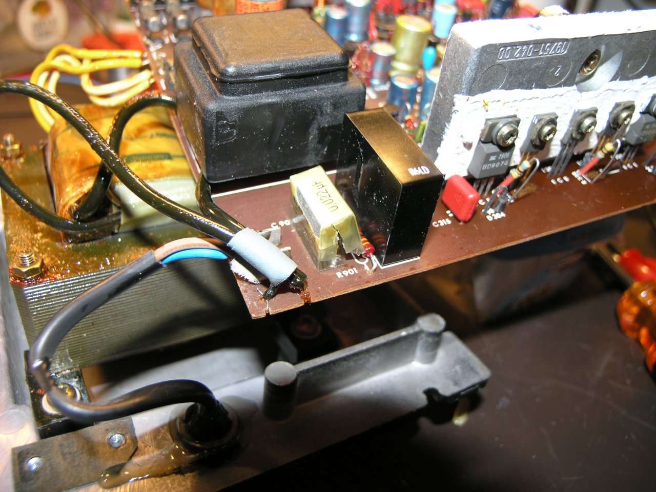

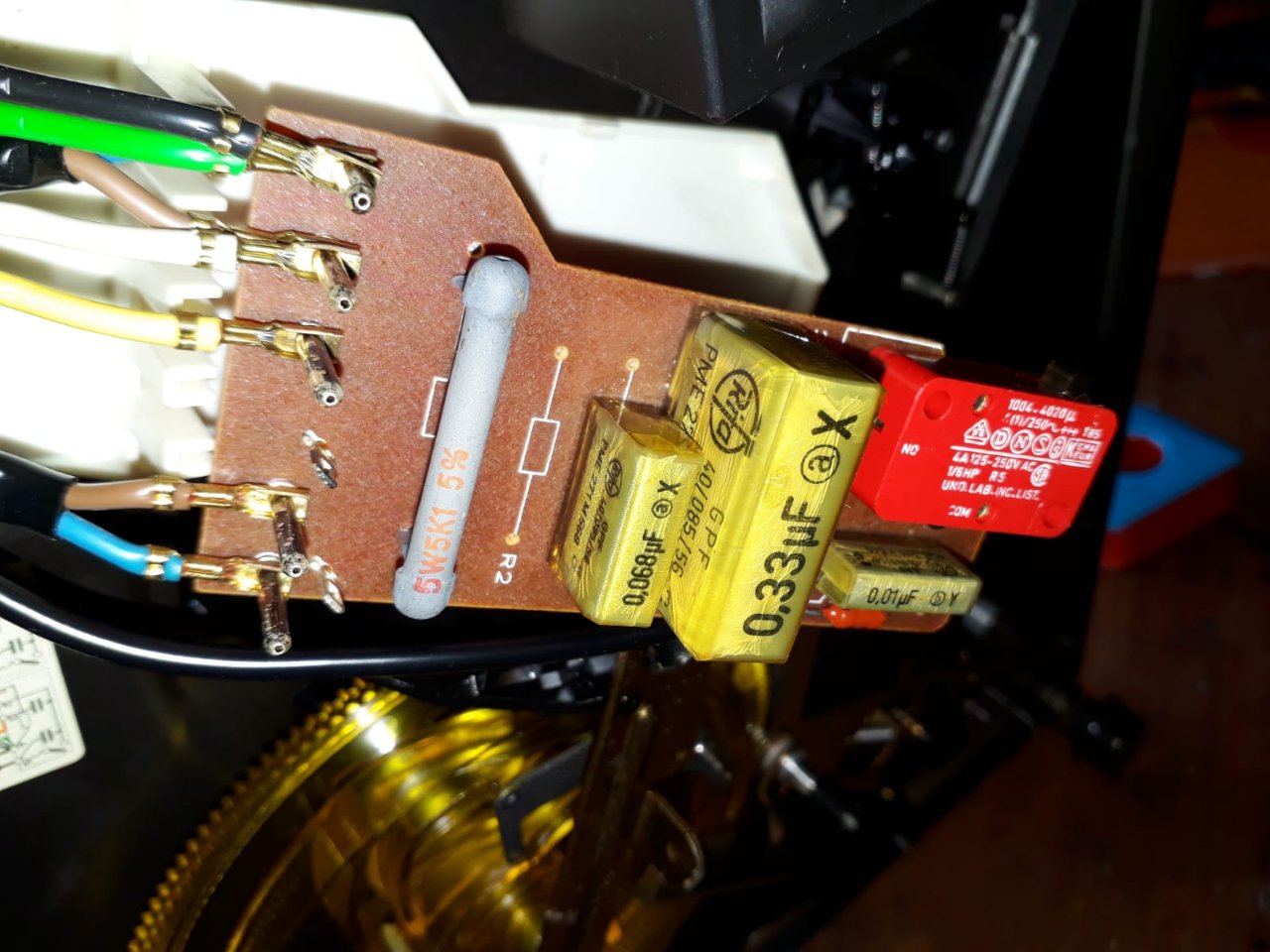

Sollten gerade in Plattenspielern bekannt sein, hier schon mehrmals getauscht und nun in Grundigbox gefunden.
Wie sind Eure Erfahrungen mit den Dingern, habe ich bei XV V A 5k noch nie drauf geachtet. Die MA 100 müsste eine haben....
Die werden rissig können knallend platzen und stinken soll es auch noch mit Raucherscheinungen.
Hier im Dual 522 eines Freundes
Hier bei einer XM400
Re: Knallfrösche auch bei Grundig
Beim 522er meines Bruders dasselbe. Beim MA100 ist mir nichts aufgefallen. Habe aber demnächst wieder einen MA100, meines Bruders auf dem Tisch.
Da werde ich nochmal genau schauen, sonst müßte ich an meinen gerde überholten nochmals ran.
