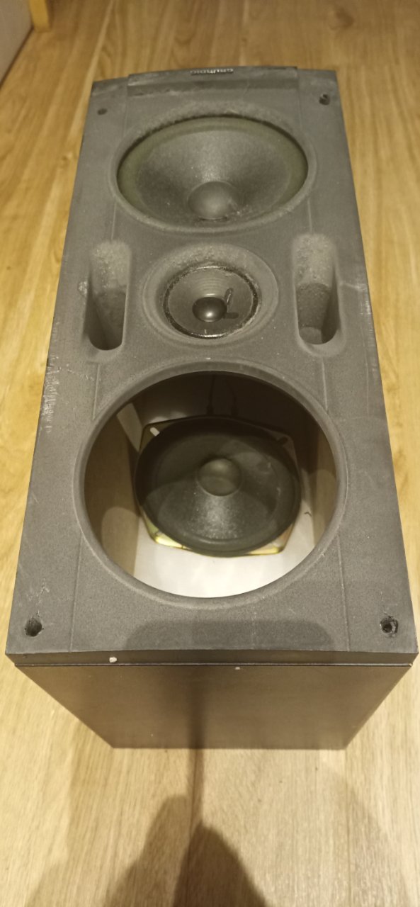

bin neu hier im Forum und mir ist auch neu eine Grundig Anlage, Grundig Stereo 210 zugelaufen, bestens aus dem Receiver 310 und CD Player 210. Leider hat sich bei meinen Lautsprechern einn Lautsprecher gelöst und ist ins Gehäuse gefallen.
Meine Frage ist nun, wie ich die möglichst schadfrei das Gehäuse auf kriege um den freischwingenden Kandidaten wieder in feste Hände zu bekommen.
Habt ihr eine Idee?

Die Lautsprecher sind bei der Fertigung verschraubt worden und dann die Front geleimt. Mit dem Stecheisen ggf. Front lösen. Man muss sehen, wie das geht. Oder Loch hinten rein und wieder zukleben/schrauben.

Danke, Also was geklappt hat:
Grossen Flachschraubendreher nehmen, an der oberen Ecke etwas neben der Kante ansetzen - also dort wo die Buchse für den Staubfänger, pardon, das Schutznetz, ist und vorsichtig einklopfen mit dem Hammer. Etwas nach oben hebeln, bei den anderen 3 Ecken wiederholen.
Ergebnis:
Die Kunsstoffabdeckung hat sich gelöst, die ist im Gehäuse in einer Fuge eingelassen und war Heisskleber verleimt.
Nachdem es von 3 Seiten lose war, konnte ich den Lautsprecher praktisch aufklappen. Fotos folgen. Dauer der Aktion: 5 Minuten.
Damit lässt sich das lose Teil wieder festmachen und ich werde die Würfelchen mal probieren, wenn Sie nicht gefallen - Eventuell können die Gehäuse aber für ein neues "Innenleben" missbraucht werden
Ergebnis:
