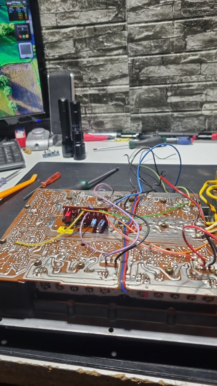

Hallo , ich habe heut ein paar XSM 2000 gekauft .
Habe sie jetzt geöffnet bzw die Endstufe ausgebaut und habe dann diese seltsame Platine gesehen. Hatten schon mal 2 paar xsm 2000 auf dem op aber die hatten die Platine nicht. Kennt die zufällig einer von Euch ???

Wo gehen die Kabel hin?
DC-Erkennung?
DC-Erkennung?
Re: Grundig XSM 2000 mit seltsamer Platine
Glaube ja , geht zu hedrm System ein Kabel und eins auf den Schalttransistor vom Relais

Okay, wenn du das nachguckst, könnte es sein, aber:
Hoffentlich war der Entwickler gut und hat keine Schnarre gebaut.
Wenn das Relais abgeschaltet für die Versorgung der Endstufen, ist in dem Moment ist diese DC-Spannung wieder weg. Dann schaltet es wieder a nund du hast eine Schnarre.
Ggf. die Schaltung geht in Selbsthaltung bis die Versorgungsspannung weg ist, dann muss er allerdings an den hilft Transformator ran.
Ich würde an dieser Stelle die Schaltung rauswerfen und die bewährte AliExpress-Schaltung einsetzen.
Ich hatte schon mal hiervon geschrieben.
Es ist schade, dass Grundig nicht dieses realisiert hat es wäre wirklich mit wenigen Transistoren möglich
Was mich auch absolut stört, dass der V und A5000 keine Wechselspannungs-Netzausfallerkennung haben. Schaltet man durch eine Schaltleiste versehentlich die Versorgungsspannung weg, knallt es ordentlich in den Lautsprechern.
Ich würde die AliExpress Schaltung nehmen allerdings braucht man zwei 2-Kanal Sicherheitsschaltungen
Ich würde, die mit dem IC nehmen.
