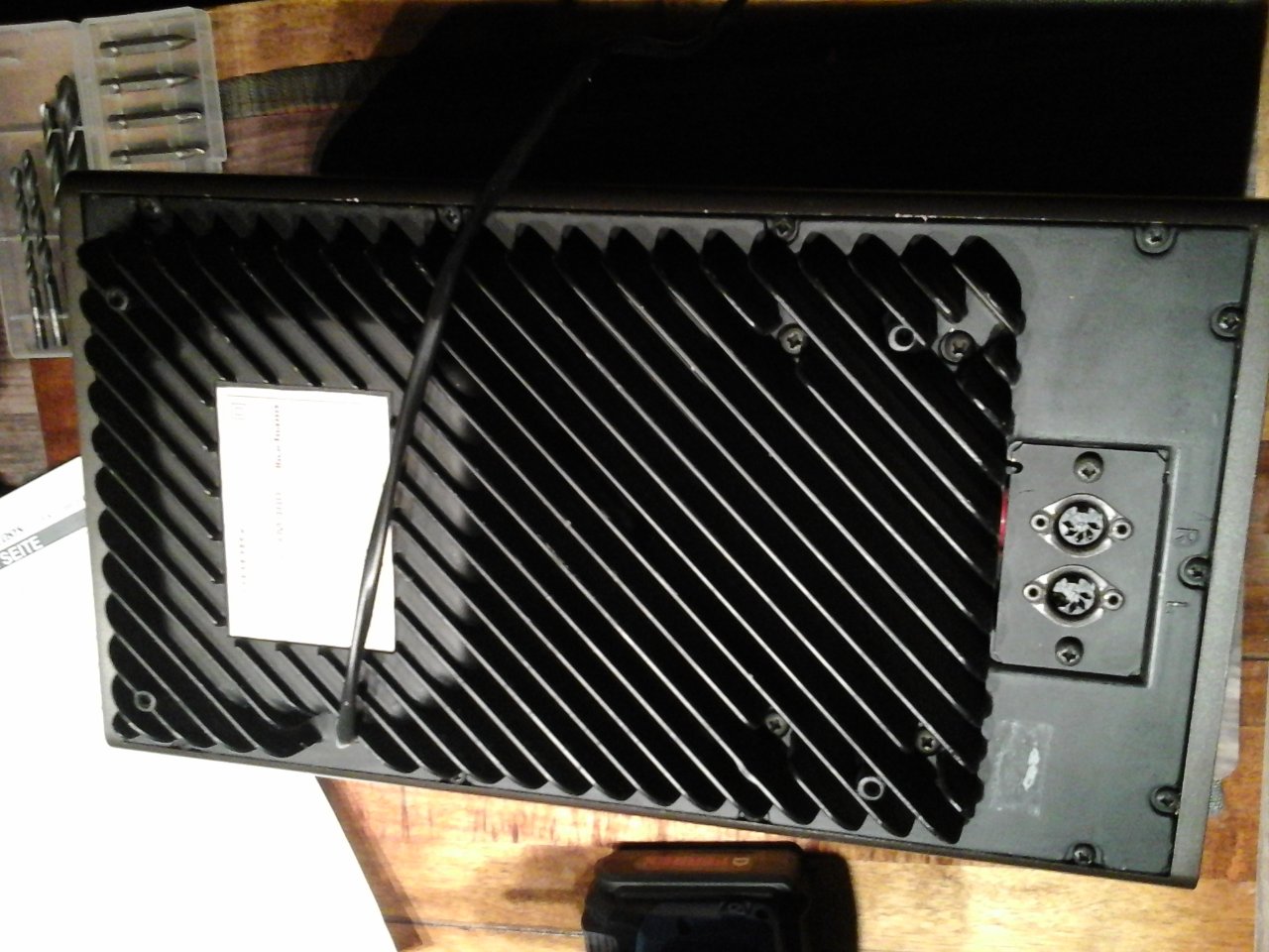

Habe ja 2 Paar XM400. Alle liefen. Werden ohne Picofuses nicht betrieben. 1 Paar hat welche. Das andere wurde nur bei Abholung getestet und eingelagert.
Nun geht es da mal ran...

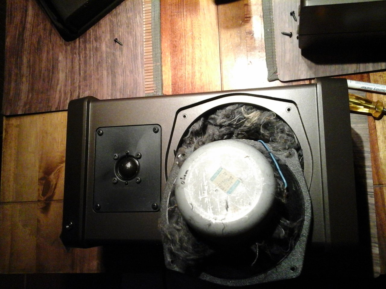

Große Abschirmung am Magneten. Wahrscheinlich um ihn neben den TV stellen zu können. Der HT hat nichts. Kann aber auch gegen AC Einstreuung in die Schaltung sein, die direkt dahinter sitzt. Man müsste schauen, ob das Mu-Metall ist. Es sieht tiefgezogen aus, geht das mit Mu-Metall?

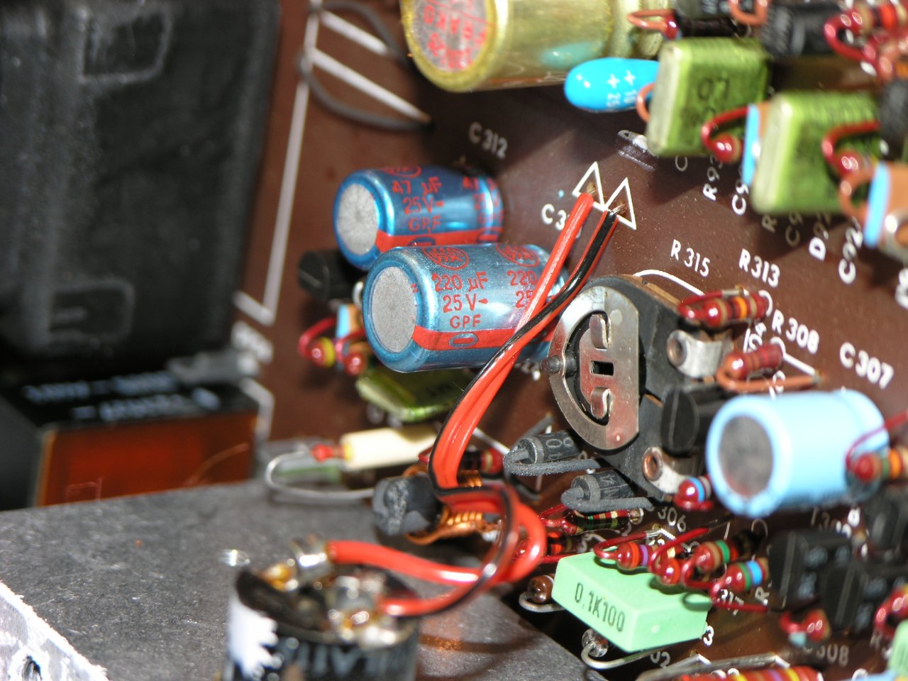

weitere Bilder

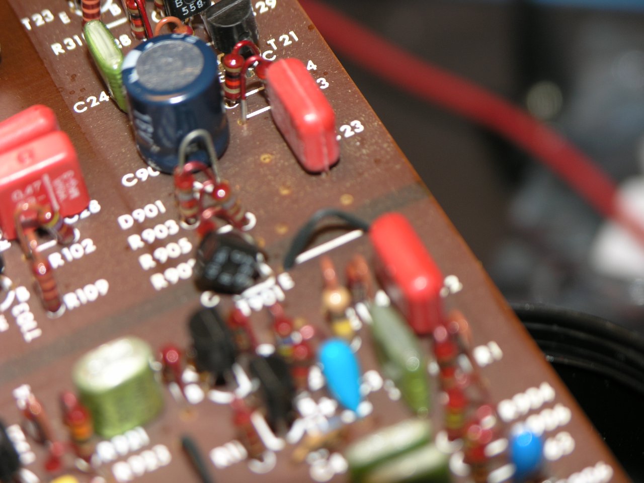

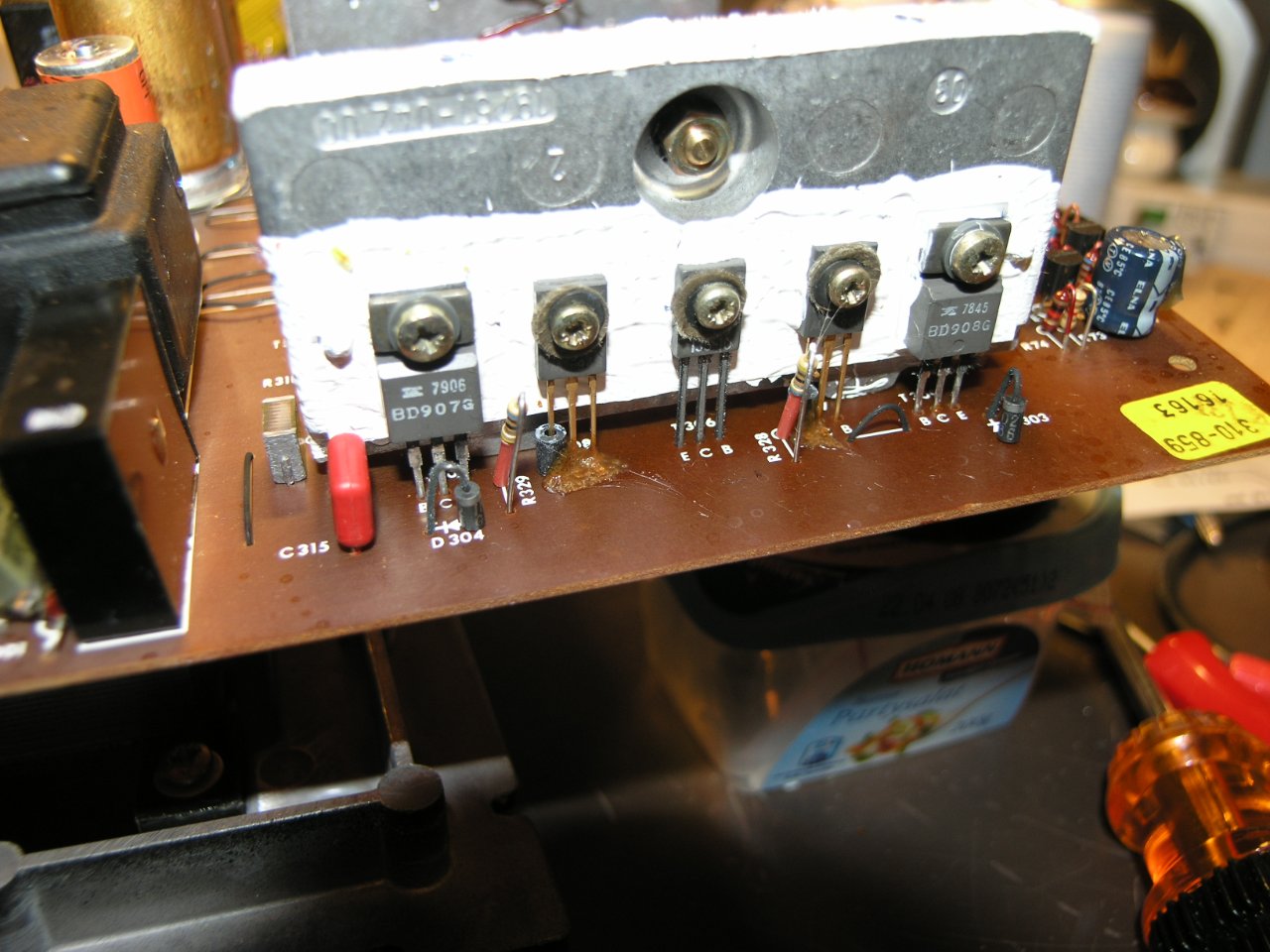

DUCATI baut Elkos?
Oxidierte Brücken, Was für eine schelchte Legierung
DUCATI baut Elkos?
Re: XM400, es geht los
Ja Ducati baut Elkos. Ob das aber "die" Ducatis sind weiß ich nicht.
Ach übrigens........ Du Kathi? Kannst Du mir bitte ein Bier bringen?
Waren die Drähte der #brücken nicht ursprünglich versilbert und sind deshalb so angelaufen?
Ich denke auch, dass das klassischer "Silberdraht" ist. Wurde früher als Schaltdraht verwendet.

Stimmt Silberputzen. Silberdraht hatte ich vor über 40 Jahren mit auch gekauft, aber so angelaufen ist der Rest nicht. Hier eher Silberoxidbaum, da er doppelt so groß ist. Die Fotos mal mit einer besseren Cam als immer nur TAB3 geschossen.
Die rote Fahre und das Design der Elkos ist aber schön...

Du kannst mit Mu-Metall machen was du willst - musst es danach nur neu ausglühen. Selbst die kleinste Bearbeitung (abkanten, scheren, biegen, tiefziehen, stanzen etc.) sorgt dafür, dass die Permeabilität auf fast Null einbricht. Also neu ausglühen, und das Gitter steht wieder. Die "Becher" über den Tonköpfen größerer Bandmaschinen sind ja auch oft tiefgezogene Mu-Metall-Abschirmungen.timundstruppi hat geschrieben: Fr 19. Mär 2021, 00:14 Große Abschirmung am Magneten. Wahrscheinlich um ihn neben den TV stellen zu können. Der HT hat nichts. Kann aber auch gegen AC Einstreuung in die Schaltung sein, die direkt dahinter sitzt. Man müsste schauen, ob das Mu-Metall ist. Es sieht tiefgezogen aus, geht das mit Mu-Metall?
- Beiträge: 2577
Ich weiß nicht , ob das Mu-Metall ist, das ist doch etwas dunkler grau, so kenne ich es von CRT-Monitorabschirmungen.

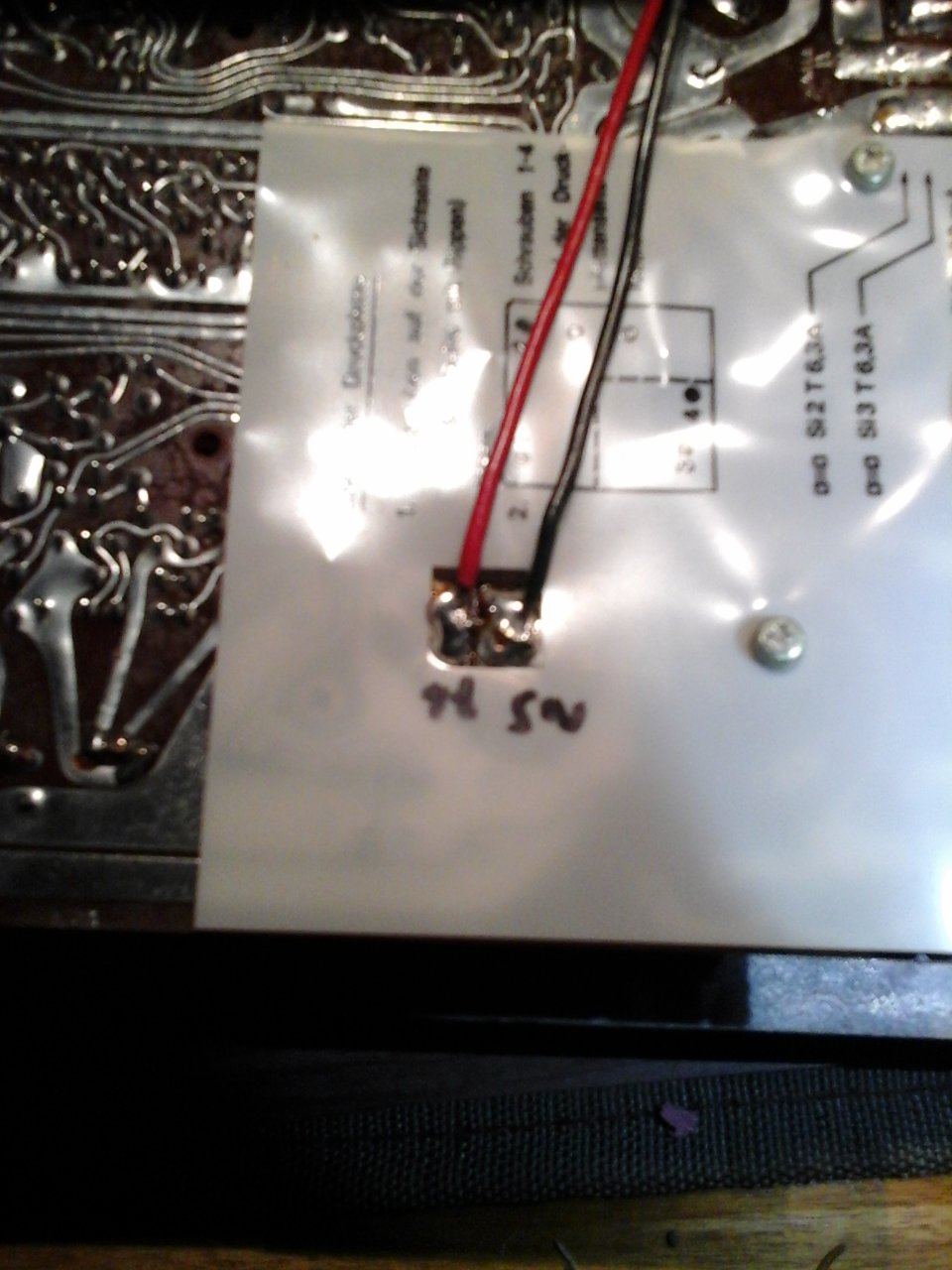

Man könnte mit der Alischaltung eine grünrot Led realisieren... Rot beim DC-Abschalten und der Verzögerungszeit beim Einschalten dann grün.
Spielerei, mal sehen...
- Beiträge: 2577
In Ermangelung an 2 Farb LEDS kommt es erst mal nicht rein, aber der Knallfrosch muss noch neu wieder rein und ist noch nicht bestellt.

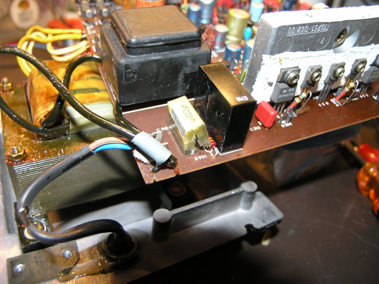

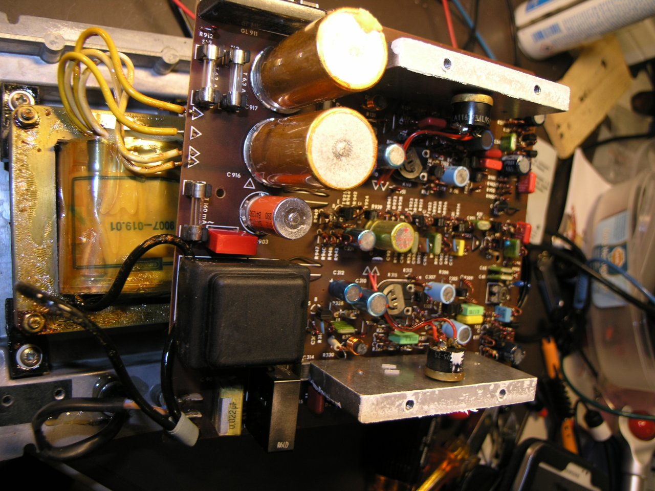

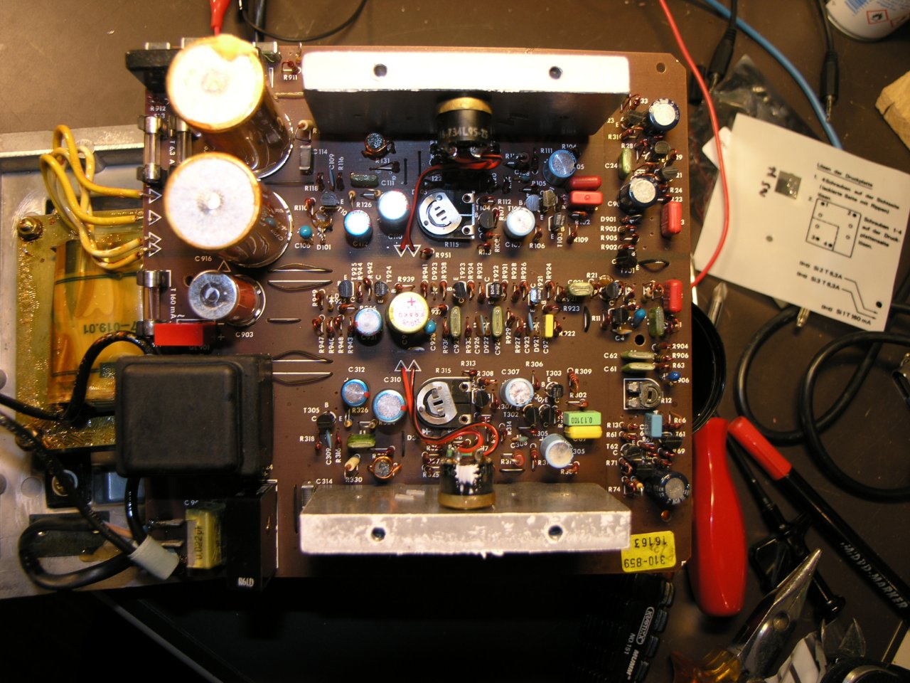

Finaler Test:
BUFF

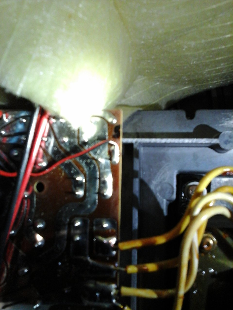

Nein, nicht so schlimm, über STT betrieben und nach dem Einschalten beim Hochdrehen 3 A bei 150V. Mist.
In den LS nichts gehört, DC Schutz und Pikofuse.

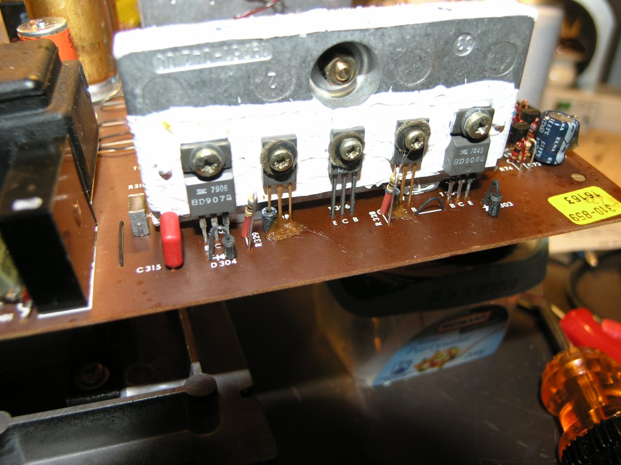

So gemessen alle 4 End-Transen heil,
2 Ohm zwischen UB+ und UB-, Warum?

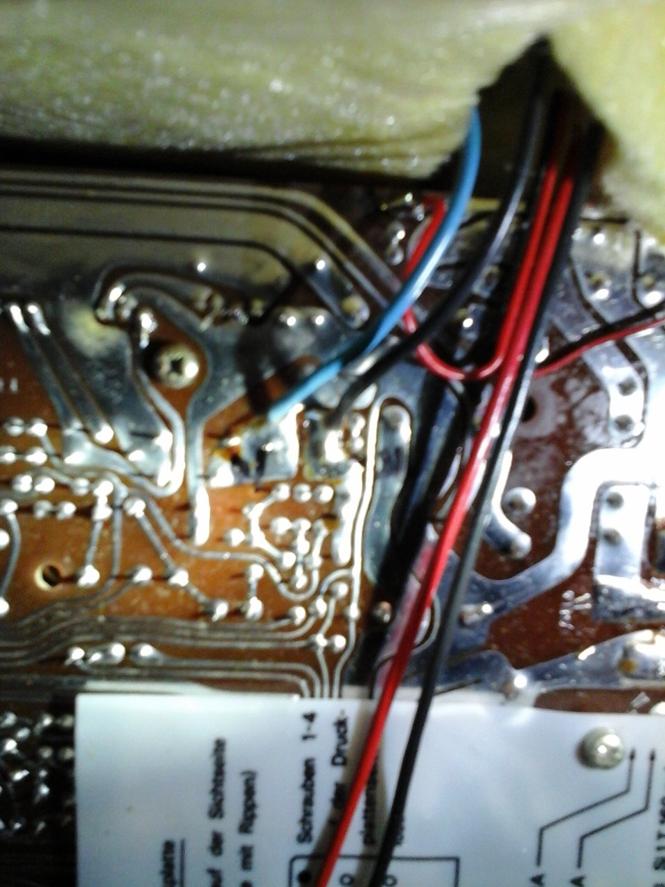

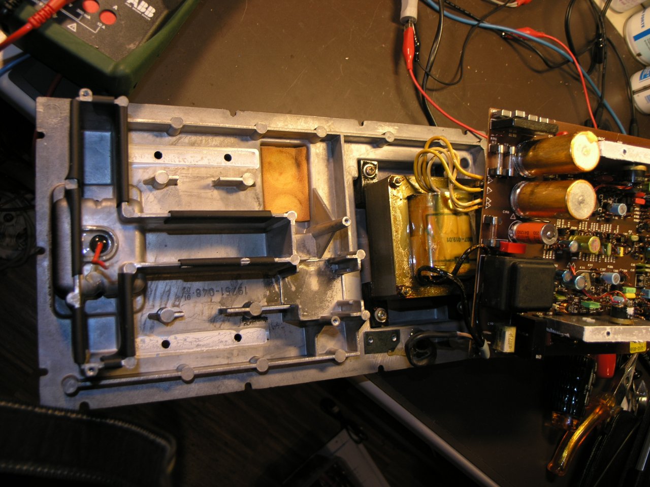

Platine ja wieder in den Halterwanne im Guss gelegt und Hinten ist wohl eine Brücke gegen die Masse gekommen. Da sind solche Gummi Kantenschoner, hier als Isolatoren verwendet. Eine fehlt ist verschwunden.....
Si - raus immer noch da
GL raus auch noch da
Beide Netzteilelkos raus, kann nur noch die KS Ursache sein, wenn Transen heil.
beide Elkso defekt.
Warum? Haben die Rückwärtsspannung bekommen?
Vielleicht vom kleinen Gleichrichter?

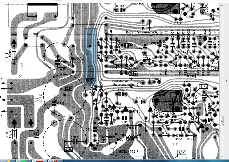

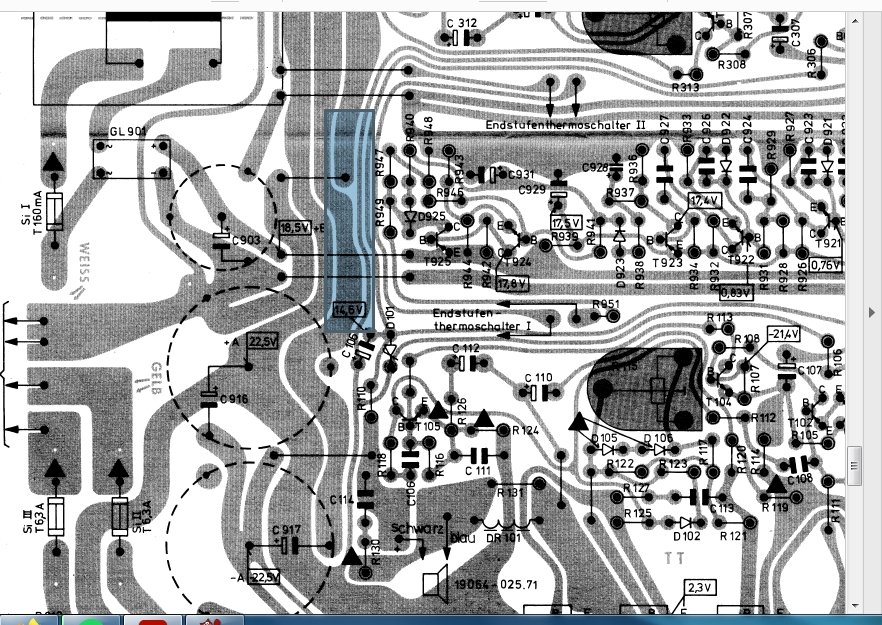

Blau ist die Masse gekennzeichnet ,die es verursacht haben könnte, wenn dort ein KS ist, wird eigentlich nur der kleine Elko kurzgeschlossen. Jetzt muss ich die NEtzelkso tauschen.
Alles ganz schön aufwendig, die Ali.Schaltung sperrte sich auch gegen den Einbau.

Tipp für die Elkos, der Massering wohl umzulöten.
