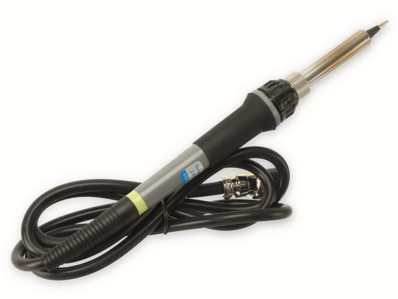

Ich habe dann einfach mal auf gut Glück einen sehr preiswerten Kolben bei Pollin bestellt, den DAYTOOLS LK-981 passend zu 840194 für gerade mal 9,95 €.
Heute Morgen habe ich mich daran gemacht, den Kolben an meiner Station zum Laufen zu bringen. Bei Messungen an dem neuen LK-981 habe ich festgestellt, dass dieser ebenfalls ein Thermoelement zur Temperaturmessung enthält, wie der Originalkolben. Mit steigender Temperatur liefert er eine sehr kleine Spannung.

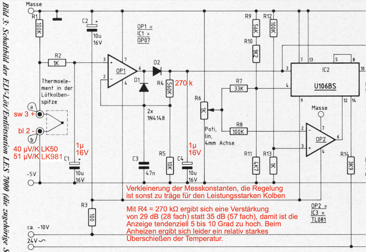

Daraufhin habe ich in der Lötstation den Verstärkungsfaktor des Messgleichrichters zum Temperatursensor herunter gesetzt.
Ich habe R4 in der Gegenkoppung von 560 kΩ auf 270 kΩ verkleinert, so dass statt der bisherigen 35 dB (57 fach) nur um 29 dB (28 fach) verstärkt wird.
Damit stimmt die Anzeige der Lötstation schon mal sehr gut mit der gemessenen Temperatur überein. Ein Abweichung von 5 - 10 °C halte ich hier für völlig unproblematisch.
Dann habe ich auch die Heizung an die Lötstation angeschlossen. Dabei habe ich festgestellt, dass die Aufheizung so schnell erfolgt, dass beim Anheizen die Temperatur viel zu hoch wird und die Messaufnahme dafür viel zu träge ist und viel zu langsam ansteigt. Ich habe die Elkos C1 und C4 jeweils von 10 auf 1 µF verkleinert, was schon wesentlich besser und flinker funktioniert. So ganz zufrieden bin ich damit aber noch nicht, ich werde noch kleinere Kondensatoren probieren. Zur Zeit schwankt die Temperatur beim Nachheizen noch um 20 - 25 °C, das möchte ich noch reduzieren.

Nimm mal eine Ge-Diode bei D2

Ich habe den Kondensator C1 (Orig 10 µF) von 1 µF weiter auf 0,1 µF verkleinert.
Aber die Regelung scheint mir immer noch zu träge.
Beim Anheizen aus dem kalten Zustand und einer Einstellung von ca. 370°C, stoppt der Heizvorgang bei einer Anzeige von 374°C, die Temperatur steigt aber noch weiter bis auf über 480 °C an, um dann wieder bis auf 368°C zu fallen. Das Nachheizen erfolgt dann wieder bis zur Anzeige von 374°C, die Temperatur schießt dann aber immer noch bis knapp 400°C hoch. So dass die Temperatur zwischen 368 und 400° pendelt.
Wenn du meinst, es bringt etwas, D2 gegen eine Germanium-Diode zu tauschen, dann werde ich das heute Abend mal versuchen.
Ich habe auch versucht, C4 ebenfalls von 1 µF auf 0,1 µF zu verkleinern, was aber dazu führte, das die Temperatur weiter angestiegen ist, und nicht mehr mit der Anzeige am Poti übereinstimmt. Ich denke, C4 wird da auch nicht viel verzögern, da der Ausgang des OPs IC1 ziemlich niderohmig sein sollte. C1 dürfte den größten Einfluss auf die Trägheit der Regelung haben.
Abgesehen natürlich von der Trägheit der thermischen Kopplung im Lötkolben selbst, vielleicht ist die ja auch schon sehr stark?
