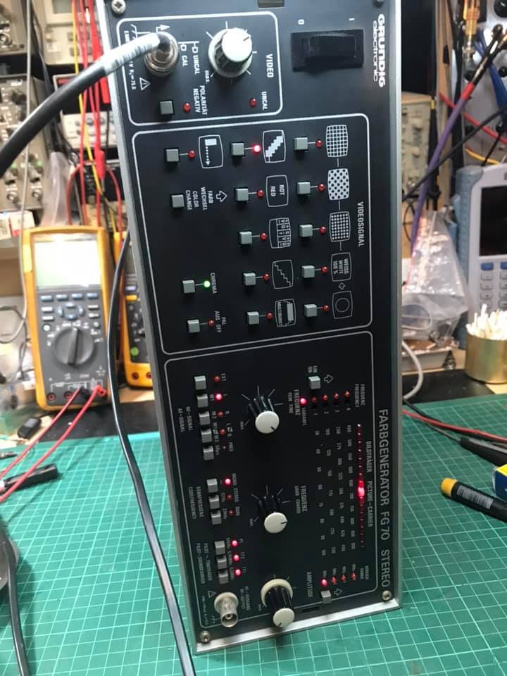

Ich habe einen Farbbildmustergenerator Grundig FG70 Stereo und habe ein Fehler auf der Bedienteil Platine.
Die 12v haben einen Schluss nach Masse.
bevor ich anfange die 30 ICs auszulöten, möchte ich fragen hat Jemand ein Schaltbild ( Service Anweisung ) für mich.
Die Informationen aus 84_4/5 habe ich heruntergeladen. Aber eine Serviceanleitung habe ich nicht gefunden.
Oder hatte jemand schon mal solch einen Fehler dann erbitte ich hilfe.

Während des großen Aufräumens in meinem Hobbyraum habe ich den zweiten Grundig-Farbbildmustergenerator FG70 Stereo getestet.#
Leider war auch dieses Gerät defekt. Ich entschied mich, auch dieses Gerät zu reparieren.
Zuerst überprüfte ich die Stromversorgung, 12v -12v und 36v die aber in Ordnung war. Nur wurde n die Regler sehr warm.
Danach hatte ich wieder einen Kurzschluss an der +12 V Versorgungsspannung.
Diesmal war es nicht das HF-MODUL oder das PLL-MODUL. Es war das Bedienteil, oder besser gesagt die Frontplatte.
Ich habe jeden Elco gemessen, alle waren ok.
Dann habe ich eine Spannungsversorgung angeschlossen und Strom durchgeschickt. ein Elco hatten einen Kurzschluss.
Ich habe sie alle ausgetauscht.
Wieder ein Gerät das nicht auf den Schrottplatz muss.
Ich wünsche allen viel Spaß mit dem Bericht.
