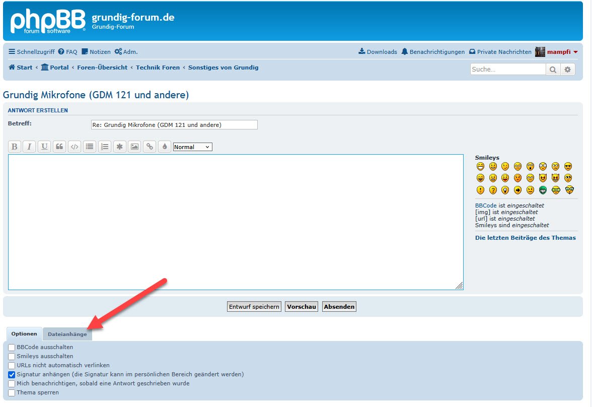

Wenn der Antwort Editor geöffnet ist, befindet sich unten links der Reiter Dateianhänge.
Dann Dateien hinzufügen, den Cursor platzieren und hochgeladene Datei mit Schaltfläche "Im Beitrag anzeigen" freigeben.

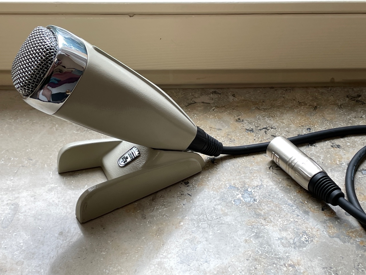

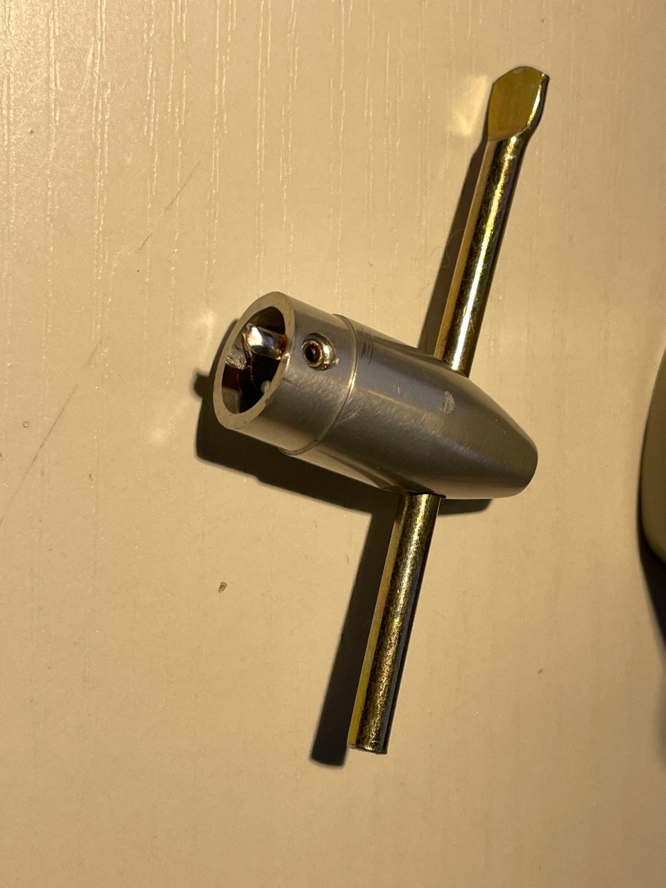

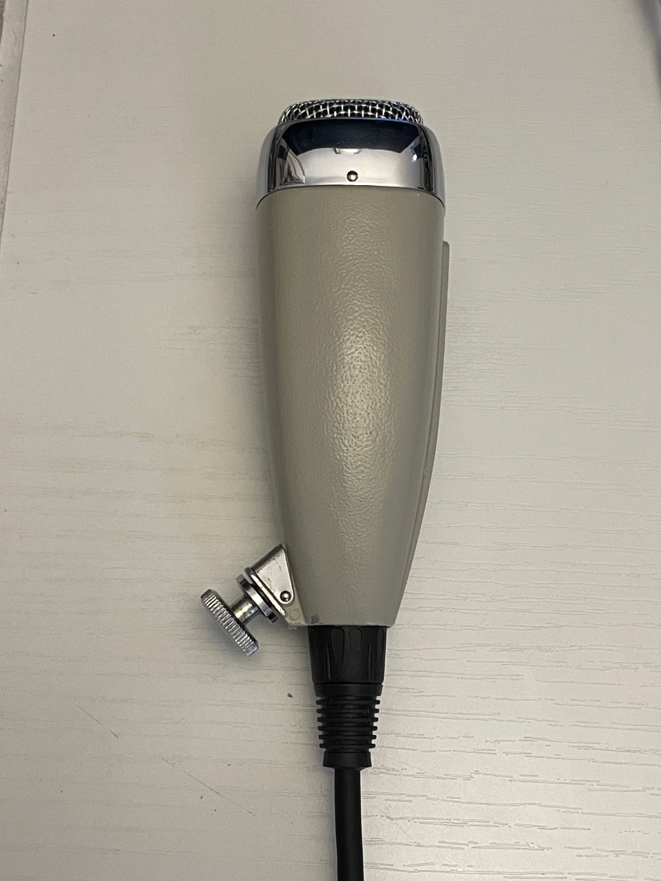

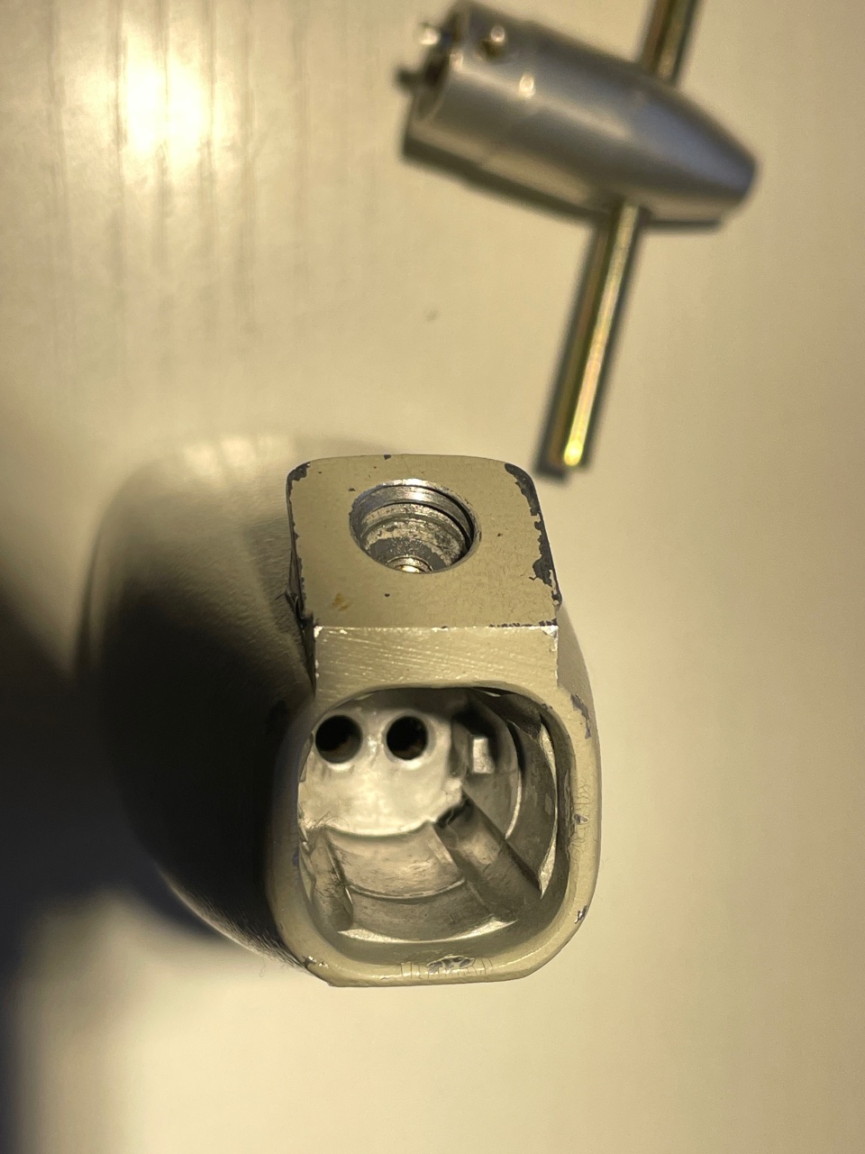

Hier die Bilder
Da ein XLR Stecker zu groß für den Tischständer ist, werde ich versuchen, einen Kleintuchel einzubauen.

Habe fertig! Kabel direkt angeschlossen, eine MD42-Kapsel eingebaut, sicher nicht optimal. Sieht aber ganz hübsch aus

Hallo Micha,
vielen Dank für den Tipp zum Ausbau des Endstücks.
Ich habe jetzt auch ein GDM 121 mit defekten Kabel, ich habe es schon mit verschiedenen Dübeln versucht, aber das mit der Querstrebe ist eine sehr gute Idee, werde ich in nächster Zeit mal versuchen.

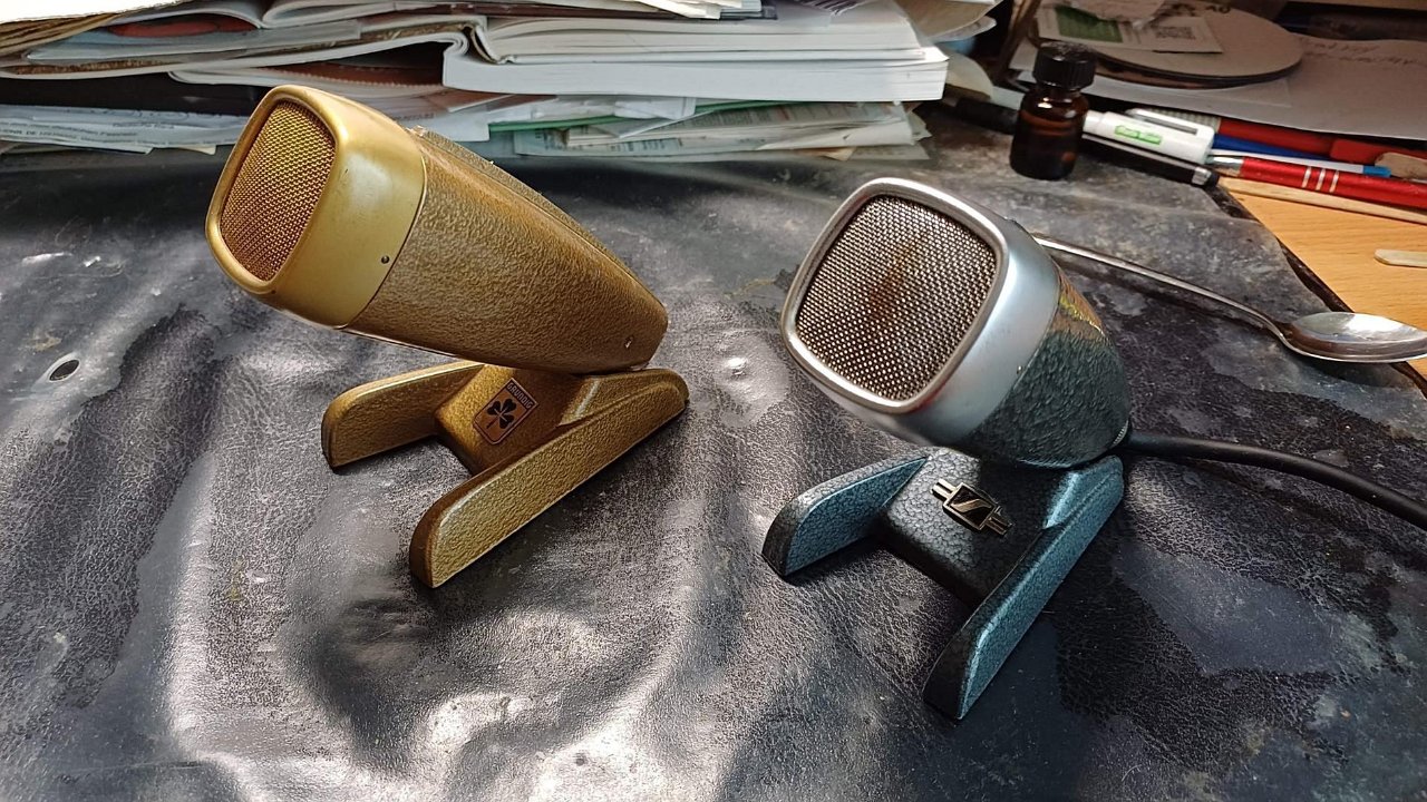

Hallo Zusammen.
Links ein Grundig GDM 21 und rechts ein MD 21. Beide Mikrofone unterscheiden sich nur durch ihre Lackierung. Das MD 21 in Hammerschlag Blau/Grau und das Grundig GDM 21 in Hammerschlag Gold. Beim GDM 21 wurde noch ein Kabelübertrager mitgeliefert welcher später beim GDM 121 in den Mikrofonkörper integriert wurde und ein festangeschlossenes Anschlußkabel bekam.
Viele Grüße Stephan
