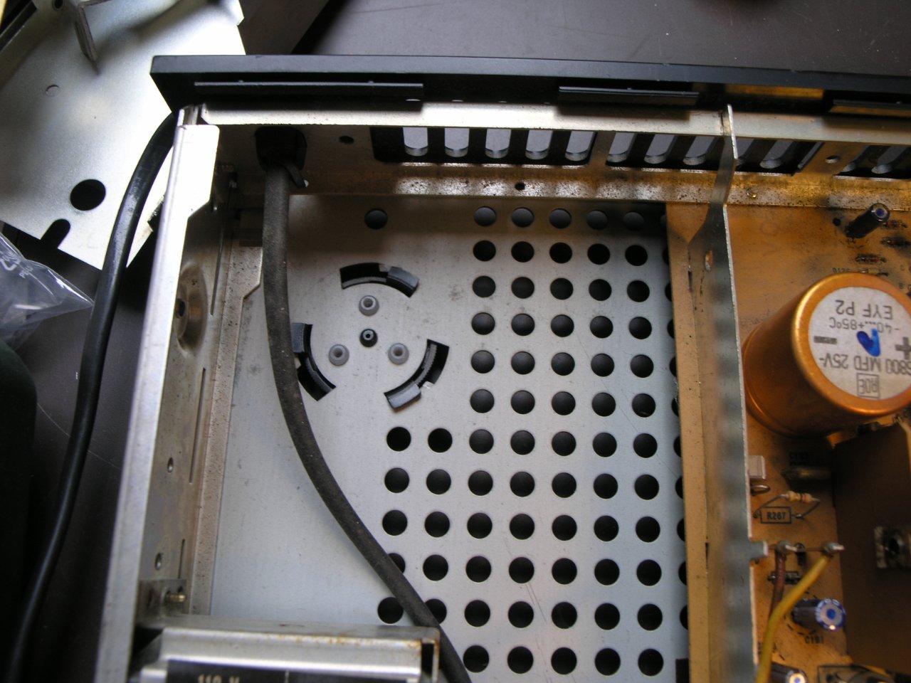

Beiträge: 2577
Re: 100mm Serie Gerätefüße demontieren?
So sieht der Fuß aus von innen. Bleibt da, Filzgleiter kommt drunter.
bartolus
Beiträge: 180
Beitrag von bartolus »
Da sieht man ja die Blechlasche, die am linken Rand der Aussparung nach unten in den Fuß geht!
Beiträge: 1842
Stimmt. Es ist eine Blechlasche auf die der Fuß gesteckt ist. Das konnte ich gestern bei einem CF 5,5k auch so beobachten.
Demnach müßten sich diese mit einem Schlitz Schraubenzieher(dreher) abhebeln lassen.
Beiträge: 2577
Hier war drehen. ST 2000
