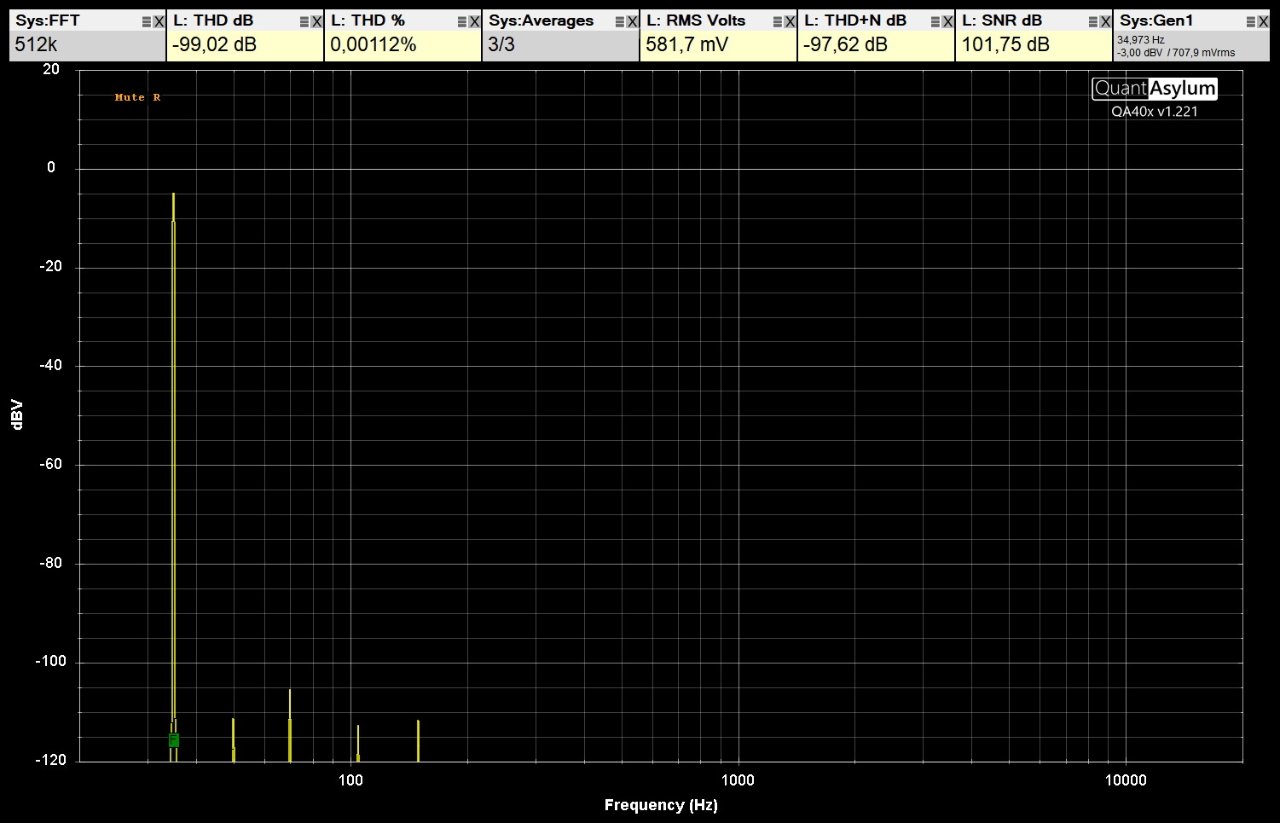

2: MIL-Spec. Tantalkondensator im Metallbecher, Vishay-CTS1, 150 µF / 16 V, bei 35 Hz mit 0,7 Veff an 680 Ohm Last, Vorspannung 0,6 V(Eckfrequenz = 2,9 Hz):
0,00075 % THD

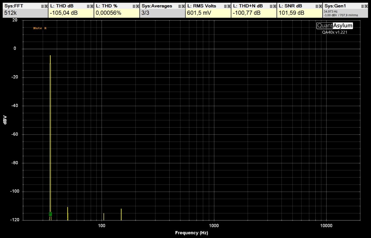

3: Elko Nichicon 220 µF / 35 V, bei 35 Hz mit 0,7 Veff an 680 Ohm Last, Vorspannung 0,6 V(Eckfrequenz = 1,9 Hz):
0,0006 % THD

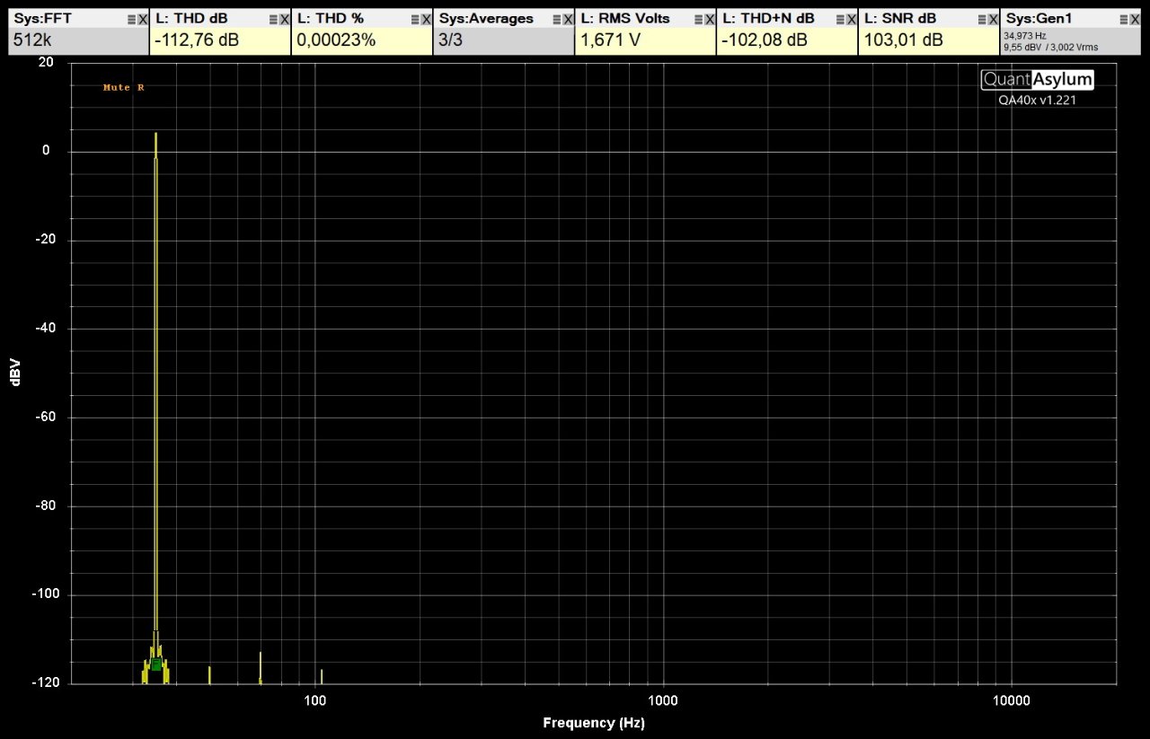

4. Folienkondensator, WIMA MKS 4 (Polyester), 4,7 µF / 63 V, bei 35 Hz an 680 Ohm Last, OHNE Vorspannung (Eckfrequenz = 43 Hz):
0,00023 % THD (gleich wie Referenzmessung ohne Kondensator)

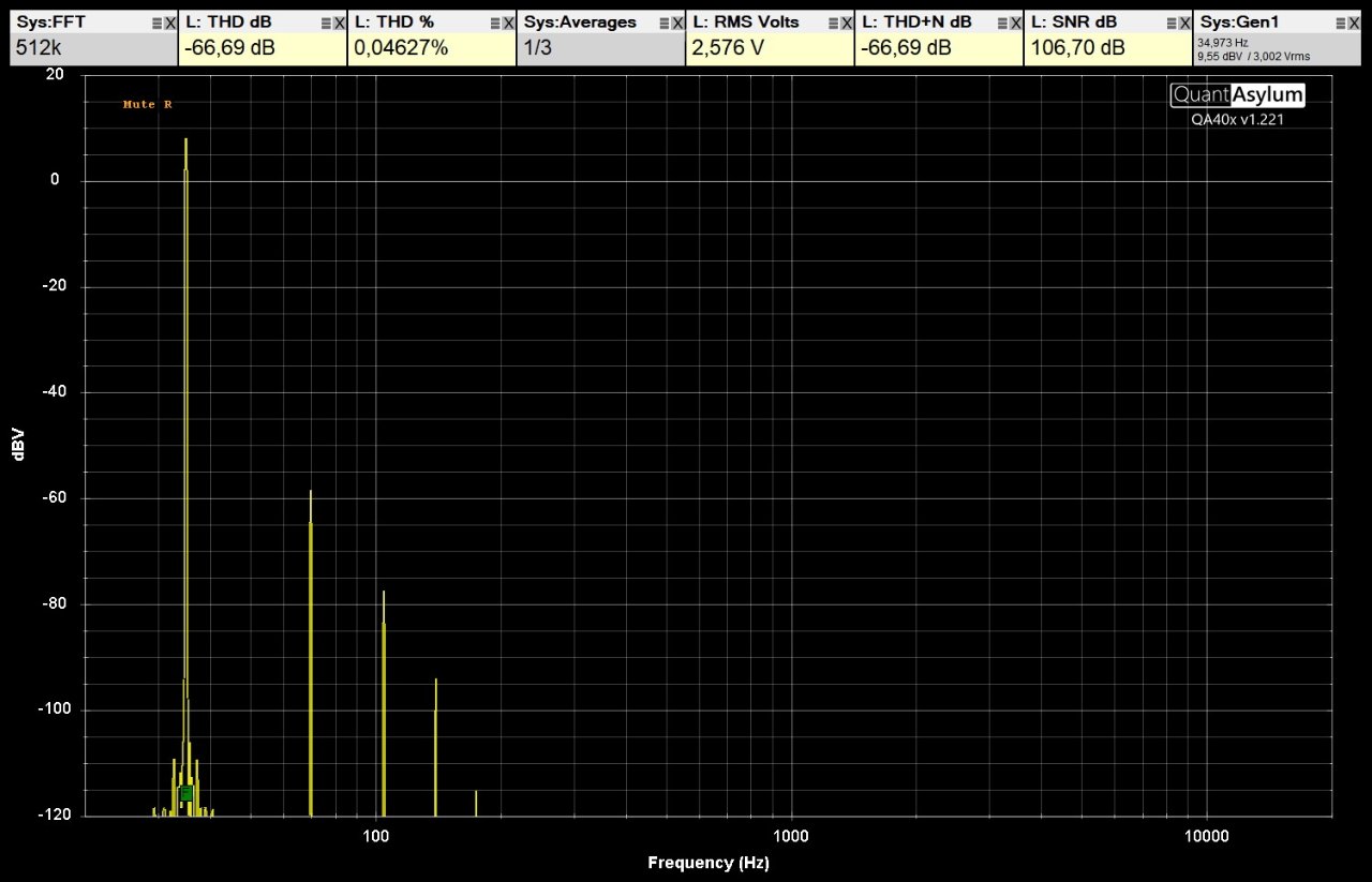

5. Normaler" Tantal-Kondensator, trocken, Vishay 50 µF / 35 V, bei 35 Hz an 680 Ohm Last, OHNE Vosrpannung (Eckfrequenz = 4 Hz):
0,05 % THD

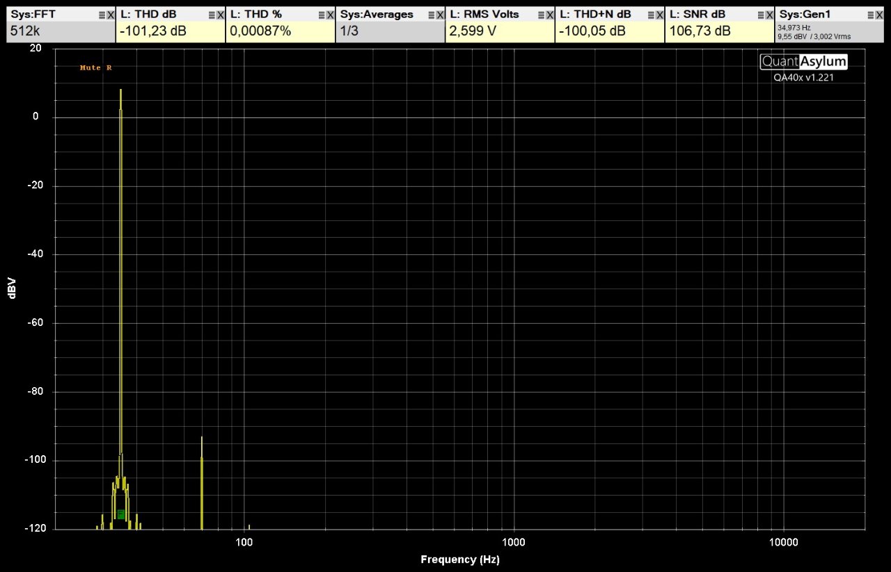

6. MIL-Spec. Tantalkondensator, Vishay CTS1, 150 µF / 16 V, bei 35 Hz an 680 Ohm Last, OHNE Vorspannung (Eckfrequenz = 1,4 Hz):
0,0009 % THD

Gepolte Elkos und Tantalkondensatoren tragen zum Klirrfaktor nur sehr sehr wenig (<0,001 % THD) bei, wenn sie mit Vorspannung betrieben werden. Schon eine geringe Vorspannung von nur 0,6 V genügt. Im Sinne einer guten Lebensdauer (dauerhafte Integrität der Anodisierungsschicht bei Al-Elkos) ist allerdings eine Vorspannung von mehr als 2 V erforderlich.
Sehr spezielle Tantalelkos (MIL-Spec im Metallbecher) erreichen auch ohne Vorspannung <0,001 % THD
Normale Tantalkondensatoren tragen zum Klirr nur massgeblich bei (> 0,01 % THD), wenn sie ohne vorgeschriebene Vorspannung betrieben werden, also unsachgemäss verwendet werden.
