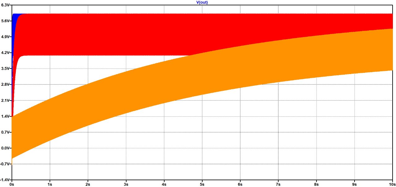

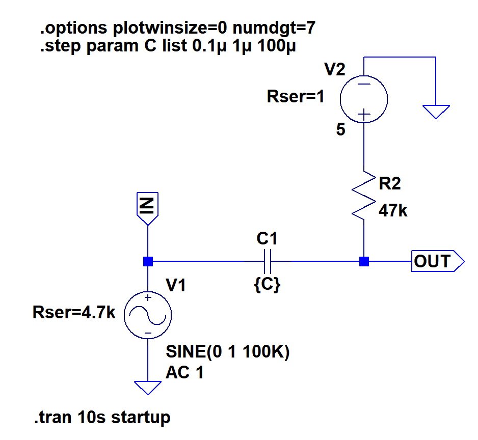

Es sei diese Schaltung gegeben:
1. NF-Generator V1 mit 4,7 kOhm Ausgangswiderstand, Frequenz 100 kHz NF
2. Koppelkondensator C1 mit Kapazität 0,1 µF (blau), 1 µF (rot), 100 µF (gelb)
3. Vorspannungsquelle V2 mit +5 V DC und Ausgangswiderstand 1 Ohm und in Reihe dazu 47 kOhm zur Vorspannung von C1
4. Der Lastwiderstand, der von C1 "gesehen" wird, ist demzufolge 47001 Ohm.
Dafür ist ab Einschaltzeitpunkt t=0 der Spannungsverlauf an Punkt "OUT" wie nachstehend:
Die breiten Bänder entstehen dadurch, dass aufgrund der großen Zeiteinheit der Wellenzug der 100 kHz Schwingung nicht mehr aufgelöst dargestellt wird, sondern zum Band verschmilzt.
- Die NF-Amplituden sind für alle drei Kapazitäten dieselben. Es gibt auf die Amplitude bei der hohen Frequenz von 100 kHz bei diesem Hochpass keinen "Ladezeit-Einfluß".
- Die Ladezeit betrifft lediglich die Zeit, die die DC-Vorpannung benötigt, um den Kondensator aufzuladen. Und das kann bei großer Kapazität (z.B. 47 µF oder 100 µF) auch mehr als 10 Sekunden dauern.

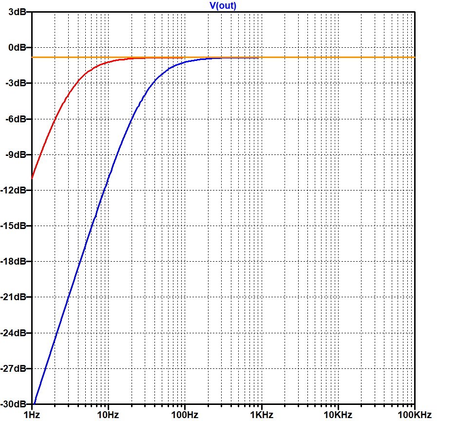

Es ändert sich die Eckfrequenz dieses Hochpasses:

Die Grafik mit der Eckfrequent beantwortet eigentlich alles. Fazit: C möglichst groß wählen.
