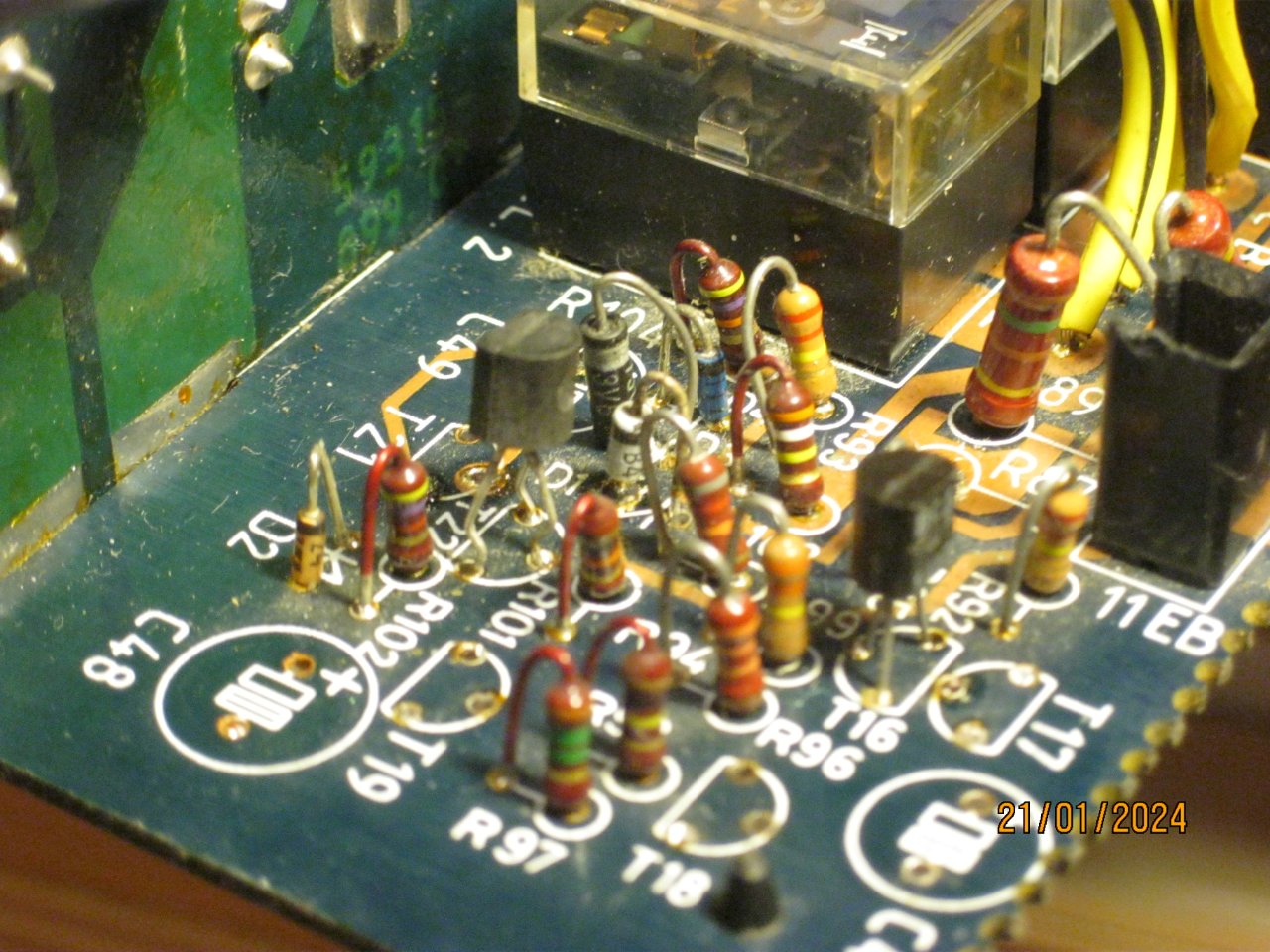

Ich habe ja die linke Enstufe im Verdacht. Da ist schon mal dran "repariert" worden. T404 & T405 sind mal getauscht worden, aber die "Ducati's" hat man drin gelassen.
Offensichtlich hat der Hund doch noch ein paar Flöhe mehr...

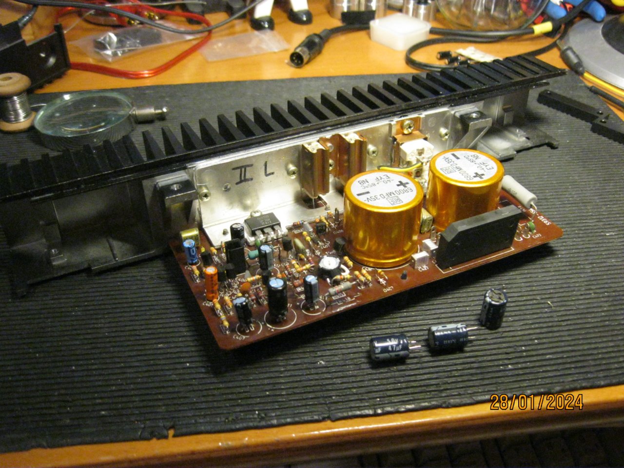

ZB. machten (schon damals) die "Double-Layer" Platinen wohl Probleme: die Kontaktstellen in den Löchern zwischen den Seiten können schon mal brechen.
Daraufhin habe ich mir den "Gleichstromwächter" genauer angesehen, die Transistoren & Elko's ausgelötet & mit dem China-Tester geprüft.
Soweit i.O.
Die Platine saubergemacht, dann die Leiterbahnen um die Löcher mit Lot benetzt & die Teile wieder eingesetzt, die Elko's teiweise erneuert.
Dabei habe ich mir erlaubt, auch gleich eine kleine Modifikation durchzuführen: C49 von 1µ auf 2,2µ erhöhen.
Dieser Tipp stammt vom Gruppenleiter ET52/Lab.5/Grundig -Enwicklung höchstpersönlich.
Dadurch hat sich der "Einschaltknackser" minimiert.
Die Elko's aus den Endstufenplatinen habe ich auch noch prophylaktisch getauscht.
Die Elna's hatten alle zwischen 49 & 52µ...
Alles wieder zusammengebaut, Ruhestrom nachjustiert, getestet, jetzt läuft die Kiste erstmal im "Dauertest"(bisher tadellos...).

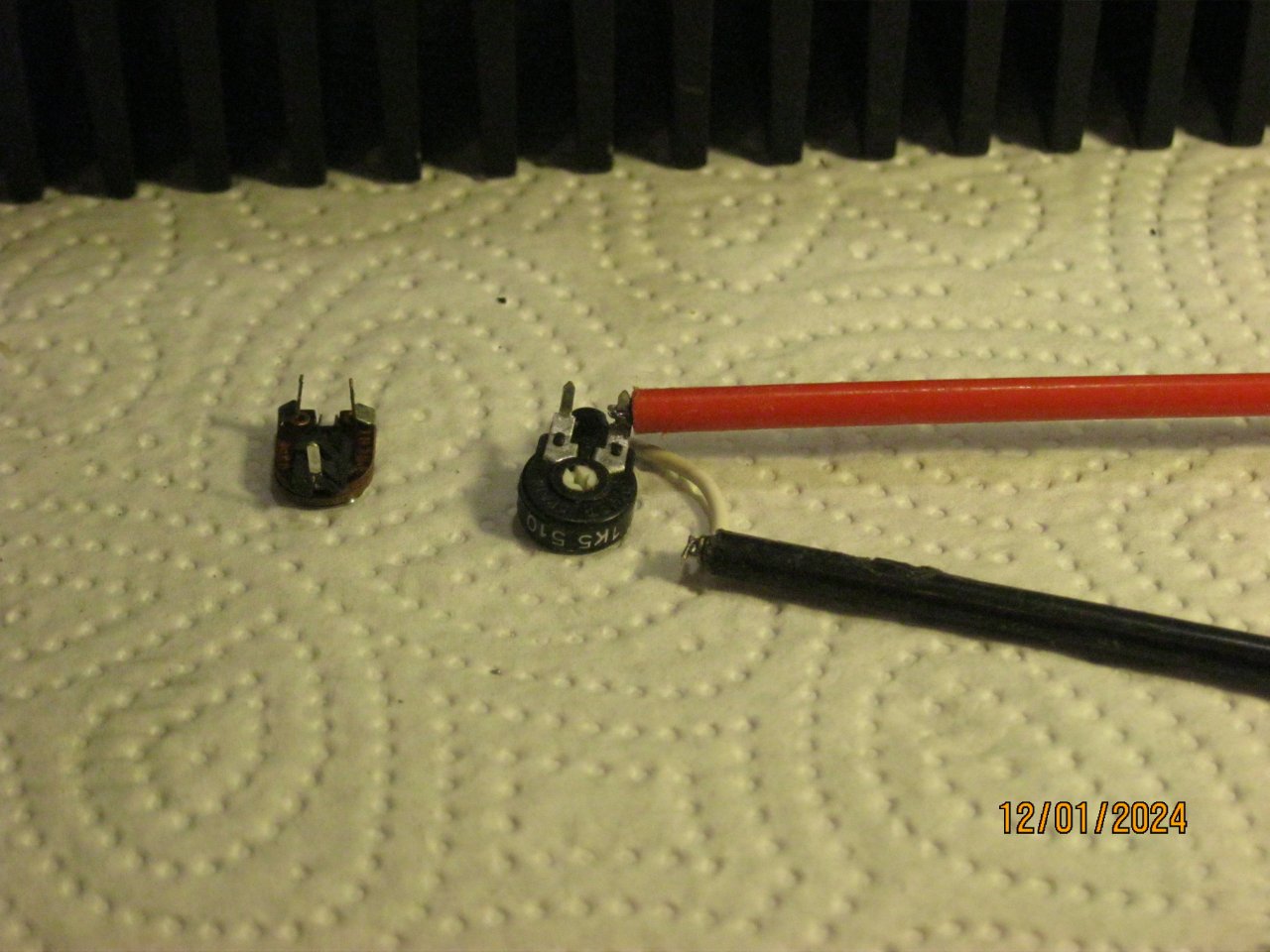

Übrigens funktionieren die Poti's tadellos.

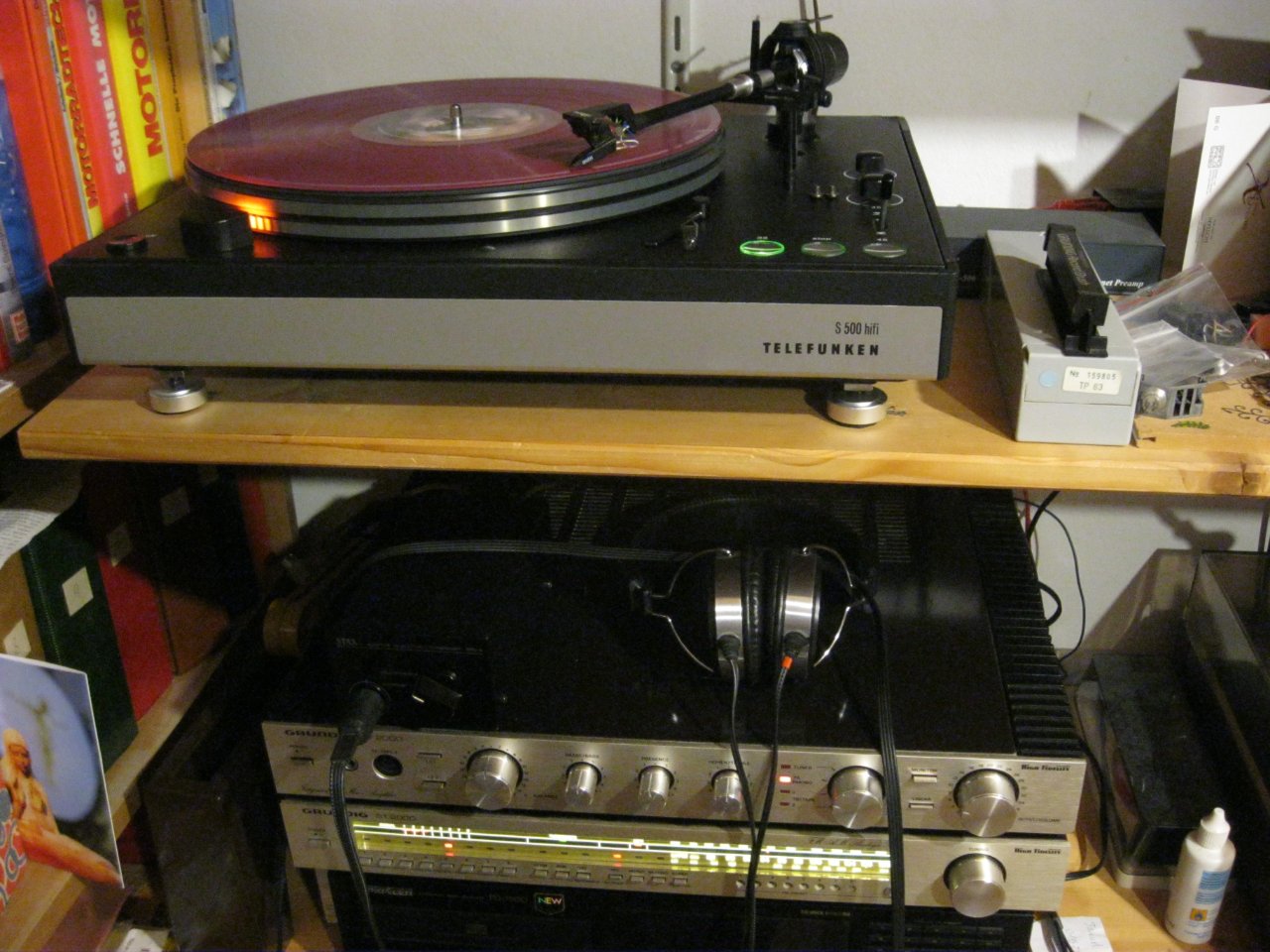

Hallo zusammen, er läuft seit Tagen & Stunden einwandfrei.
HiFi vom anderen Stern...
