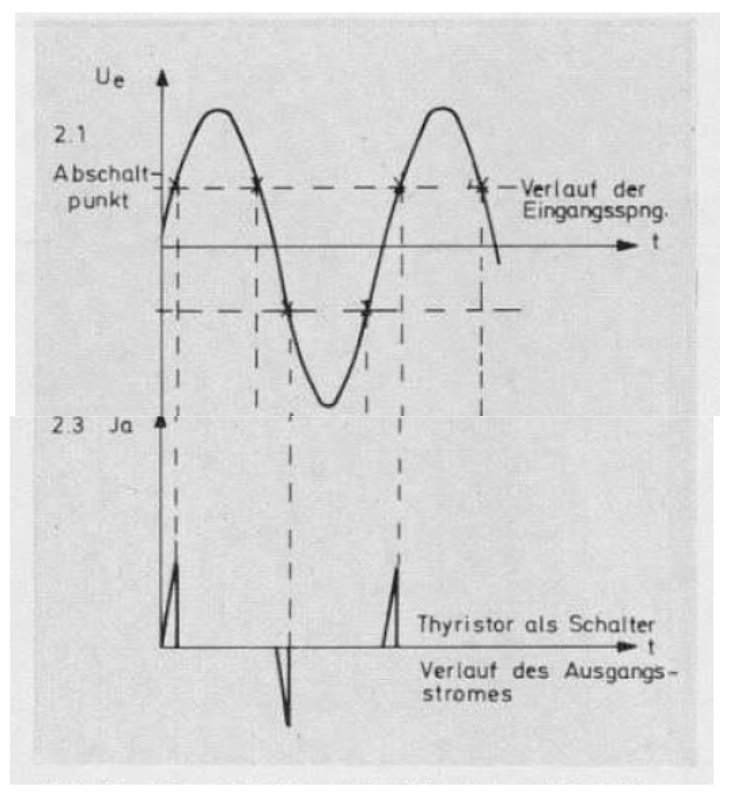

Der TE (mampfi) hat die Antwort auf seine Frage (Schaltungsbeschreibung Endstufe V 5000 und A 5000) ja bereits verlinkt.
Er vermutete bereits, dass es die elektronische Kurzschluss-Sicherung sein könnte (Thyristorschaltung in der Endstufe), die das Knacken bei Überlast verursacht.
Das geht so auch aus der Beschreibung hervor:
Ohne auf die Schaltung selbst eingehen zu wollen, die in den Grundig Technische Informationen im Einzelnen beschrieben ist, genügt bereits, sich die Wirkung vor Augen zu führen.
Wenn der Kollektorstrom eines der Leistungstransistoren die Auslöseschwelle von 5,6 A (Spitzenstrom) erreicht, greift die Kurzschlussicherung und "schaltet die Endtransistoren schlagartig ab". Der Lautsprecher ist u.a. eine induktive, niederohmige Last und setzt dem Abschalten des Stroms eine Gegenspannung entgegen (Induktionsspannung). Dadurch entsteht ein Impuls, der als Knacken im Lautsprecher hörbar wird. Ein übersteuerter Sinus bleibt so - bis auf die Restpeaks der Abschaltung an jeder Sinus-Halbwelle - dauerhaft "gemutet". Es fliesst dabei kein hoher Strom mehr durch die Leistungstransistoren, wie das sonst bei hoher Endstufenlast der Fall wäre. Und zwar dauert die Abschaltung so lange an, wie ein Signal mit zu hoher Stromamplitude am Leistungstransistor anliegt (> 5,6 A)
Nun ist aber Musik kein einfaches Sinussignal, sondern eine "Überlast" (> 5,6 A Kollektorstrom pro Endtransistor) kommt evtl nur kurzzeitig oder einmalig (z. B. bei einer bestimmten Frequenz und bei einem bestimmten "Ton-Impuls"in einer bestimmten Zeitspanne vor. Dann gibt es an diesem Punkt kurz den "Abschaltstörpeak" der Kurzschluss-Sicherung, danach ist das Musiksignal wieder unterhalb der Ansprechschwelle der Kurzschluss-Sicherung und der Lautsprecher spielt dann normal weiter - anders als beim kontinuierliichen Überlast-Sinus. Es wird dabei mit so einem Puls weit mehr "Musik-Spitzenleistung" abgerufen als 100 W/4 Ohm Nennleistung.
In der Grundig-Beschreibung ist der Verlauf der Eingangsspannung and der Endstufe und der Ausgangsspannung (an der Lautsprecherlast) für einen "Überlast-Sinus" schematisch dargestellt:
Bei der Simulation der Grundig V 5000 (A 5000) Endstufenschaltung greift die Kurzschluss-Sicherung bei einem Pegel, der auf ca. 100 W Sinus an 4 Ohm Last eingestellt ist (d.h. bei 20 Veff Ausgangsspannung), wenn dabei die Lastimpedanz auf 3,2 Ohm oder darunter fällt (simuliert für 100 Hz Sinus-Eingangssignal). Es besteht also eine Abhängigkeit vom tatsächlichen Impedanzverlauf (über die Frequenz) der angeschlossenen Last (Lautsprecherbox).
Aufgrund unterschiedlicher Impedanzverläufe über die Frequenz (im Tieftonbereich, denn nur dort hat ein Musiksignal entsprechend hohe Pegel) bei verschiedenen Lautsprecherboxen, reagieren diese entsprechend verschieden.
Natürlich führt eine Bassanhebung (Loudness oder Bass-Steller angehoben) im Tieftonfrequenzbereich zu einer Amplitudenanhebung, so dass damit die Kurzschluss-Sicherung ggf. öfter ("eher") greift. Das stimmt mit den Beobachtungen von mampfi überein.

Ein plötzliches Abschalten durch die Kurzschluss-Sicherung führt zu einer senkrechten Flanke im Strom- und Spannungsverlauf an der Last. So wie auch in einem Rechtecksignal, enthält so ein Signalverlauf - wie von timundstruppi schon geschrieben - höhere Frequenzen. Das Knacken wird deshalb (auch oder vornehmlich) im Mitteltöner vernehmlich sein. Übrigens auch, weil unser Hörvermögen im Mitteltonbereich besser ist.
Die Frage ist tatsächlich, ob das ggf. dem Mitteltöner (bzw. u.U. noch dem Hochtöner) schaden könnte. Ich denke, bei Grundig hat man daran gedacht und die Schaltung ist so ausgelegt, dass kein Risiko besteht.
Sehen wir uns das mal an:
Eine Simulation kann uns dabei helfen. Ich gehe dabei von bewusst sehr ungünstigen Verhältnissen aus, nämlich einer induktiven Last (TT-Schwingspule) mit 5 mH und nur 2 Ohm DC-Widerstand. Eingangsamplitude in die Treiberstufe von 0,8 Vs mit 100 Hz Sinus. Die Treiber-/Endstufe des A 5000 hat eine Spannungsverstärkung von V = 36-fach. Das würde also am Endstufenausgang eine Amplitude V(out) von 28,8 V(Spitze) ergeben.
Bei einem Kollektorstrom Ic(T1006) am Endtransistor von fast 5 A greift die Kurzschluss-Sicherung. Die Amplitude bricht schlagartig ein, bildet aber aufgrund der beim Zusammenbruch des Magnetfelds der TT-Schwingspule sich aufbauenden Gegenspannung einen negativen Spannungspuls aus V(out). Dieser Puls hat den Amplitudenverlauf eines singulären Rechtecks von knapp weniger als 1 ms Länge (800 µs) und 45 V Amplitude.
Die Spitzenleistung dieses Pulses an der TT-Schwingspule V(out) x I(L2) beträgt ca. 450 W (Spitze). Aufgrund der Dreiecksform des Amplitudenverlaufs ist aber die mittlere Leistung über die Pulslänge aber nur halb so groß, ca. 225 W. Die Energie ist aber aufgrund der kurzen Dauer winzig, nur 0,18 Ws (nämlich 225 W x 0,8 ms).
Eine Tieftöner-Schwingspule ist dadurch nicht in Gefahr, ist sie doch so ausgelegt, über 10 W Dauertonleistung zu vertragen. Bei 10 W über eine Zeit von 10 Sekunden lang, wären also 100 Ws für sie kein Problem. Also keine Gefahr für den Tieftöner.
Nehmen wir nun zur Abschätzung vereinfachend an, der 45 V Rechteckpuls, den auch der Mitteltöner- und Hochtöner-Zweig der LS-Weiche sieht, ginge ungeschwächt auf die Schwingspule des Mitteltöners (bzw. Hochtöners) und diese hätten eine enorm ungünstige (kleine) Impedanz von nur 2 Ohm. Dann fiele an dessen Schingspule die Leistung von P= U^2 / Z während der Rechteckpulslänge an, also 1000 W. Das klingt unglaublich viel, aber es ist ja die sehr kurze Pulslänge von nur 0,8 ms zu beachten und damit ist die Energie, die die Schwingspule dissipieren muss 1000 W x 0,8 ms, also nur 0,8 Ws.
Eine Mitteltöner-Schwingspule ist für eine Dauertonleistung von mehr als 5 W ausgelegt. Wieder für 10 Sekunden betrachtet, also für mehr als 50 Ws, ohne Schaden zu nehmen. Die 0,8 Ws des Pulses können ihr also auch nichts anhaben.
Die gleiche Betrachtung für die Hochtöner-Schwingspule: Die Hochtöner-Schwingspule ist für eine Dauertonleistung von mehr als 1W ausgelegt, bei 10 Sekunden Belastung, also für mehr als 10 Ws. Auch ihr kann deshalb der Puls mit < 1 Ws nicht schaden.
Also: Entwarnung!
Das Knacksen ist im Hörempfinden unangenehm, kommt aber nicht in einen Energiebereich, der dem Lautsprecher schaden kann.
Oder anders gesagt: Es kommt hier nicht primär auf die Leistungsspitze (Watt) in einem verschwindend kleinen Zeitintervall (Bereich einer ms) an, sondern vor allem auf die Energie (Ws, Ws = J), die über eine "längere" Zeitspanne ( z.B. eine Sekunde und mehr) verkraftet/verbraten wird und wie dazu im Vergleich die erlaubte Dauerleistung für das LS-Chassis ausgelegt ist.
