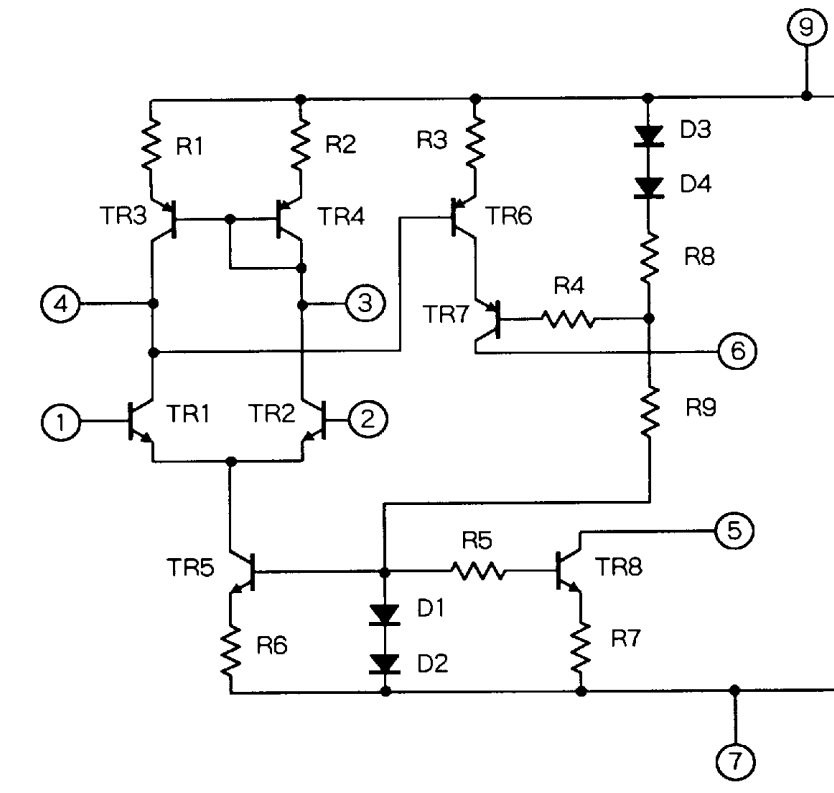

Schaltung des STK: Differenzstufe mit Stromspiegel und Spannungsverstärkerstufe: 1 - nicht invertierender Eingang
2 - invertierender Eingang
3 - Kompensation
4 - Kompensation
5 - Out -
6 - Out +
7 - Vcc -
8 - GND
9 - Vcc +
3 - Kompensation
4 - Kompensation
5 - Out -
6 - Out +
7 - Vcc -
8 - GND
9 - Vcc +

Das verdächtige Bauteil, also der spannungsverstärkende Hybrid-Baustein, ist nach meiner bescheidenen Einschätzung sicher schon gut eingegrenzt. Mein Blick wäre bei diesem tatsächlich interessanten Messergebnis auch gleich auf einen früher vielleicht schonmal notwendigen und vorgenommenen Tausch gefallen, die STK können ja durchaus anfällig sein. Was spricht aber andererseits gegen Vergleichsmessungen, z.B. am RTT (die üblichen 3 bis 4A dürften bequem ausreichen) oder kurz nach dem Einschalten, um den Einfluss der Wärmeentwicklung zur prüfen, auch wenn das etwa mit Blick auf den Ruhestrom natürlich andere Nachteile haben kann?

Diese Frage ist also beantwortet. Der beanstandete Klirr (THD) entsteht erst im STK oder in der Leistungsendstufe selbst oder in beiden Schaltungseinheiten gemeinsam.
Ich hatte auch die Mikroschalter in Verdacht, da diese auch Probleme machen können, die sich in erhöhtem THD auswirken. Denn über deren Kontakte muss die NF, bevor sie an den STK kommt. Es gibt im THD beim Ein- und Ausschalten der Mikroschalter aber keine nennenswerte Schwankungen, bzw. Änderungen. Auch nicht, wenn ich an ihnen "wackele"; natürlich mit Ausnahme des Mutingschalters, der den NF-Pegel am STK um 20 dB verringert. Inzwischen schliesse ich die Schaltkontakte als Ursache aus.
Den berichteten großen Unterschied zwischen 4 Ohm und 8 Ohm Last und die bisher gemessenen THD-Kurven bei 4 Ohm Last muss ich als "noch zu bestätigen" vorsichtigerweise verwerfen, nachdem ich gestern festgestellt habe, dass mein 4 Ohm Lastwiderstand einen Defekt hatte (zwei parallele 8 Ohm/50 W Hochlastwiderstände auf einem Alu-Kühlblock, einer dieser beiden hatte inzwischen 10 Ohm und war temperaturabhängig instabil). Die alten THD-Messwerte an "4 Ohm" waren, durch den Defekt bedingt, gestern nicht mehr reproduzierbar, die an 8 Ohm waren es aber.
Inzwischen habe ich den 4 Ohm / 100 W Leistungs-Lastwiderstand erneuert und werde die 4 Ohm-Messungen damit wiederholen.
Unabhängig davon steht aber nach wie vor fest, dass auch an 8 Ohm (insbesondere oberhalb von 50 W/8 Ohm) die Grundig-Spezifikation nicht mehr eingehalten wird.
Ein STK 3251 III (für höhere DC-Versorgungsspannung ausgelegt) ist im Zulauf.

Zum Problem:
Unmittelbar vor dem STK sitzt der Mutingschalter (1:10 Spannungsteiler), der um 20 dB abschwächt (auf 1/10 der Eingangsspannung am STK) und davor das Lautstärkepoti.
Wenn ich ohne Muting THD messe, dann Muting einschalte und die Eingangsspannung auf das Zehnfache erhöhe, so dass ich am STK wieder die gleiche NF-Eingangsspannung habe, ist in beiden Fällen THD genau gleich. Die Höhe der Eingangsspannung am Vorverstärker (vor dem STK) hat also keinen Einfluss, sondern nur die Höhe der NF-Eingangsspannung, die der STK bekommt (und damit auch die Ausgangsleistung der Endstufe(n).
