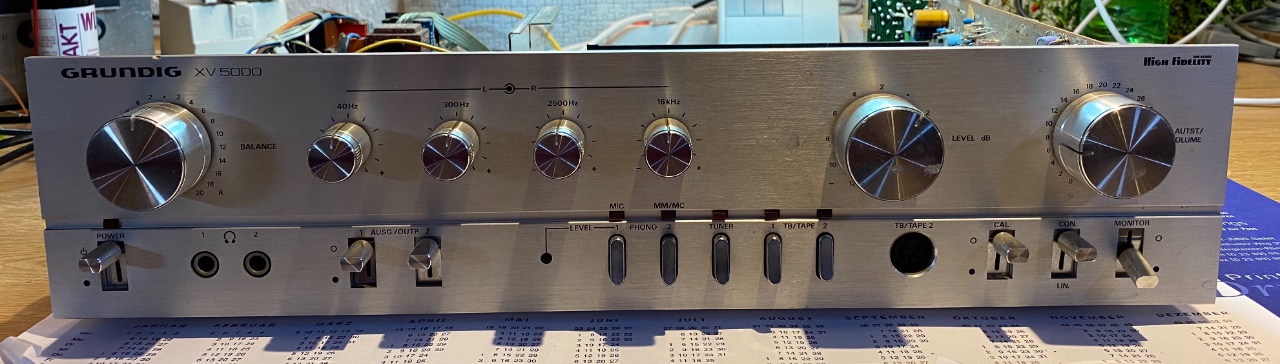

Vor ein paar Tagen kam ein weiterer XV 5000 in silber aus der Bucht zu mir nach Hause. Das Teil wurde an Bastler verkauft, das Gehäuse war geöffnet die Schrauben fehlten. Dacht ich kauf das Teil zur Ersatzteilgewinnung ein, als das Teil dann ankam wurde schnell klar der ist zu schade als Teilspender.
Sieht so aus als hätte das Teil ewig im Keller oder auf dem Dachboden gestanden.

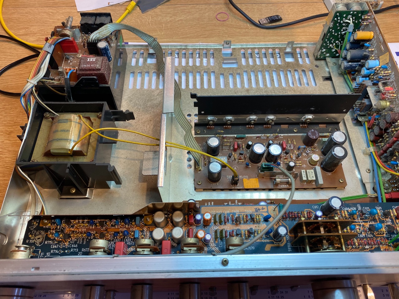

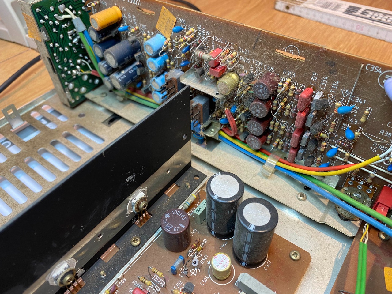

Nach erstem Test war ein Kanal deutlich zu Leise, nach bewegen der Klangregler-Potis wurde dies Besser, also mal mit Tuner 600 reinigen. Des weiteren werden alle Tantal's gewechselt und die Roederstein Elkos. Sämtliche Masse-Verbindungen werden überprüft, das hat mal für richtig Probleme in einem anderen XV gesorgt.

schön...und wieder 30 E an Kondis und 8 h weg...
Selen-Gl auch tauschen

Der XV ist nun ordentlich gereinigt, Technisch komplett überholt und läuft wieder wie NEU
Ein paar interessante Stolpersteine hatte ich im Gerät:
- C611/613 waren mit 6,8µF bestückt statt 3,3µF wie im Plan. Hatte ich bisher bei keinem XV/V 5000
- zwei Frako Elkos 47µF auf der EInfangsplatine haben schon das Gehäuse hochgedrückt, der schwarze Stopfen kam schon zum vorschein
- Des weiteren war der Balance Regler ohne Funktion, bzw hörte sich beim verstellen sehr merkwürdig an.
Hier waren zwei der dicken Widerstände, welche vor den Kopfhörer-Buchsen stehen zusammen geraten.
