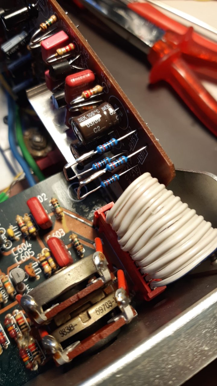

Mal wieder Widerstände defekt.
Eingang ging nicht, einer war schon gegen alten Kohleschicht R getauscht, hatte zufällig 1k2 gekauft.
Nun beide ersetzt.
Mal wi(e)der!

Noch eine kalte Lötstelle am Poti von Ph2 gefunden. Anheben des Bodenbleches bewirkte einen Aussetzer
LS1-Schalter erforderte eine zweite Zerlegung. Hatte nur über KH gehört, anschließend aber noch an mit Adapter auf KH an LS1 und LS2 angeschlossen. Dann fiel es erst auf.
Spielte nach Revision 2017 etwa 7 Jahre.
