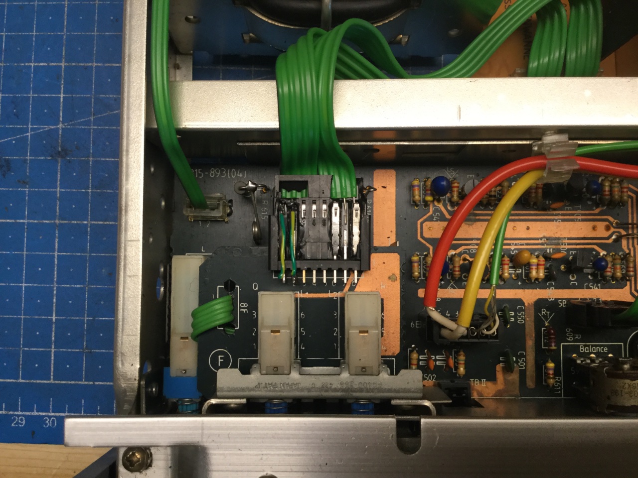

Leider ist nicht nur das Netzteil verpfuscht..
Echt übel...Gottseidank ist nicht an der doppelseitigen Platine gelötet worden.
Audiotest steht noch aus...muss erst mal das mit dem Stecker lösen...wie würdet ihr da vorgehen?

Na ja, ist zwar nicht schön, aber wenns Kontakt hat warum nicht?
Ansonsten ein anderes Kabel aus einem Schlachtgerät? Müßte nicht mal ein XV/SXV sein.
