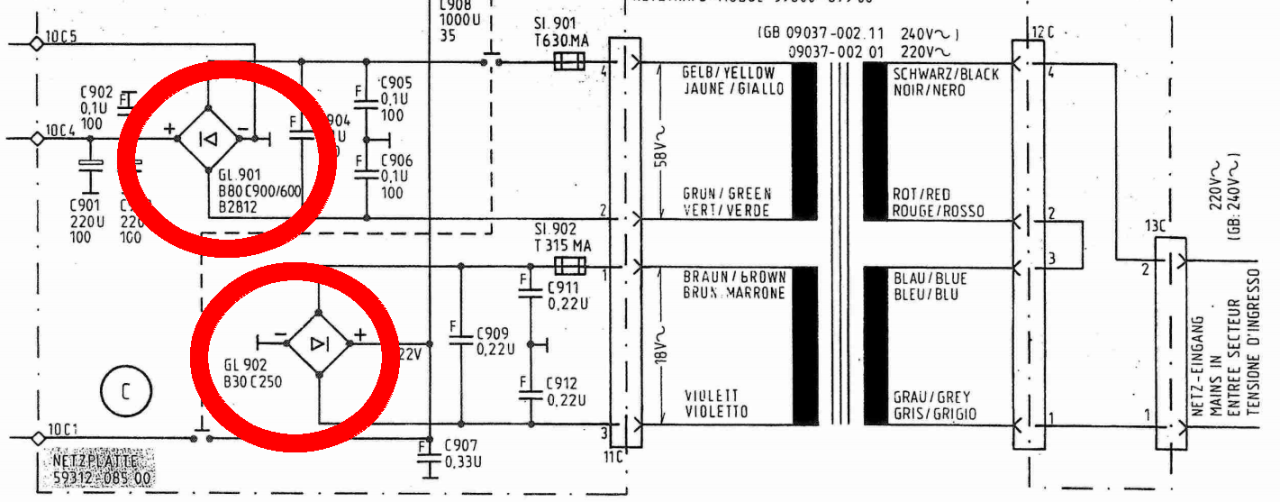

ich habe hier einen XV7500, der läuft soweit, soll aber etwas Pflege erhalten.
Neben den Tantals will ich auch die Gleichrichter tauschen und wollte mal fragen, was geeignete Ersatzteile sind?
Nach der Bezeichnung im Schaltplan finde ich nichts :-/

Standard B80 C1500 nehmen und für den kleinen so einen in DIL Gehäuse, wegen des Pinouts.

also für beide B80C1500 und einer davon im DIL-Layout?
Beiträge: 2556
Re: Welche Gleichrichter / Ersatzteile f. SXV6000?
https://www.reichelt.de/brueckengleichr ... ol_0&nbc=1
Nein, das Pinout ist unterschiedlich. Überkreuz beim Runden und nebeneinander beim Dip. Schaue, was du brauchst.

Ja, das mit dem Layout /Pinout hatte ich verstanden (dachte ich).
Mir ging es um die Größe.
Ein B30 finde ich nur in C600 und größer.
Beiträge: 2556
Also erste Zahlengruppe ist die Spannung in V und die zweite der Strom in mA. Beides darf größer sein ;)
