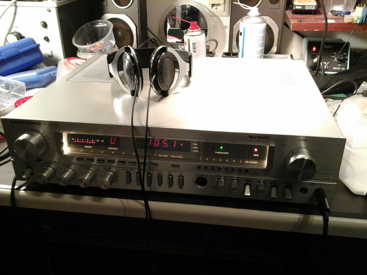

R3000 vom Kollegen auf dem Tisch, Stationstasten nicht rastend
Beiträge: 2556
Erst kein Ton am Radio , dann auch bei CD. Mal sehen was es ist.
Habe ich vor Jahren für ihn aus dem Forum gekauft. Dann waren für kleines Geld noch GLE109 von Canton abzuholen. Auf der Dienstreise direkt an der AB. Er sagte, er habe noch nie so gut Musik gehört. ;)
Einen zweiten mit M600 hat er auch noch von der gleichen Quelle gekauft.
Bin gespannt..mal KH holen...

So es geht los.
Das Problem ist die Stationschalterreihe. Die rasten nicht mehr richtig. Die Feder, die ich schon mehrfach am T3000 eingebaut habe, hilft hier nicht.
Woran liegt es? Alles Schalter auslöten?

So repariert, Feder gehört nach links und nicht rechts bei Stationstastenreiter, fiel mir wieder ein. Dann noch KontaKt WL genommen , aber rascheln bei LS nicht weg und Plopp bei Loundessknopf umschalten.
Also die 4 10µF Tantale rausgeschmissen, zwei auf Lötseite, komm man nicht so gut ran, Platine ist wohl senkrecht eingelötet. Dann lief er wieder.
Nun zurück kostenlos, da so lange gedauert...
