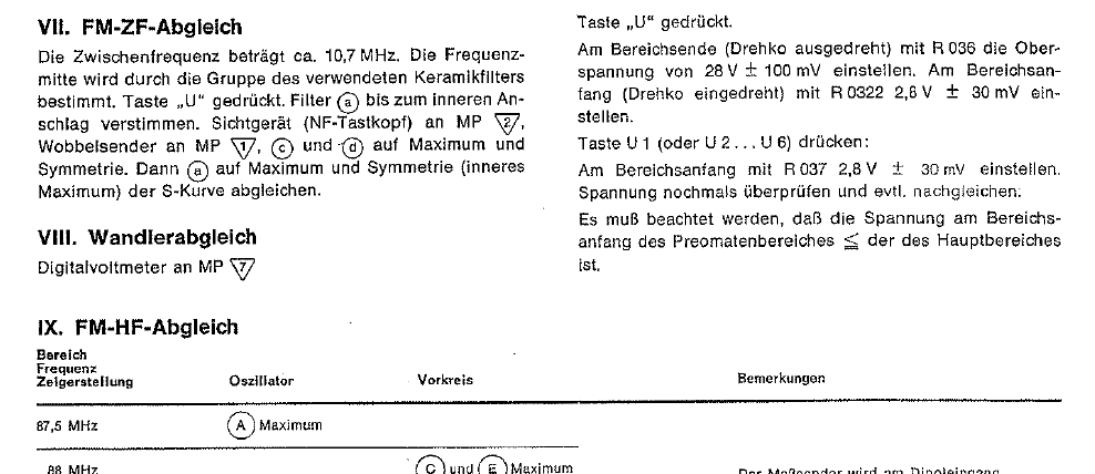

1. Die Sendereinstellung für die Stationstasten lässt keine Einstellung der unteren Frequenzen (... wir haben einen Sender bei 88.0 MHz) zu. Grund könnte ein fehlerhafter Abgleich der "Referenzspannungen" (Einstellbar mit R 36 und R 37) sein. Nachdem ich das Poti, R37, minimal verstellt habe, ist 88.0 zu empfangen. Die Potis sehen auch nicht mehr so gut aus. Ich habe zwar den Schaltplan vom Gerät, jedoch keine Abgleichanleitung. Kann mir da jemand weiterhelfen?

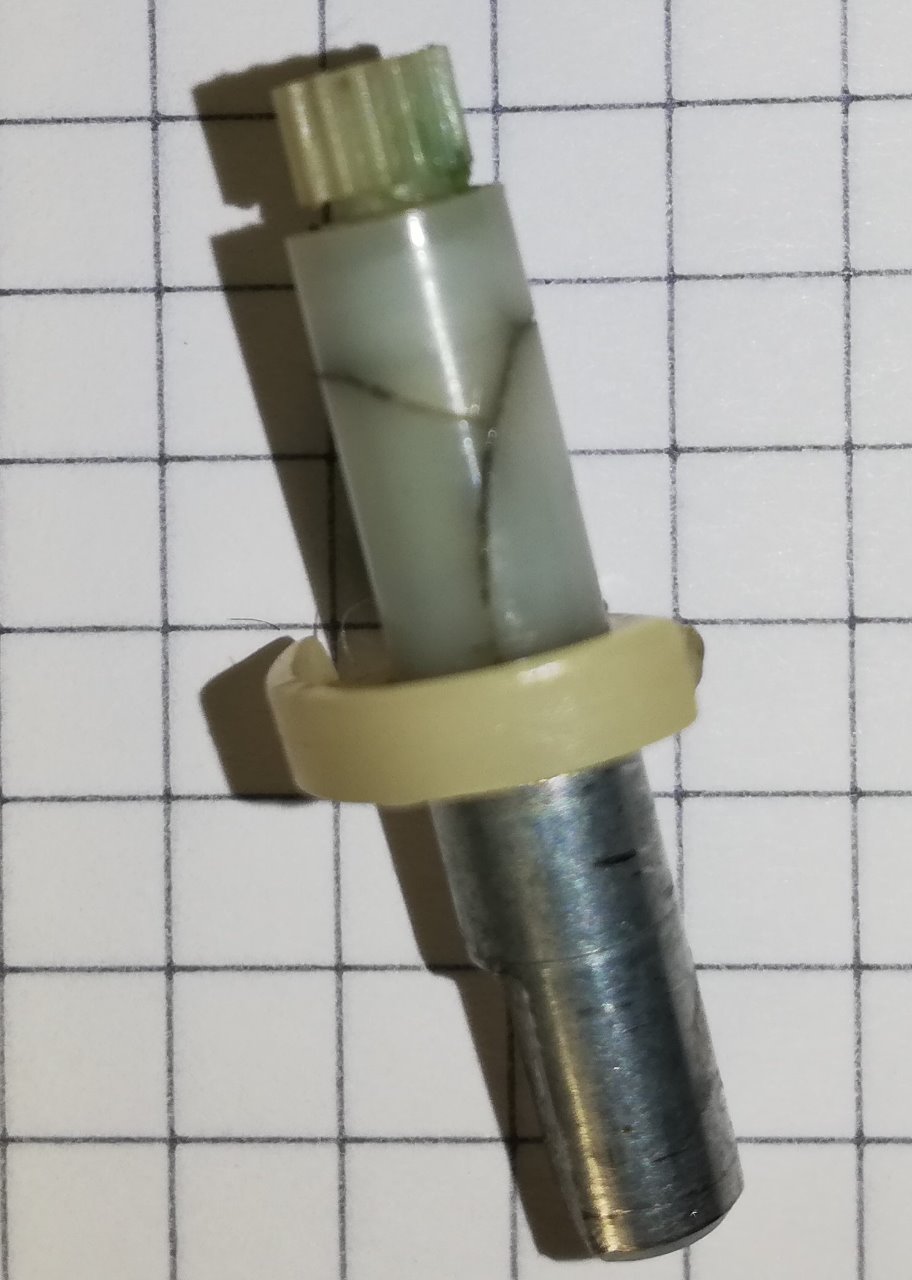

4. Dieses Problem wurde bereits in einem anderen Thread behandelt .... Bei der Achse für den Dreko ist das Kunststoffteil gebrochen (s. Foto).
Deshalb ist der Dreko schwergängig. Vielleicht hat da auch schon jemand dieses Problem gehabt (... dieser Dreko soll ja auch bei anderen Modellen vorkommen …) und kann mir da wertvolle Tipps geben?

Re: MR 200, Senderabstimmung fehlerhaft
Ja, da steht es, danach habe ih es auch gemacht...
Ruhestrom sollte keien Problem sein...Lötbrücke?

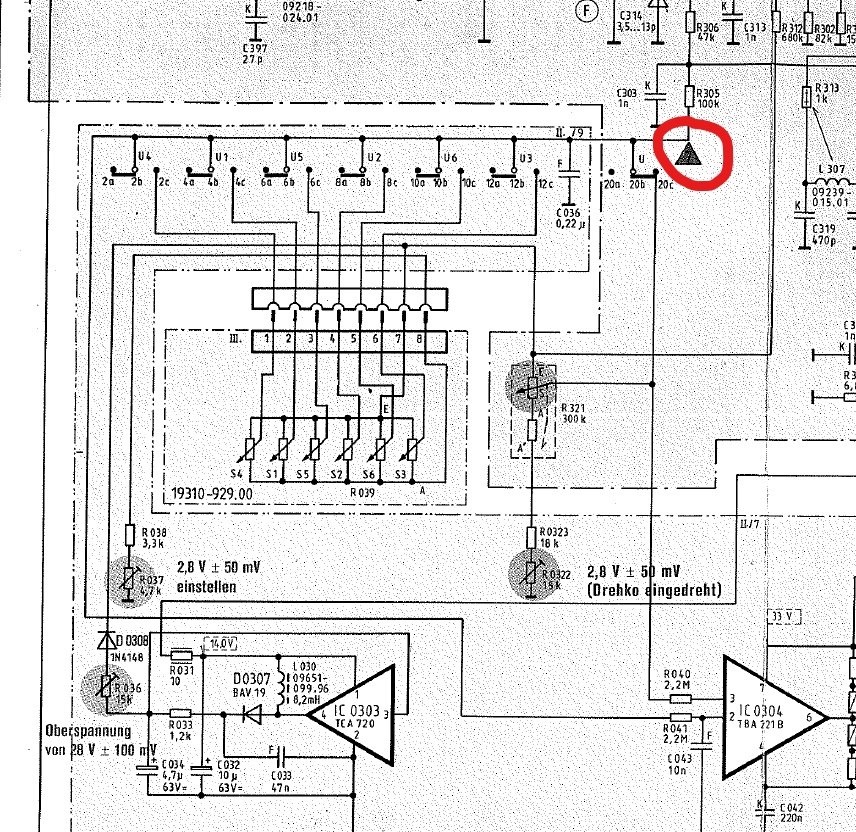

… vielen Dank, Serviceunterlagen hab ich jetzt gefunden.
Wenn ich das richtig interpretiere ist der Messpunkt "MP 7" zu kontrollieren. Leider finde ich den MP nicht im Schaltplan. Handelt es sich dabei um den von mir rot markierten MP (s. Foto)?
VG Michael
Das legt die obere und untere mögliche Tuningspannung fest. Das sollte man doch im Schaltplan doch finden...

… ich wollte nur nochmal kurz Rückmeldung zum Problem mit der defekten Drehko.-Achse geben …
Ich habe die Achse auf eine Akkubohrmaschine gespannt und dann mit feinem Schmirgelpapier vorsichtig um einige Zehntel abgeschliffen. Danach etwas Fett und alles war wieder leichtgängig. Hoffe das hält jetzt wieder die nächsten Jahre …
