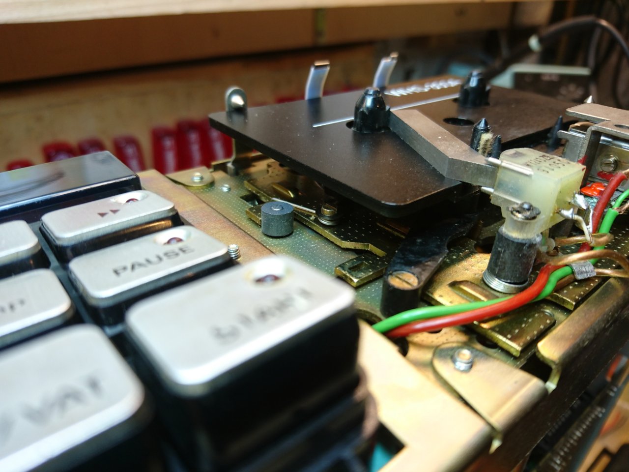

Jetzt schon mehrmals habe ich Löschköpfe vorgefunden die in der Höhe nicht stimmten. Auch bei diesem war das so.
Den Tonkopf kann man der Höhe einstellen, jedoch nicht den Löschkopf.
Da hilft nur beherztes Abfeilen des Löschkopffußes mit einer Schlüsselfeile.
Wenn man das vorsichtig macht, passt danach die Lehre genau in den Bandspalt.

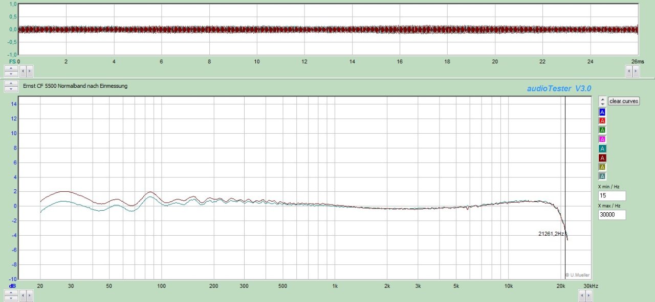

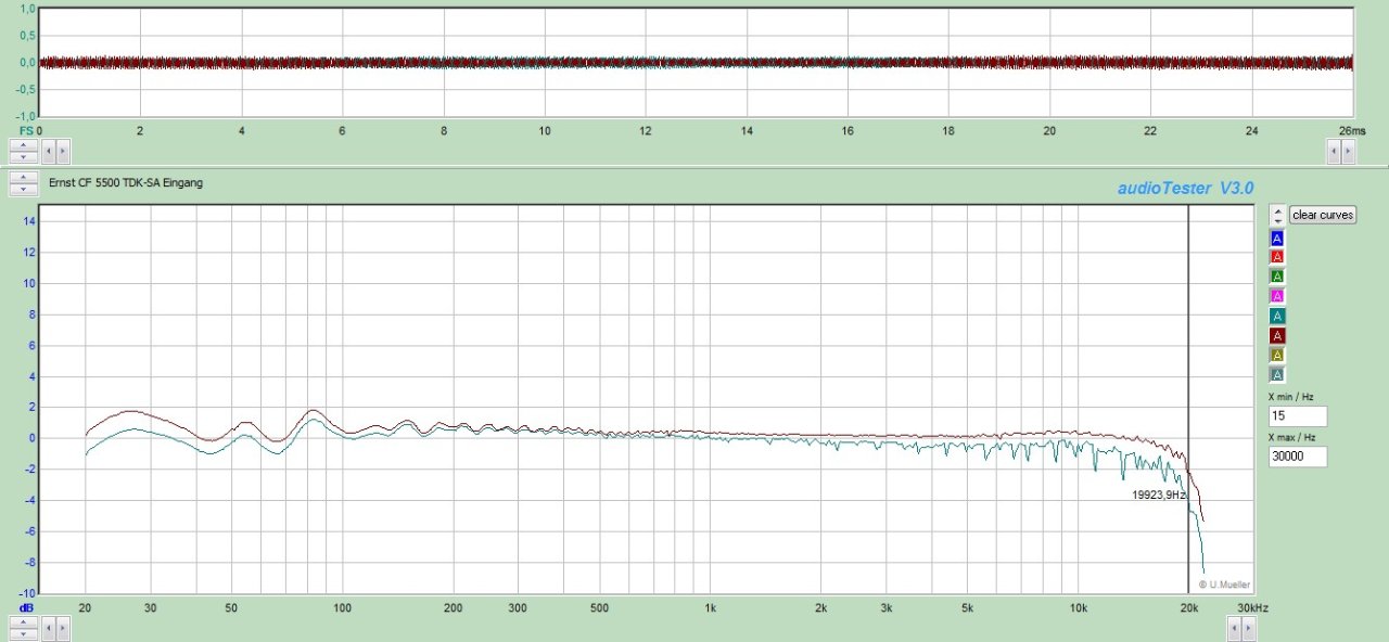

kpl Bandpfad justiert, Tonkopf justiert, Frequenzgang überprüft, bzw. das letzte Quäntchen herausgequetscht.
Ergebnis:
Bei allen Bandsorten Frequenzgang ohne Abfall bis 20kHz, bzw mit den üblichen -3dB gemessen, bis 21,5kHz.
Der limitierende Faktor dürfte hier das Dolby IC NE 645 sein, welches nur bis 20kHz spezifiziert ist.
Die Bandgeschwindigkeit habe ich mit Absicht 0,5% zu langsam eingestellt. Wenn sich der neue Riemen weitet, wird die Geschwindigkeit nicht mehr weit weg vom Optimum sein. Der Gleichlauf beträgt 0,1% beim abspielen einer Meß/Fremdcassette
Bild 1: Geschwindigkeit und Gleichlauf
Bild 2: F-Gang mit TDK-SA Geräteeingang (eingemessen)
Bild 3: F-Gang nahc Justage mit TDK-SA (eingemessen)
Bild 4: F-Gang nach Justage mit IEC - I Normalband (eingemessen)
Bild 5: F-Gang FeCr nach Justage (eingemessen) Die Präsenzsenke hier bei FeCr ist Sytem/Band bedingt
