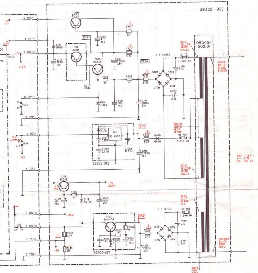

spät aber doch die Resultate der Messung.
Und jetzt wird es wieder kurios...
Zunächst habe ich mal Spannungen im Netzteil gemessen. Die passen alle recht gut.
Zu den Spannungen an den im Bild von euch angegebenen Messpunkten:
An T1315 liegen immer (Standby und Ein) folgende Spannungen an:
Basis: 18,5V; Collectior: 19,1V; Emitter: 19,1
Da kann wohl was nicht ganz stimmen...
Dann D1314:
Standby: 17,7V
Eingeschaltet: 1,43V
Alle Spannungen mit Gehäuse als Masse.

Re: Grundig CF 5500-2 REC LED leuchtet im Standby
Seltsam......
Wenn die Spannungen im Netzteil stimmen, wo kommen dann die 19V am T1315 her, wenn es doch nur 12 sein sollten?
Collector von T1315 sollte nur bei Aufnahme 12V haben.

Also ich messe an den betreffenden Ausgangspins vom Netzteil:
S706: 22,6V
S708: 19,2V
S711: 18,3V
Das ist gar nicht gut...hoffentlich ist da nicht zu viel gestorben.
Habe den Übeltäter gefunden...T10 (BD201) ist defekt.
Er hat auf der Kollektor-Emitterstrecke (in beide Richtungen) 440 Ohm.
Muss mal schauen ob ich so einen noch im Sortiment habe...sonst muss ich ihn bestellen.
Eine SI706 habe ich nicht gefunden. Nur SI701 - SI703
Deine Spgs-Angabe passt zu SI701
Wie sehen denn die gereglten Spgn aus?
Hallo!
Es ist er oberste Pfad im Bild...der Ausgang von T709.
Alle anderen Spannungen sehen gut aus.
Das ist die Spg für den Kopfschlittenmagnet. Das soll tats. 17V heißen. Ich gehe davon aus daß es sich hier um die Spg unter Last handelt, also bei Wiedergabe.
Die 3V mehr sind sicher der höheren Netzspannung geschuldet und sind bestimmt unkritisch.
