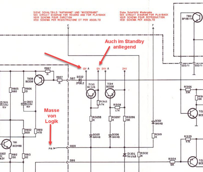

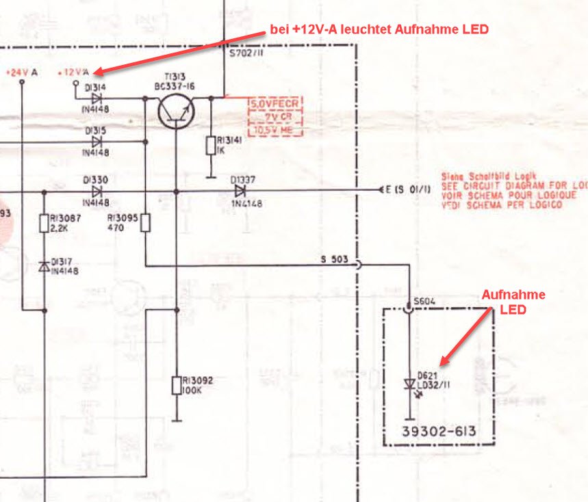

Hab mal im Schaltplan geschaut.
Hier wie die Aufnahme LED leuchtet: Und hier wo die Spannung dafür herkommt. Angenommen T1315 wäre durchlegiert, oder aus irgendeinem Grund liegt an "P16" dauernd Masse, würde die Aufnahme LED dauern leuchten.
Grund ist, daß die Spannungen auch im Standby anliegen.
Wenn die LED nur im ausgeschalteten Zustand leuchtet, scheidet T1315 eigentlich schon aus.
Vielleicht hilfts für den Anfang........
