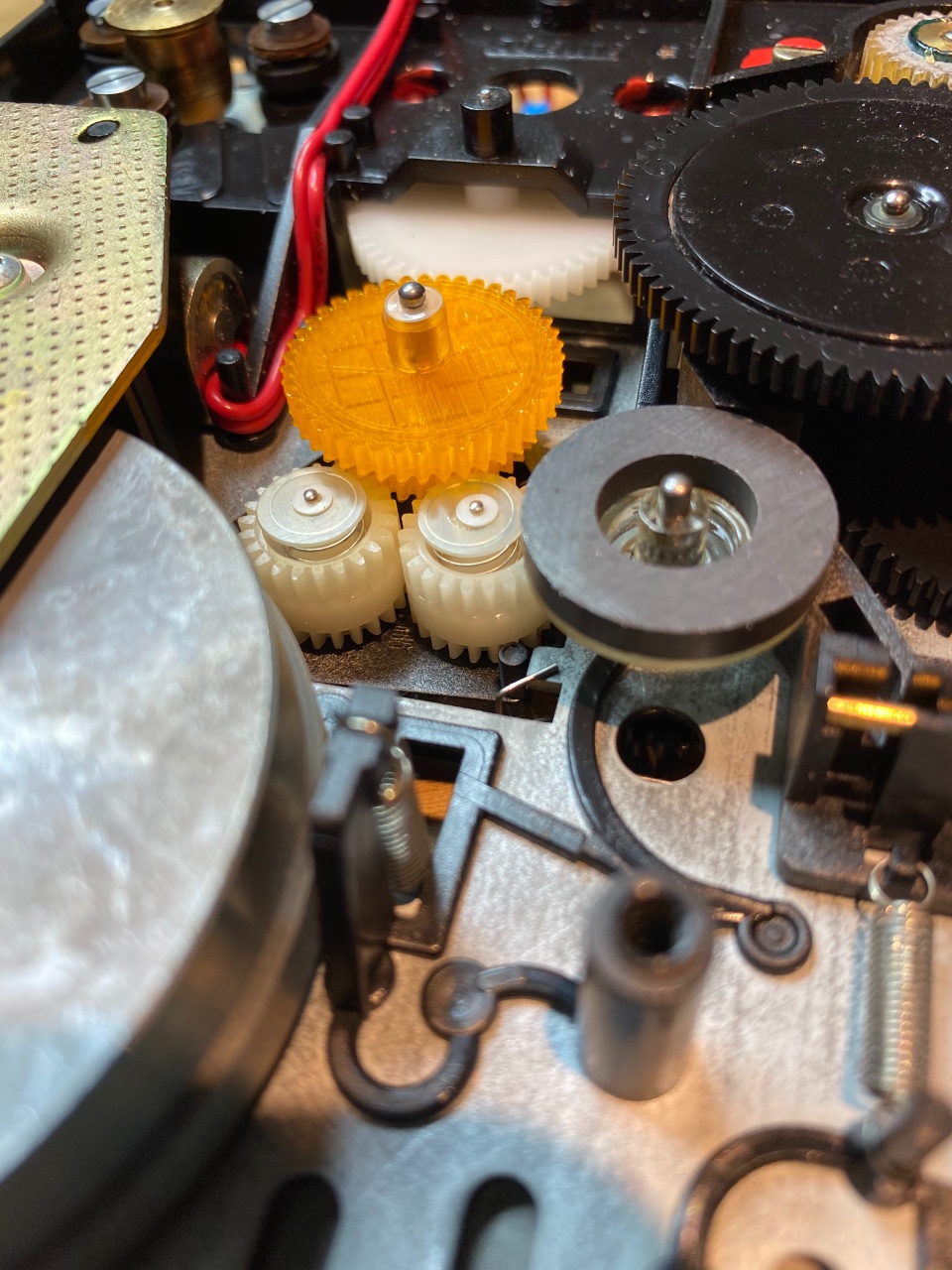

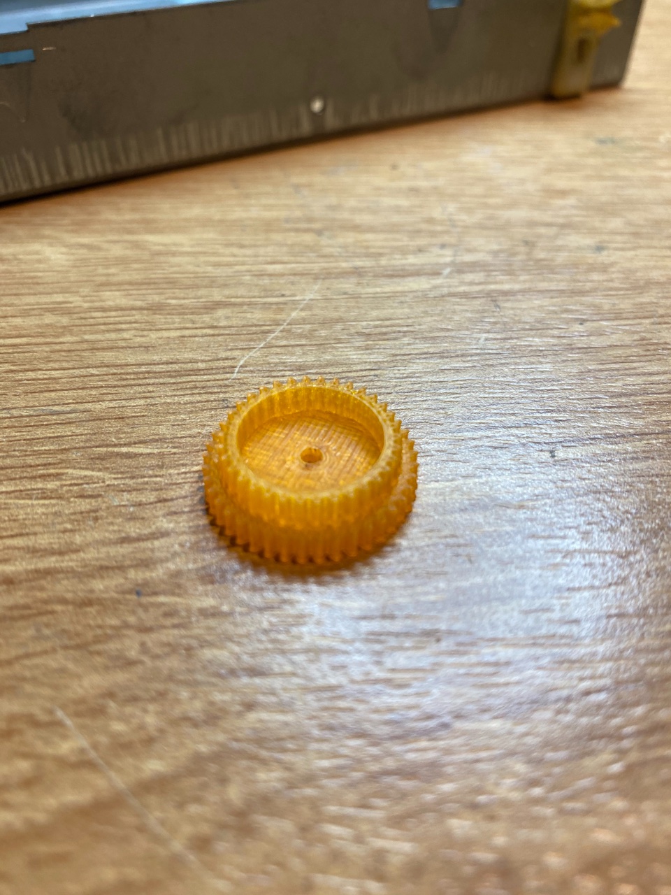

Die Zahnräder sind unverschämt teuer... Vielleicht zeichne ich mal was im CAD, das könnte man dann an einen 3D Druckservice weiter geben.

Erster Prototyp ist fertig, sieht verdammt gut aus, könnte funktionieren.

Naja warten wir mal ab, bis die bestellten Zahnräder kommen, die selbst gedruckten passen sehr gut, nur läuft das Laufwerk ziemlich laut. Vermute das PLA als Kunststoff zu hart ist, werde da mal andere Materialien ausprobieren, eventuell mal Silikon / Kork Filament.

die Reparatur konnte ich nun erstmal abschließen. Die bestellten Zahnräder sind eingetroffen und das Laufwerk läuft wie ein Uhrwerk. :D
