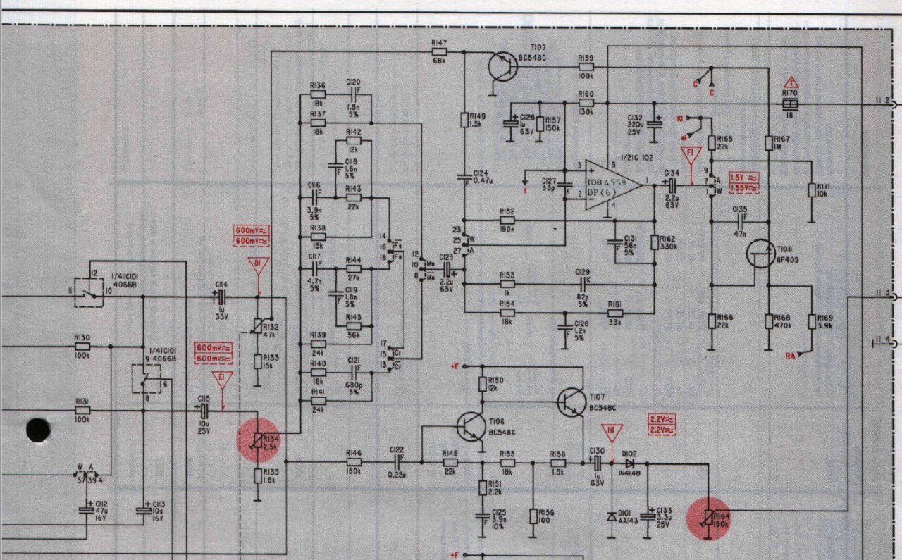

Re: MCF 600 fehlt Dynamik
Oder vielleich hilft das?
Ganz rechts bei 11/3 gehts zur VU Anzeige
Oberhalb von dem dem Poti 164 gibt es einen Zweig mit RA gekennzeichnet, der führt direkt zur Radiobuchse.
Mit Poti 164 wird die VU Anzeige eingestellt.
Die Verzweigung VU / Ausgang findet direkt vor dem Ausgangspoti statt.
Ohne Poti zu VU, nach dem Poti zum OP, Aufnahme Wiedergabeschalter und über den GF405 als Schalter zur Radiobuchse.
Ja, das kann einiges sein, jetzt geht es ums Messen und Verstehen.
Spannung C oder F?
OPs versorgt?
Virtuelle Masse bei UB/2?
Spannung C oder F?
OPs versorgt?
