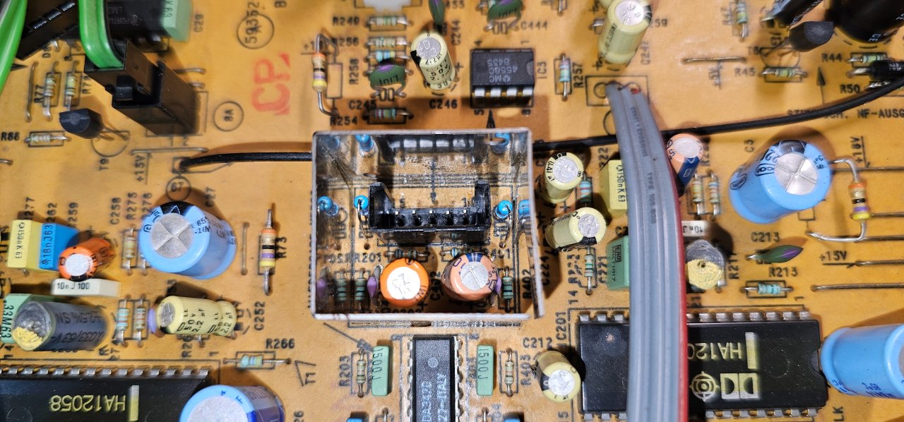

Danke für die schnelle Rückmeldung.
Ich habe noch zwei Widerstände im Wiedergabeverstärker gewechselt.
Leider immer noch das gleiche Problem, keine Aufnahme und keine Wiedergabe.

Re: CF7500 keine Wiedergabe
Die beiden Widerstände 2,2ohm waren wie abgeschnitten an den Anschlüssen!
Der Umschalter Aufnahme Wiedergabe schaltet über das Gestänge zumindest optisch.
Tapeschalter steht auf Tape. Kann man die Spannung ohne Oszi an dem Stecker messen? Das werden wohl Millivolt sein oder?
