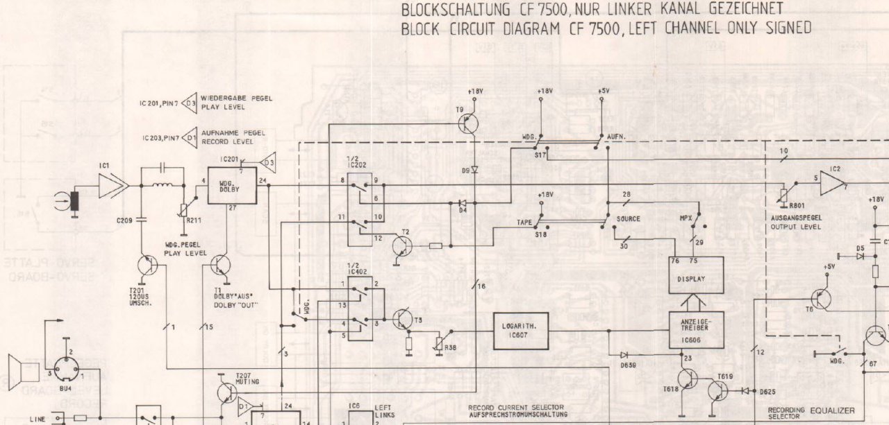

Im Blockschaltbild sieht man aber auch daß da Spannungen 18V etc. im Spiel sind.
Aber du schriebst ja, daß das Netzteil in Ordnung ist.
Auch gibt es Muting Transistoren. T207 z.B. für den linken Kanal und 407 für den rechten. Das sind auch Kandidaten die so ein Fehlerbild erzeugen könnten.
