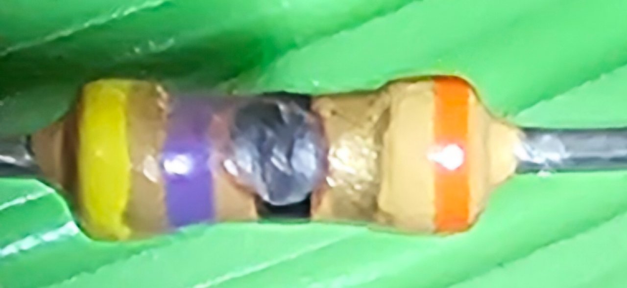

Ausgebaut gemessen 70 kohm
Lt. Teileliste 47 Ohm
Beiträge: 1910
Re: CF7500 keine Wiedergabe
Ja, ausbauen. Er müßte 47 Ohm haben. Ist ein Sicherungswiderstand, das heißt er müßte mit einem nicht brennbaren ersetzt werden.
Evtl. ist es ein winziger 1/10 Watt Widerstand.

Momentan gemessen sogar 150 kohm

Ergründen warum der Widerstand aufbrannte!
Altersschwach? Kommt selten vor.
Elko?
Beiträge: 1910
Beim hantieren mit dem Laufwerk einen "kurzen" gebaut?
Beiträge: 2664
Ja, wowas kann alles sein.
Hatte einen Kurzen mal an einer XM400 gebaut. Das hatte zur Folge ein dicker NT-Elko dann intern kuzgeschlossen war. :o

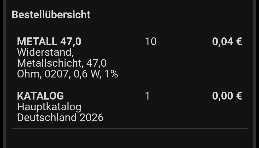

Wäre das ein Ersatz als Sicherungswiderstand?
Beiträge: 2664
2 Watt, was sagt der SP oder die Baugröße?
Beiträge: 1910
Wenn er 2Watt hat, taugt er nicht.
Da müßte doch auch ein 0,5W Metalloxidwiderstand funktionieren.

Bestellung ist draußen 🤗
