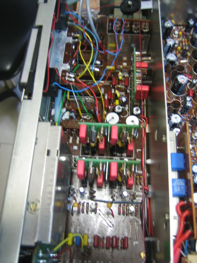

Ferner habe ich die hyper-nervösen Vortreiber (bestehend aus T501 bis T507) näher untersucht und festgestellt, dass auch hier “schlechtere” Transistoren besser funktionieren. Die Schaltungsdimensionierung ist derart auf Kante ausgelegt, dass höhere B-Werte als in 1970 verfügbar ins Murphy-Desaster führen: Verstärker schwingen immer, Oszillatoren nie!
Also habe ich auch dort die betreffenden Transistoren nochmals (gegen vermessen “schlechtere”) getauscht und alles wurde gut!

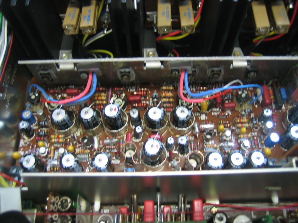

Weiter mit der Endstufe:
- Die ausgemessenen Pärchen eingebaut und erneut probiert, wiederum erstmal vorsichtig mit Lampe. → Wesentlich besser! Nur kurzes “Pumpen”,
Ruheströme um 100 mA, kein Oszillieren.

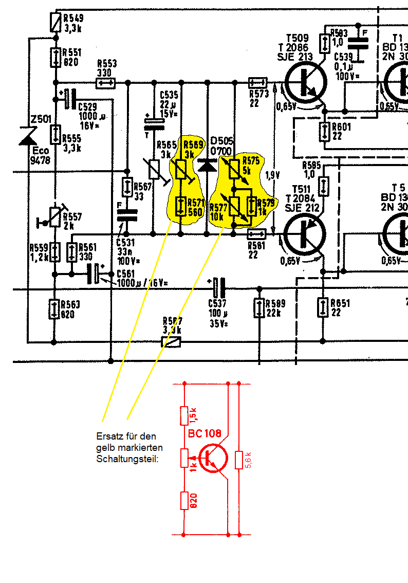

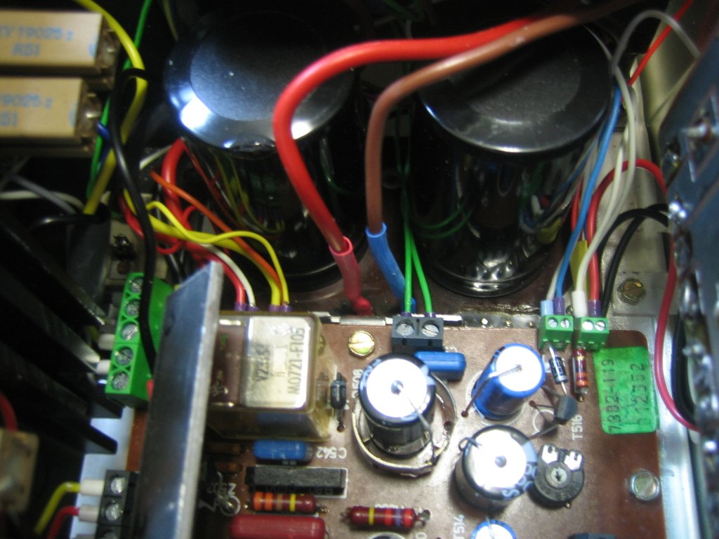

- Ruheströme auf 50 mA gedreht, wobei die Trimmpotis R569/R570 knapp vor den unteren Anschlag gerieten. → “Mal eben schnell” das Original-
Ruhestrom-Konstrukt aus R569/R570 und den Heißleitern R575/577 und R576/578 durch eine Valvo-Schaltung ersetzt, der/die dort verwendete(n)
Transistor(en) mit einem selbst hergestellten Alu-Klötzchen und isoliert auf's Kühlblech, fertig!

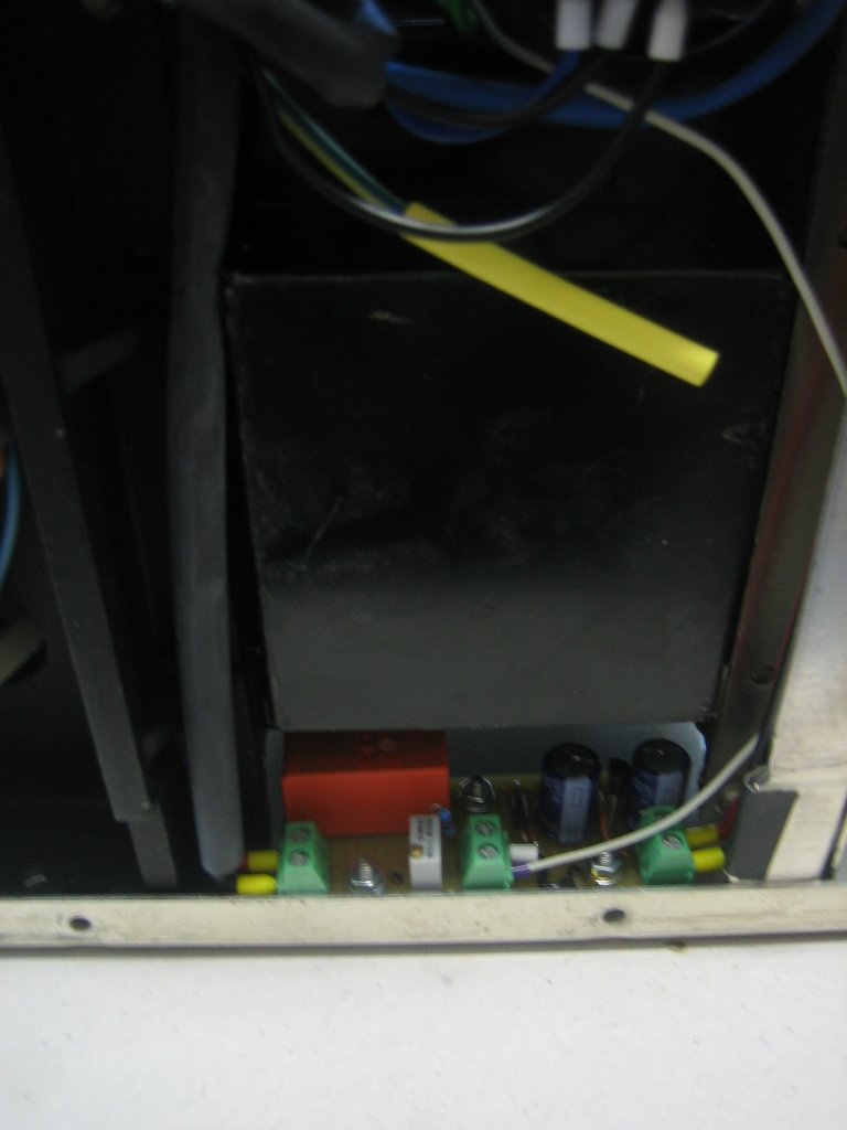

Ein weiterer Dorn in meinem Auge war das “Durchziehen” der Endstufe beim Einschalten. Zwar ist wenigstens das Aufschalten der Lautsprecher für ca. 5 s verzögert, aber bis sich die Vortreiberstufe samt der Koppel-Kondensatoren beruhigt hat, fließt für etwa 2 s ein ziemlich hoher Querstrom durch die Endtransistoren. Das läßt sich vermeiden, indem man die +/-28,5 V-Versorgung ebenfalls verzögert aufschaltet.
Die passende Reihenfolge wäre also: Netzschalter ein, +/-28,5 V-Versorgung verzögert ein (ca. 3s), Lautsprecher nochmals verzögert ein.

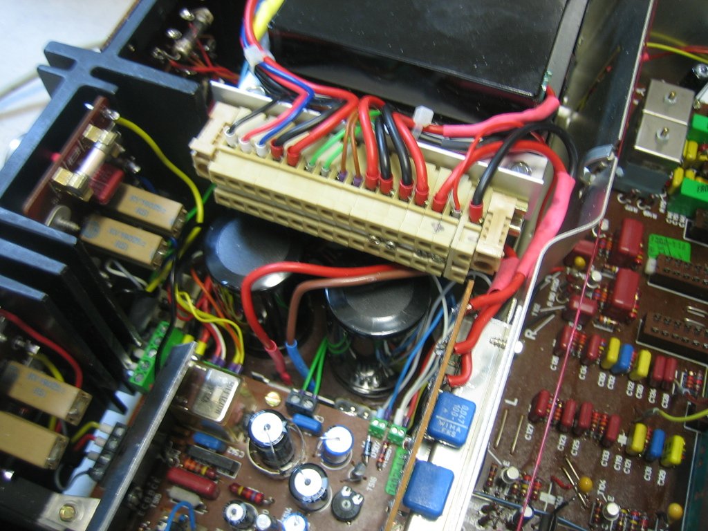

Ich habe tatsächlich ein zweites Verzögerungsglied samt Relais auf einer Lochrasterplatine auf- und eingebaut (freie Ecke unterm Trafo), passend verdrahtet und bin jetzt zufrieden.

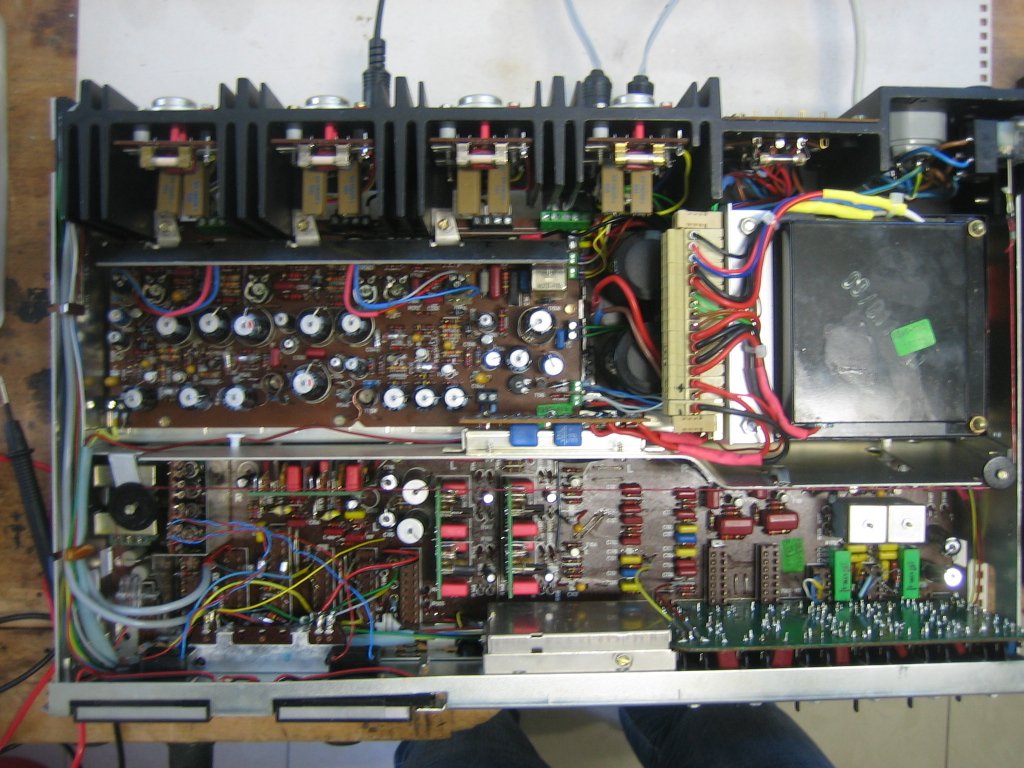

14) Probelauf:
Habe dann -noch vor einem “Hot-Test” mit Lautsprechern- den Verstärker (ohne Gehäuse) erstmal ca. eine Stunde eingeschaltet (ohne Signal) stehen lassen, währenddessen öfter die Ruheströme und Mittenspannungen kontrolliert und geringfügig nachgestellt.
Dann -endlich!- zwei Heco-Boxen (Superior 700 SW) an die “DIN-Lautsprecheranschlüsse” angeschlossen (haha, wer die damals erfunden hat, hatte wohl eher wenig mit Elektrik, dafür aber viel mit Bürokratie zu tun!?

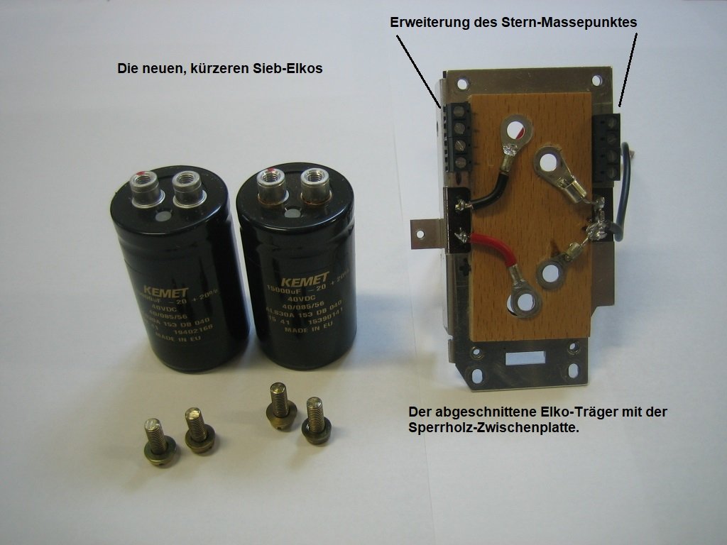

Ach so, ja: Den vorbereiteten “Grün/Gelben” habe ich auch mal probeweise an den Masse-Sternpunkt geklemmt → Alles gut, kein Brumm und kein Auslösen des FI-Schalters meiner Werkstattversorgung, also angeschlossen gelassen.

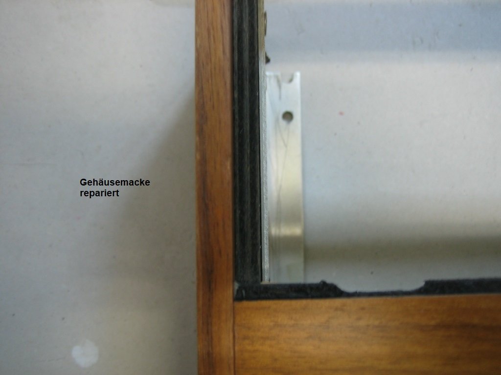

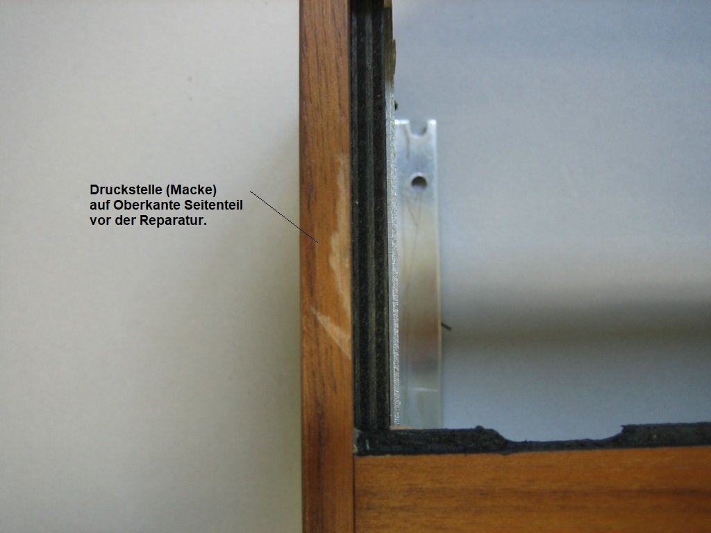

Den in Teil 1 erwähnten Kratzer im Gehäuse-Furnier konnte ich -nach genauerer Untersuchung mittels Lupe- beseitigen.
Bei Holz-Beschädigungen ist zu unterscheiden zwischen “stumpfen” und “scharfen” Macken:
“Stumpf” bedeutet: Kein Holzfaser-Verlust, Substanz (bei Furnier ggf. auch der Träger-Werkstoff) lediglich zusammengedrückt.
“Scharf” bedeutet: Holzfaser-Verlust durch Abschälen/Heraussplittern.
Beim aktuell vorhandenen Kratzer (Oberkante Seitenteil) handelte es sich um eine “stumpfe Macke”, die ich mit nachfolgender Methode ganz gut, wenn auch aufwendig, wegbekam:
- Schwarzes Luftgitter entfernt. Dazu die 5 Kantennägelchen vorsichtig herausgehebelt und die 4 Innenklammern gelockert.
- Macke und Umkreis (Radius ca. 5 cm) mit 180er Papier von Hand und in Faserrichtung angeschliffen. Der Lack (aber nur der!) muss über der Macke
komplett weg sein.
- Ein Bällchen Watte, mit Wasser befeuchtet, auf die angeschliffene Macke gelegt (und mit Klebeband fixiert). Benachbarte Flächen möglichst trocken
gehalten.
- Ca. 2 Stunden quellen lassen.
- Watte entfernt, Fläche(n) mit trockenem Tuch abgewischt.
- 48 Stunden an einem zimmerwarmen Ort trocknen lassen. (Keinen Fön oder sonstige “Zwangsmaßnahmen” eingesetzt!!)
- Erneut von Hand geschliffen, 220er Papier, Bereich deutlich vergrößert.
- Entstaubt.
- Je nach Furnier und optischem Vergleich mit der unbearbeiteten Umgebung: Ggf. leicht Nachfärben (Clou-Wasserbeize in geeignetem Farbton).
Erneut lange trocknen, danach komplette Fläche leicht überschleifen (220er Papier oder feine Stahlwolle).
Bei meinem natur-lackierten Teak-Furnier war dieser Schritt nicht nötig.
- Gut entstaubt.
- Übrige Gehäuseflächen abgeklebt.
- Komplette Kante dünn lackiert mit “geeignetem” Sprühlack. Das SV140-Gehäuse ist original mit SH-Lack lackiert, damals die erste Alternative für
den zuvor üblichen Nitro-Lack. Ich habe “Kunstharz-Klarlack seidenmatt” aus dem Baumarkt verwendet, das geht allemal, wenn auch nur im Freien
(oder einer halbwegs belüfteten Garage), denn das Zeug duftet penetrant und ist richtig gesund. Die Dämpfe sind schwerer als Luft (und nebenbei
hoch entzündlich), weswegen “Fenster auf” wenig nützt.
Wer solche Jobs scheut:
Das ohnehin ausgebaute Luftgitter hatte ebenfalls ein paar kleine Macken, ich habe es entfettet (mit Aceton) und mit schwarzem Kunstharz-Mattlack neu lackiert.

Erneuter Hot-Test:
Zur Schonung meiner Umgebung habe ich den abschließenden Test ohne Lautsprecher, dafür mit zwei 4-Ohm-Hochlastwiderständen durchgeführt.
- Verstärker auf “Mono”.
- Pegeltongenerator (Sinus, 1 kHz) an Tuner-Eingang, linker+rechter Kanal eingangsseitig kurzgeschlossen.
- Lautstärke-Schiebregler voll auf, alle Klangregler auf Mitte.
- Pegel des Generators so lange erhöht, bis an beiden Hochlastwiderständen 14,1 V (20V Scheitel-Scheitel mit dem Oszilloskop) zu messen waren.
- Einen Klirrfaktor-Abgleich mit R565/R566 habe ich mangels Meßmöglichkeit nicht durchgeführt.
- Warten und (sprungbereit!) beobachten.
- Abbruch des Hot-Tests nach ca. 60 Minuten wegen kräftiger Erwärmung. Sehr viel länger wäre es ohnehin nicht gegangen, dann hätte der
Thermoschalter 9622-877 die 66-VDC-Versorgung bei ca. 85°C Kühlkörpertemperatur abgeschaltet. Der ist also nicht zum Spaß eingebaut!
Das vermeintlich riesige Kühlkörperprofil ist offenbar nicht in der Lage, die rund 30 Watt Verluste der Endstufentransistoren ohne drohenden
Zimmerbrand abzuführen. Dank seiner Materialmasse dauert es zwar einige Zeit, bis die hohe Temperaturen erreicht sind, aber dann... Hinzu
kommen noch rund 20 Watt “sonstige Verluste”, die ja auch noch aus dem Gehäuse hinaus wollen/sollen und mehr oder minder lastunabhängig
ständig vorhanden sind (heiße Vorstufe und Vortreiber).
Ich schätze den Wärmewiderstand des Kühlkörpers in freiliegendem Zustand (ohne Gehäuse) auf ca. 3 K/W, im eingebauten Zustand auf ca. 6 K/W.
Das reicht vorne und hinten nicht!
- Danach (Nachbarn gewarnt!) nochmal “mit Musik”, rund 2x15 W an den Boxen. Klangregelung und Filter probiert. Alles (nach Gehör) bestens und
Erwärmung mäßig!
