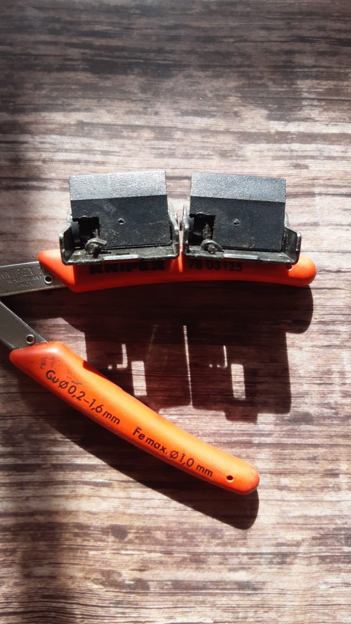

Ich werde diese Woche wohl einen PS3500 an einen weiteren Vinyljünger übergeben in der WG meiner Jüngsten.
Mich nerven schon ewig die selbstschließenden Hauben. Das war nicht beabsichtigt, aber die Federn lassen nach. Es knallt auch richtig, was nicht gut bei Wiedergabe von Platten ist.
Ich habe den Federanschlag etwas gebogen (mit Zange zusammengedrückt) und es hält wieder. Mal sehen, wie lange. ;)
Rechts ist nachgebogen.
Natürlich nicht mit dem gezeigten Werkzeug. Das war nur zum Drunterlegen fürs Foto.

Mich wundert, dass Du die Teile überhaupt schadenfrei aus dem Gehäuse bekommen hast.
Wie hast Du das gemacht?
Beiträge: 2658
Re: PS 2500 3500 4500 Haube bleibt wieder oben!
An der Stelle etwas hebeln, Aufpassen: Plattenteller, Tonarm
Und nach oben schieben.
