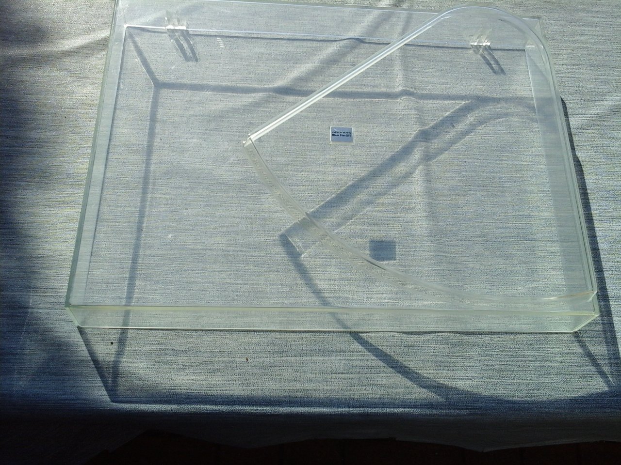

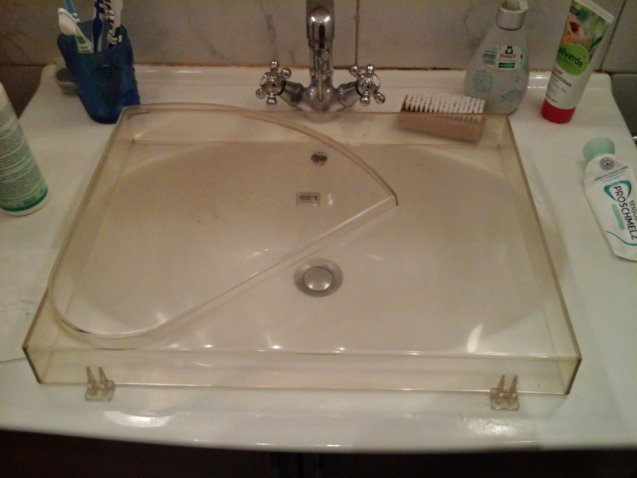

Habe ich jetzt schon ein paar mal durchgeführt mit Sonax Lackreiniger, auch die Teeranhaftungen eines Rauchers gingen gut weg. Polieren nach belieben möglich. Nicht zu stark drücken bei der Käseeckenhauben der PS x500 und was weiches drunterlegen.
Vorher gut mit lauwarmen Wasser und Spüli säubern und trocknen.
vorher: nachher:
vorher: nachher:

Habe gerade eine Haube wieder poliert. Ich bin begeistert. Keine 20 min, da wird aus einre rauchigen und verkratzten Haube wieder eine schöne.

Die Bilder wollte ich noch zeigen...
Die PS4500 Bilder haben ich oben eingefügt.
