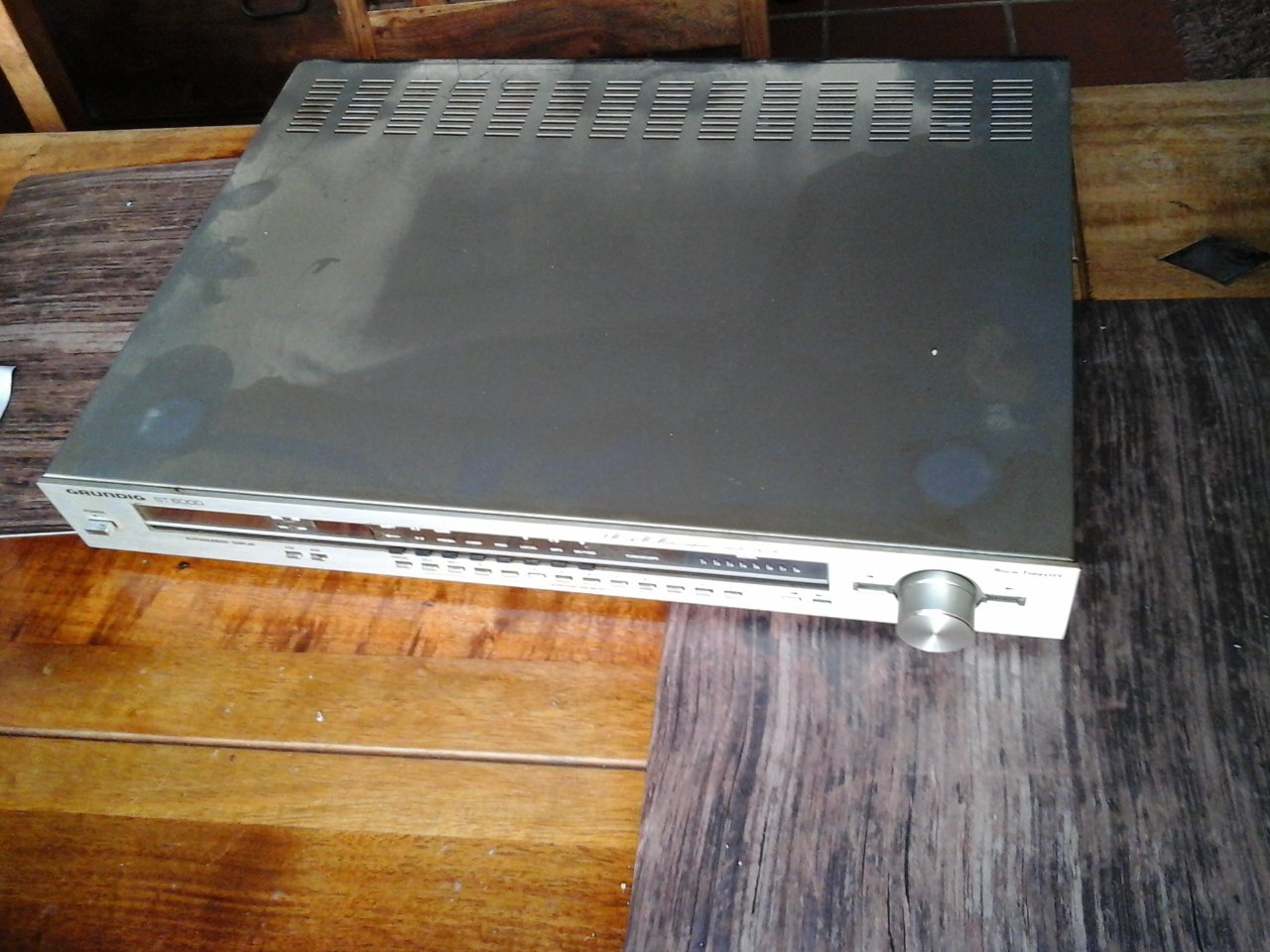

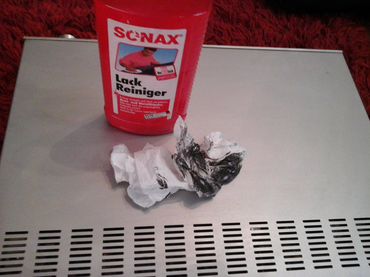

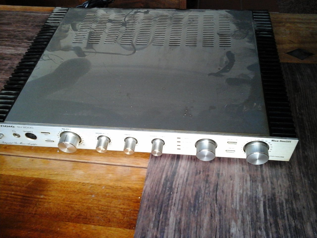

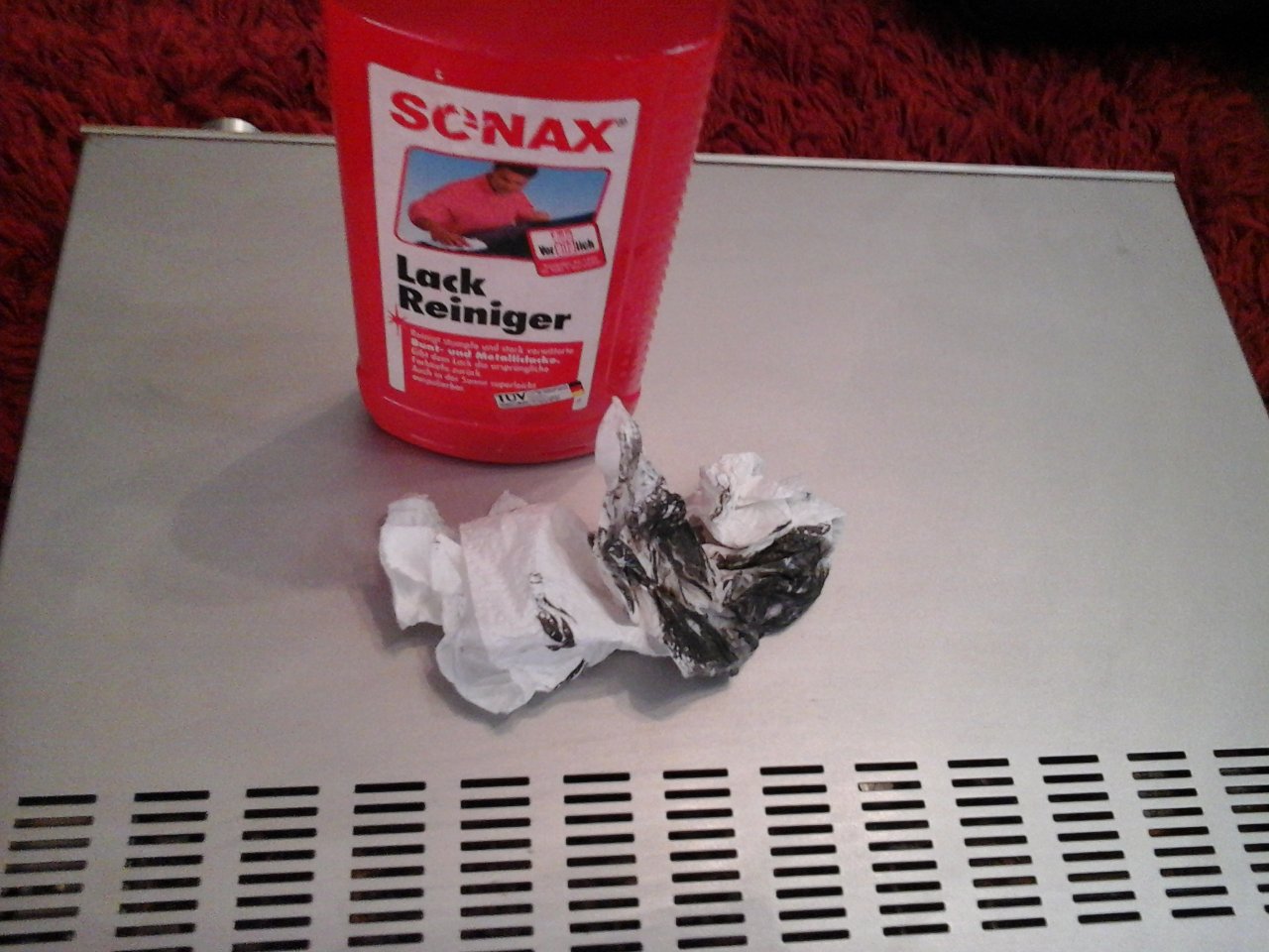

Ich habe den Sonax Laclreiniger auch an den Deckel eine SV2k udn ST6k ausprobiert. geht sehr gut.
Nicht an der Frontplatte probiert, könnte die Beschriftung lösen :!:
Ich habe noch nie so siffige Geräte gehabt, nachdem feuchten Reinigen mit Lackreiniger (siehe Tuch)
Beiträge: 2553
Re: Lackreiniger für Lack
Man konnte nach der Naßreinigung die Abdrücke des PS oder ST noch erkennen. Mit Lackreiniger war der Champagnerton und die Abdrücke weg.

Der Lackreiniger wirkt natürlich abrasiv. Nicht zu lange scheuern udn auf den Farbumschlag achten, also das gelbe weg ist und nur silber im Lappen hängt. Dann aufhören.
Bei braun wird es wohl schwierig zu erkenne. Hier nur kurz reinigen
